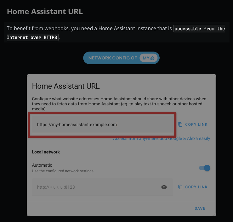

Je reviens sur le sujet du webhook.
J’ai configuré l’URL de home assistant dans les paramètres réseau d’ha.

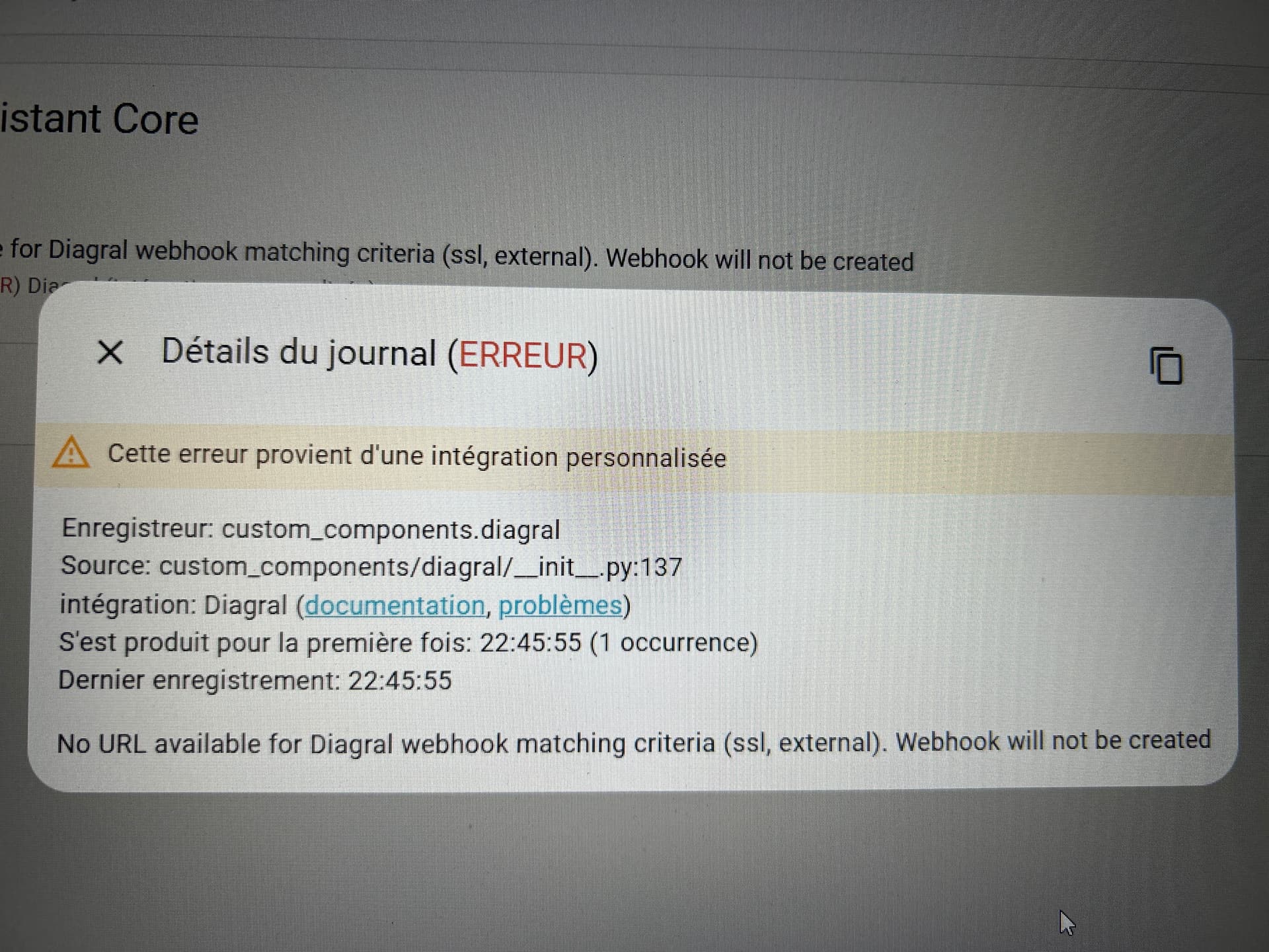

J’accède bien à mon ha depuis l’extérieur mais par contre le webhook Diagral ne fonctionne pas.
J’ai le message suivant :
Pouvez vous m’aider ?
(Attendre plusieurs minutes que l’état de l’alarme remonte n’est pas viable…)
Merci de votre aide
Tu as bien suivi la doc : Webhook ?
Ton HA accessible depuis l’extérieur respecte bien les conditions indiqués ?
Si oui, tu peux activer le debug (https://docs.page/mguyard/hass-diagral/issues), et redémarrer l’intégration pour générer les logs. Ensuite fourni moi les logs en MP vu que ton adresse va être dedans
Oui j’ai bien suivi la doc Webhook et malheureusement il n’est pas dit que l’URL doit absolument est en https et non http et qu’il faut un nom de domaine avec SSL.:open_mouth:
J’avais mis un dns tout simple avce http qui provenait de No-ip et que me permettait de me connecter à home assistant depuis l’exterieur (apparement pas assez sécure, mais bon je ne suis pas à la nasa…)
La doc Webhook precise qu’on peut utiliser Nabu Casa pour avoir un cloud, mais je ne veux pas payer un abonnement supplémentaire…:sweat_smile:
En cherchant, ce matin, j’ai vu qu’il y avait des alternatives comme Nginx et Duckdns, je vais essayer ces solutions ce soir après le taf.:face_with_tongue:
Dommage que la doc Webhook ne le dit pas tout ça, j’ai pas mal tourner en rond hier soir.:weary_face:
Hâte de m’y mettre ce soir :smiley:
On doit pas lire la même chose alors.
To benefit from webhooks, you need a Home Assistant instance that is accessible from the Internet over HTTPS.
Oui en effet, c’est vrai j’ai pas fait gaffe, il y avait bien le S.
Bon les webhook Diagral fonctionnent, enfin avec duckdns et nginx pour l’accès en local et externe.

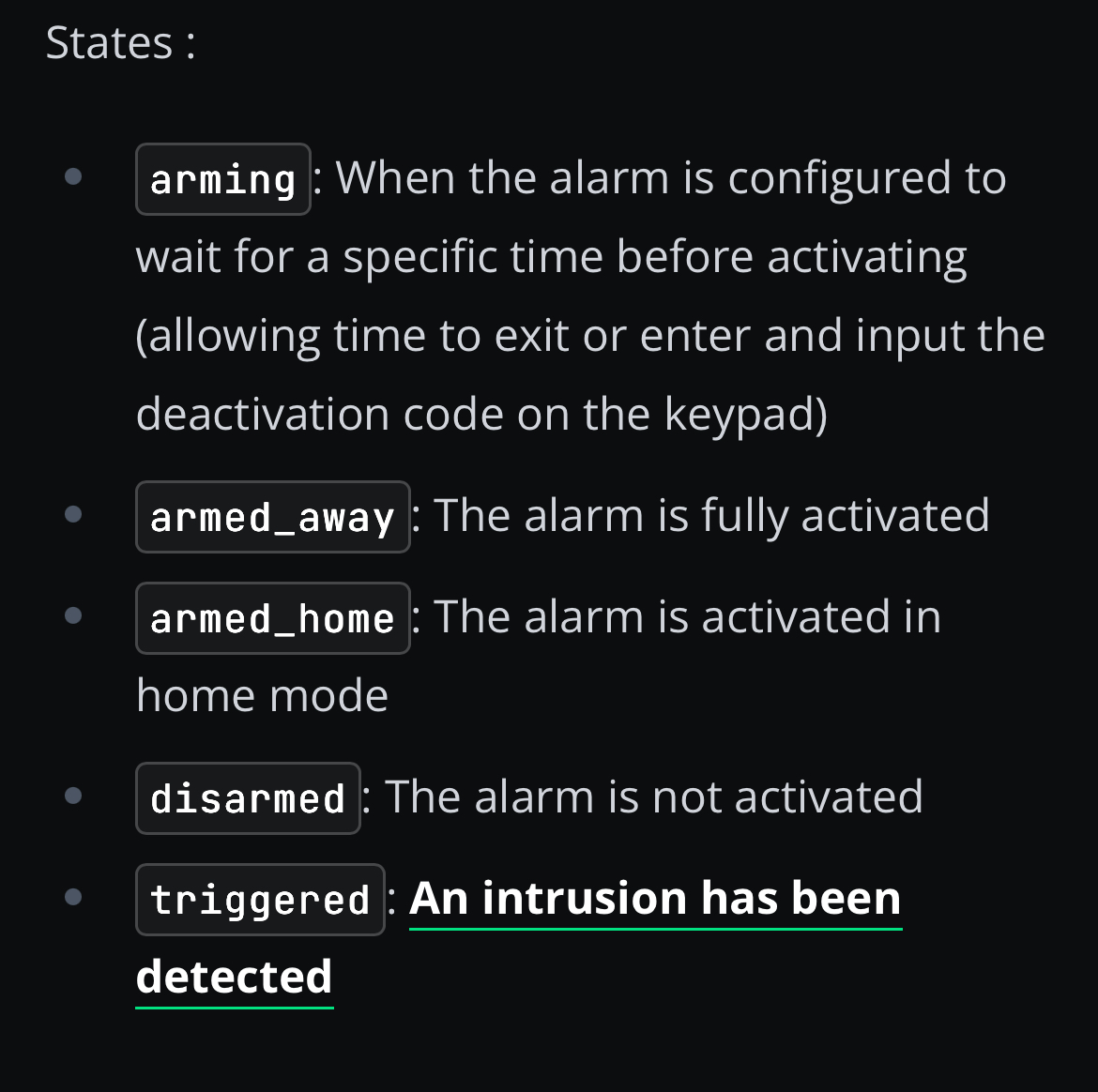

Quelle est la différence entre les déclencheurs Arming et activé en mode absence ?
J’ai relu la doc :sweat_smile: j’ai la réponse donc je l’auto réponds:
Arming = j’ai actionné l’alarme
Activée en mode absent = armed away= l’alarme est complètement activé après la temporisation de sortie.
Pour info : arming utilisé en déclencheur n’envoie pas de webhook donc mon automatisation ne fonctionne pas.
Seul le armed_away ou en français activé en mode absence fonctionne car une notif est envoyé à mon téléphone et donc le webhook le voit.
Dommage pour le arming.
Diagral n’a pas laissé la possibilité de notifier lors du arming.
Toutefois ça me choque pas car en fait c’est pas un « vrai » état. C’est plus un timer de temporisation et j’avoue ne pas avoir vraiment d’idée de scénario où cela pourrait être utile.
