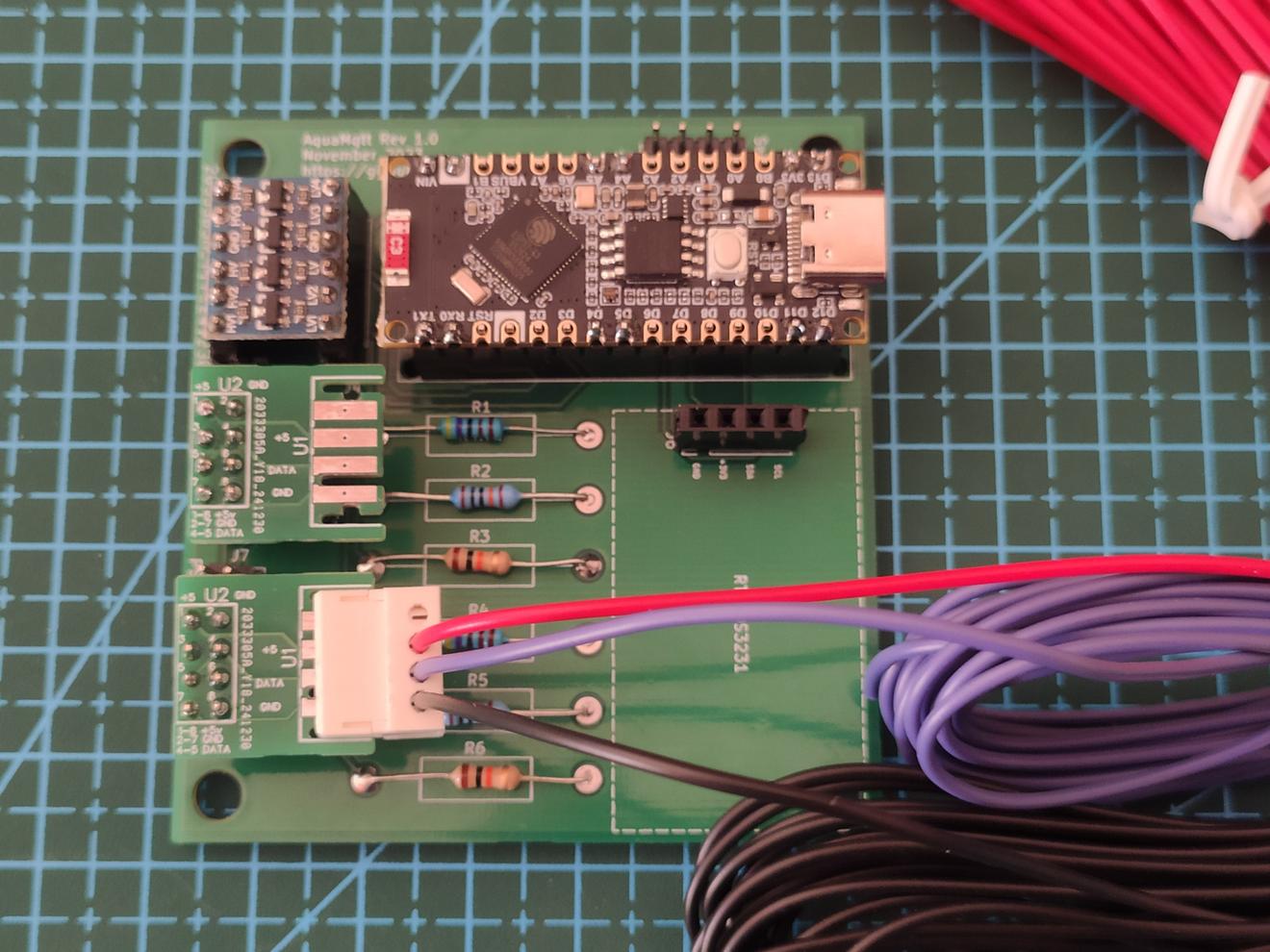

Voici le montage que je viens de terminer, avec le fameux ESP32 8Mo.
AquaMQTT compilé et flashé sans difficulté.

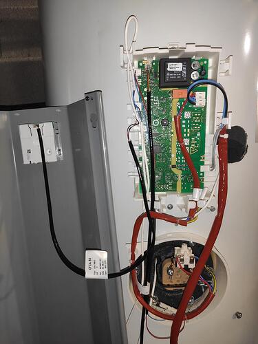

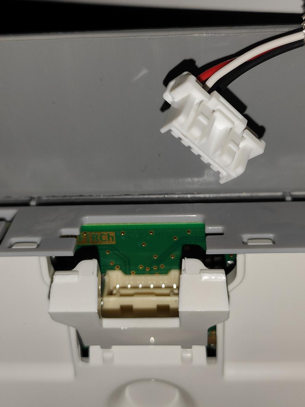

Me voilà donc parti pour démonter le chauffe-eau. Pour rappel un Atlantic Calypso 270L.
Et là, surprise :flushed:
Il ne s’agit pas d’un connecteur RAST mais un autre format. :rage:
J’étais tellement confiant que je n’ai pas vérifié avant de démarrer le projet.

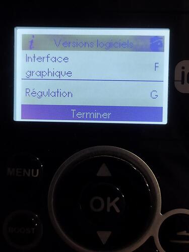

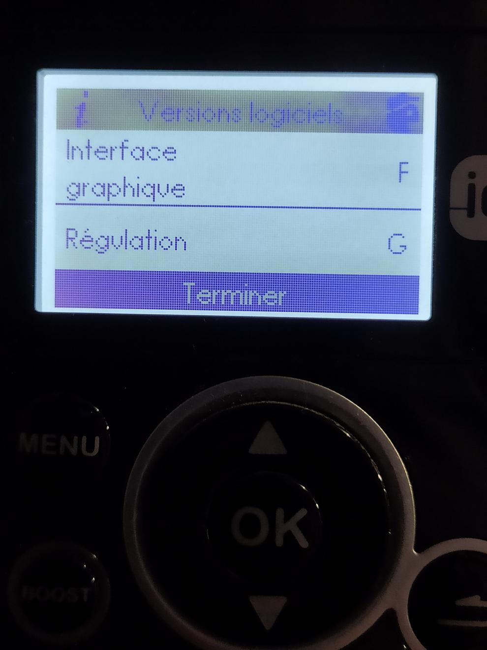

D’ailleurs, voici les versions de ma PAC
Je ne prévois pas de couper le câble, il va falloir que je trouve un adaptateur.

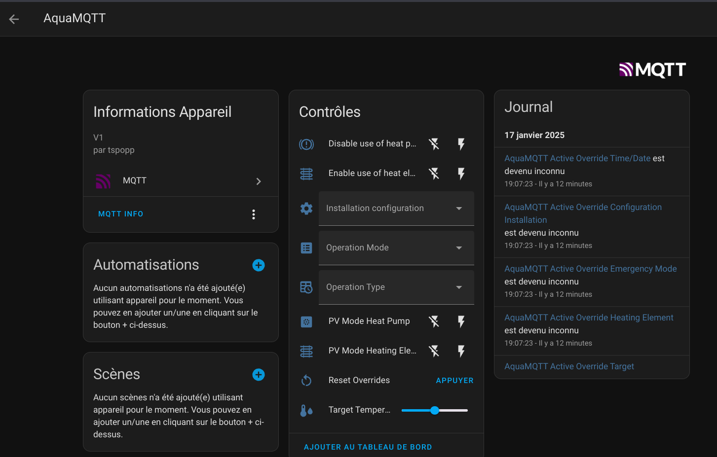

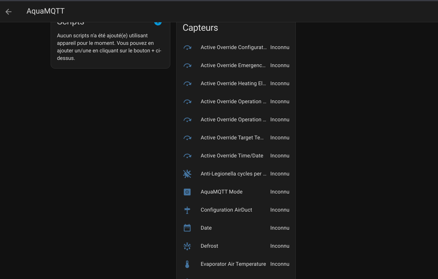

Je viens également de brancher le PCB, je pense que c’est bien connecté au wifi, et à HA, mais rien ne remonte apparemment
J’ai bien mis le fichier aquamqtt.yaml dans le dossier packages, lui même insérer dans configuration.yaml
@azga, regarde avec MQTT Explorer ce que tu obtiens ?
Hmmm, de ce que je vois, je ne le trouve pas…
Si le wifi est bon, et que la connexion MQTT l’est aussi, tu devrais avoir quelque chose comme ça :
A noter que je suis en mode LISTENER, et que l’ESP n’est pas connecté au chauffe eau.
En mode MITM tu auras 2 hierarchies différentes Main et HMI pour les msg… & droppedBytes.
Je ne trouve pas aquamqtt dans l’explorer, du coup la connexion au wifi, ou au broker, voir les 2 ne sont pas bon ? Je regarderais mieux demain à tête reposer
