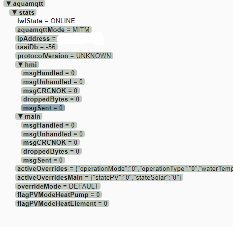

Montage terminé et même résultat en mode MITM => c’est à dire pas de données…

Aucune données qui ne remontent ? Ce serait vraiment dommage :pensive:

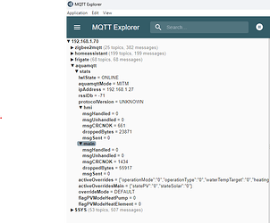

On est donc 5 (@SebCaps, @azga, @Quentin57520, @Jean-Marc_Collin et moi) avec un Calypso, et pour l’instant personne qui marche, c’est bien ça ?
J’ai tout delegué a @SebCaps donc je ne peux pas te répondre

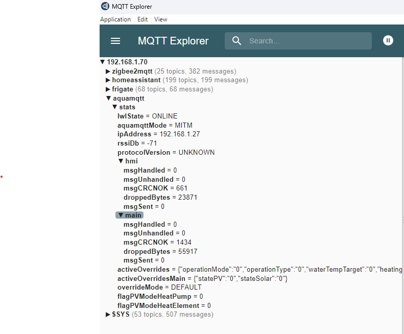

J’ai rebuild sur l’ESP32, j’ai eu une erreur dans le fichier config pour le wifi, une faute de frappe d’un symbole ( « _ » au lieu de « - » ), maintenant j’ai ceci
Tu reçois bien des paquets, moi je n’avais rien.
Par contre CRCNOK, j’imagine qu’on doit être sur un protocole différent.

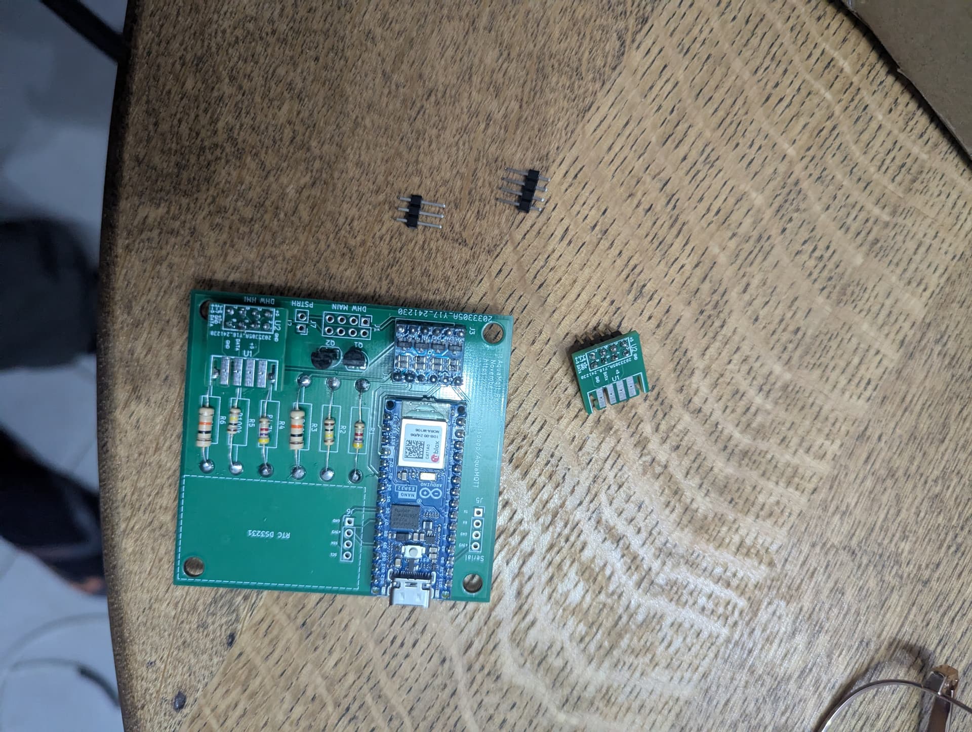

Je suis en pleine soudure, par contre je ne sais pas quoi brancher sur J5, J6 et J7, quelqu’un pourrait-il poster une photo du circuit terminé ? Idéalement avec les connecteur RSTP ?
Merci :slight_smile:
les 3 sont "optionnels’:
  • J5 un connecteur de debug pour faire une lecture du port série
  • J6 est un connecteur pour une horloge RTC DS3231
  • J7 est pour se mettre en mode débug (de ma compréhension)
    J’ai mis des pins male sur J7/ J5 et femelle sur J6 mais ne me sert d’aucuns.
J7 est un « bypass » pour que l’interface HMI communique directement avec la carte main, sans passer par l’ESP.
Ca sert si on reste en mode listener et qu’on ne veut pas interagir mais seulement récupérer les infos.
Sur le même principe, ça sert aussi en mode debug.

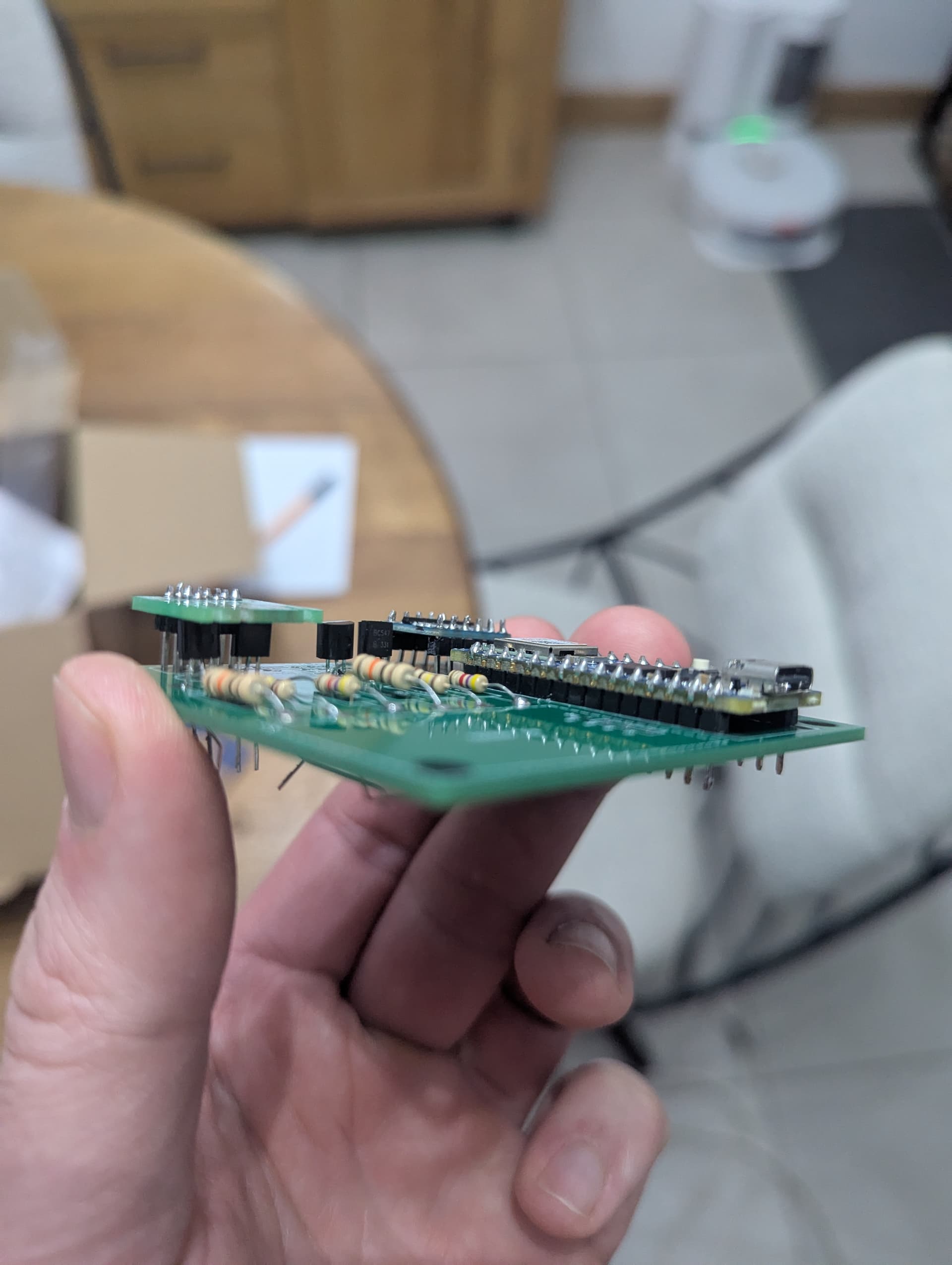

Voici où j’en suis :
Je peux donc utiliser les 4 pins qu’il me reste pour les souder sur J5 et les deux autres sur J7 ?
J6 je verrai si la fonction est utile :thinking:

@azga, tu as des données alors que moi non.
@SebCaps, du nouveau de ton côté ?
J’ai eu du mal à recompiler AquaDebug, mais j’y suis enfin arrivé.
Par contre, que j’utilise AquaMQTT en mode Listener ou AquaDebug je n’ai rien qui remonte.
Soudures terminées, je passe à l’étape du flash. Deux petites questions :

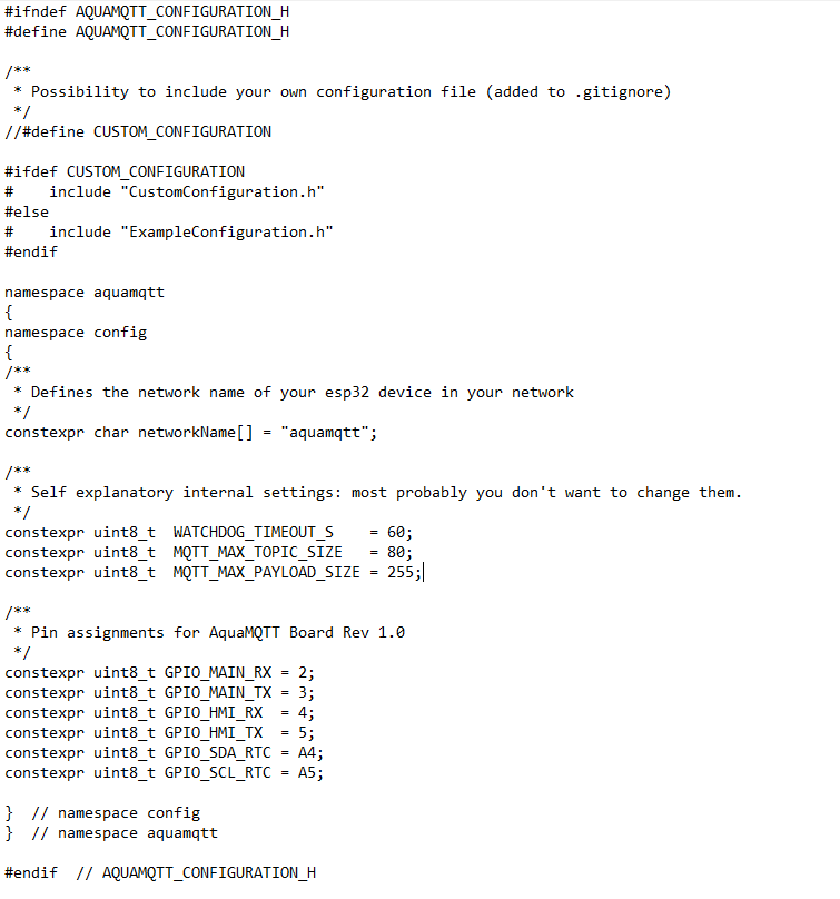

  • Dans le fichier « Exampleconfiguration.h », la ligne :
constexpr char mqttPrefix[]     = "";
Avez-vous obligatoirement rempli quelque chose ? Pour ma part je ne vois rien à mettre.
  • Pour le fichier « Configuration.h », à quel endroit placez-vous la ligne suivante ? :
constexpr EOperationMode OPERATION_MODE = EOperationMode::MITM;`
Merci d’avance :slight_smile:
Pour ma part je n’ai rien mis pour le mqttPrefix, et pour l’autre ligne, elle est déjà présente dans le fichier configation.h

Je n’ai pas la ligne dans le fichier configuration.h :
C’est pour ça que je ne comprends pas :stuck_out_tongue:
Ah oui, en fouillant j’avais trouvé celui ci dans l’arborescence sur Github : AquaMQTT/AquaMQTT/include/config/Configuration.h at main · tspopp/AquaMQTT · GitHub

Un peu d’espoir tt de même car @azga a des données CRCNOK, droppedBytes => ça semble communiquer dans son cas, mais protocole non reconnus.
