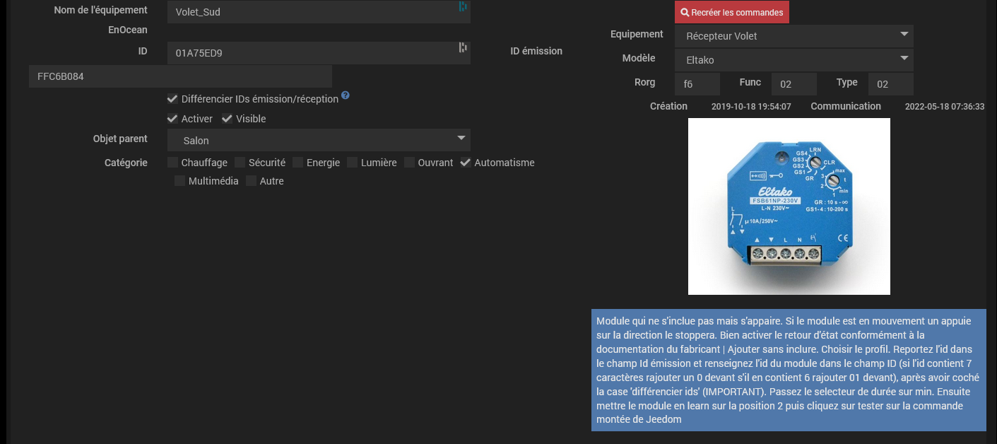

c’est bizarre, j’avais configuré ces modules Eltako sur Jeedom, et en choisissant dans le menu déroulant le module, je me retrouvais avec du f6-02-02… Et ça fonctionnait bien ! :
Mais en cherchant sur le Net, on parle souvent de f6-02-01 pour cette référence…
On ne trouve pas l’EEP officiel chez Eltako, en revanche il y a beaucoup de doc technique détaillant les trames de leurs modules.
