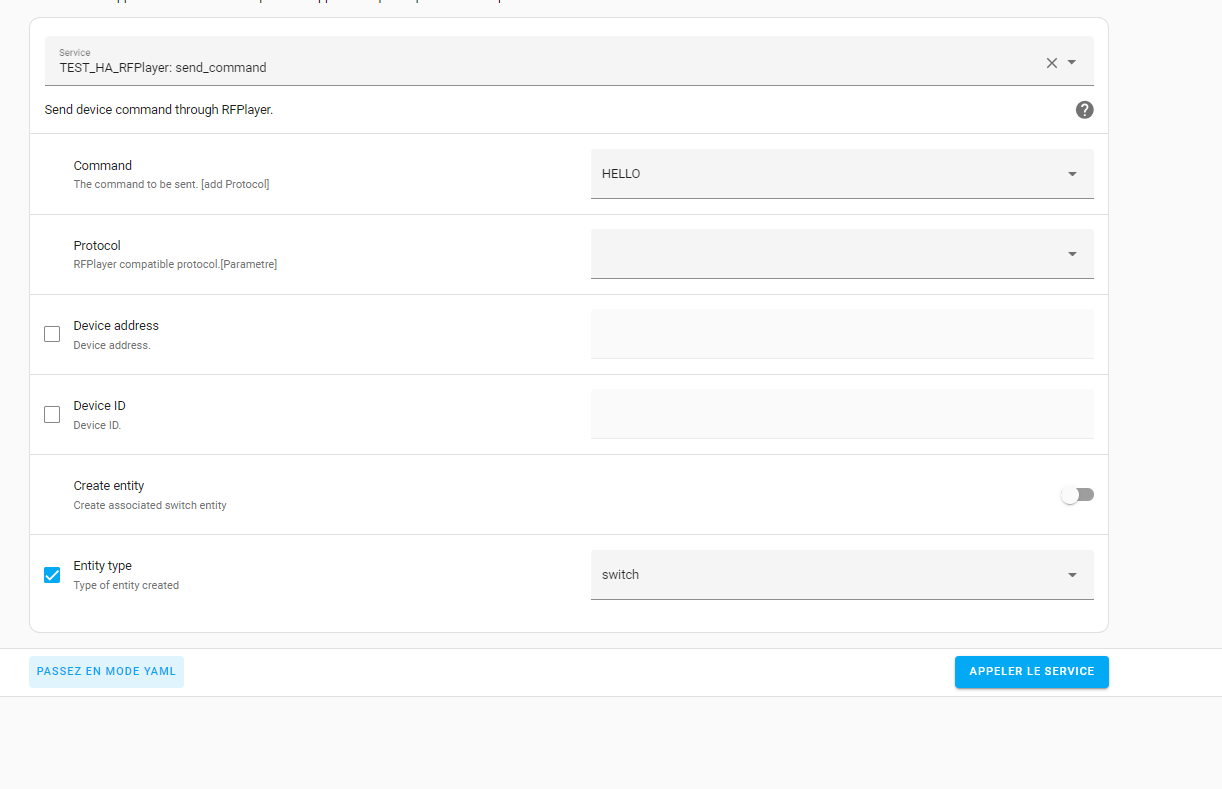

Est ce que tu peux faire test sur le develop ? pour envoyer Hello avec protocol vide , sélection du 1er protocole ( pas de création)
et regarder le log ensuite

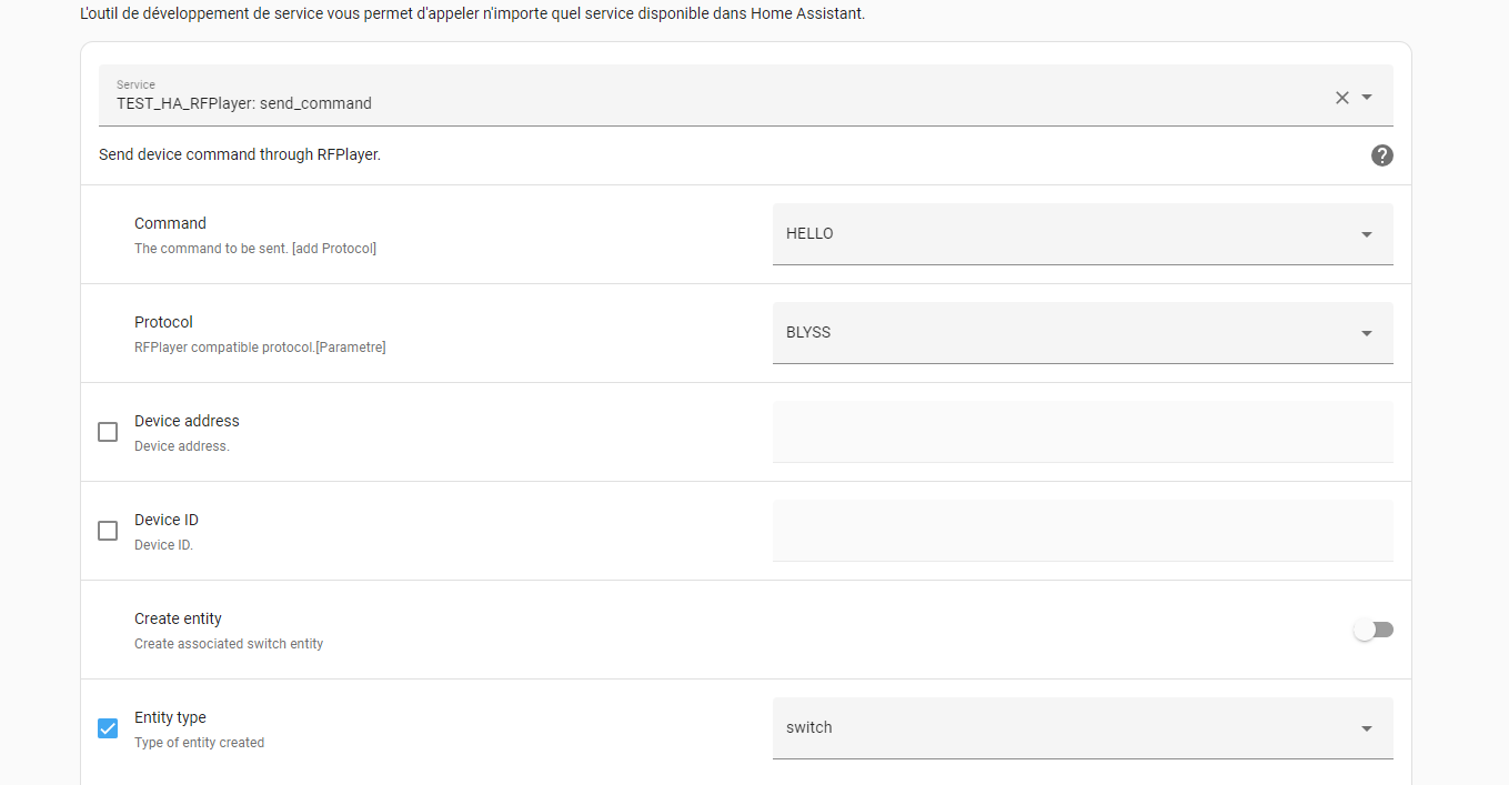

ZIA--
error request number=0
Syntax error: BLYSS
Avec X2d shutter :
2023-09-23 19:46:28.832 DEBUG (MainThread) [custom_components.rfplayer] Rfplayer send command for {'command': 'HELLO', 'automatic_add': False, 'entity_type': 'switch', 'protocol': 'X2DSHUTTER'}
2023-09-23 19:46:28.832 DEBUG (MainThread) [custom_components.rfplayer.rflib.rfpprotocol] writing data: b'ZIA++HELLO X2DSHUTTER\n\r'
2023-09-23 19:46:28.847 DEBUG (MainThread) [custom_components.rfplayer.rflib.rfpprotocol] received data: ZIA--Welcome to Ziblue Dongle RFPLAYER (RFP1000,
2023-09-23 19:46:28.868 DEBUG (MainThread) [custom_components.rfplayer.rflib.rfpprotocol] received data: Firmware=V1.39 F=433Mhz & 868Mhz EU)!
ZIA--
Syntax error: X2DSHUTTER
sélectionne le 1er celui ou il n’y a rien ! pas blyss c’est le deuxième lui
en mode YAML devrait y avoir un espace dans protocol
service: rfplayer.send_command
  command: HELLO
  automatic_add: false
  entity_type: switch
  protocol: " "
PS HELLO est un test pour voir si RFPLAYER OK !
