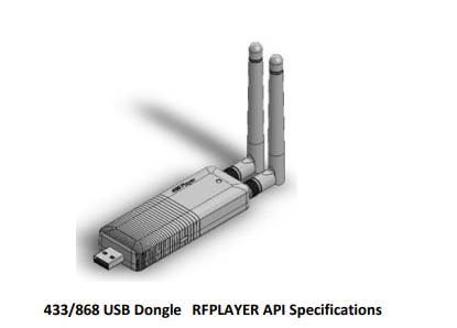

Est-ce que tu as un Bouton sur le Rfplayer ?
Noir sur une face, si nouveau ( type transparent) !
Ou sur le côté pour ancien de Ziblue !
C’est moi qui ait appuyé sur le bouton pour essayer d’ouvrir le volet
non c’est ca que j’ai :
je n’ai pas de bouton dessus
Non sur le RFPLAYER !
oui c’est le transparent que j’ai
Tu vois le Bp sur une face !
Il faut appuyer longtemps dessus, tu vas voir flasher la Led [changement couleur] et va s’arréter !
Tu relache le Bp et regarde les clignotements !
Puis tu attends 5 sec, et appuyes bref sur le Bp

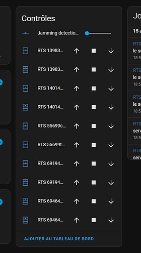

J’arrive à obtenir des entités cela semble me crée 4/5 entitées par volets… :roll_eyes:
Sur cette capture d’écran je n’ai appuyer sur les boutons de 2 volets seulement…
Malheureusement aucune de ces entités n’arrive à contrôler mes volets :upside_down_face:
J’ai bien suivi la procédure pour faire une « ASSOC » et mon volet semble répondre il fait le petit mouvement bas-haut… (le truc que j’ai pas compris c’est le device address ? j’ai mis A10 au hasard…)
Une idée de ce que j’aurais mal fait ?
Salut…
Tu ne peux pas faire des cde avec ces entités, verrouillage du Firmware du Rfplayer, tu n’as que le contrôle des vrais télécdes. Pour avoir des cde compatibles avec le rfplayer, il te faut créer des entités type A1 … (les 256 entités autorisés) …
