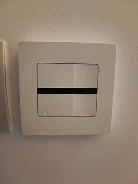

Bon ca tourne nickel avec mes volets hormis ces erreurs :
2023-10-09 14:11:01.426 DEBUG (MainThread) [custom_components.rfplayer.rflib.rfpprotocol] received data: ZIA33{ "frame" :{"header": {"frameType": "0", "cluster": "0", "dataFlag": "0", "rfLevel": "-79", "floorNoise": "-97", "rfQuality": "4", "protocol": "9", "protocolMeaning": "RTS", "infoType": "3", "frequency": "433420"},"infos": {"subType": "1", "subTypeMeaning": "Portal", "id": "5772", "qualifier": "11", "qualifierMeaning": { "flags": [""]}}}}
2023-10-09 14:11:01.426 ERROR (MainThread) [custom_components.rfplayer.rflib.rfpparser] Protocol RTS not implemented : 'qualifier'
2023-10-09 14:11:01.428 DEBUG (MainThread) [custom_components.rfplayer.rflib.rfpparser] Trace : Traceback (most recent call last):
File "/config/custom_components/rfplayer/rflib/rfpparser.py", line 153, in decode_packet
File "/config/custom_components/rfplayer/rflib/protocols.py", line 260, in RTS_decode
2023-10-09 14:11:01.428 DEBUG (MainThread) [custom_components.rfplayer.rflib.rfpparser] Message : {'header': {'frameType': '0', 'cluster': '0', 'dataFlag': '0', 'rfLevel': '-79', 'floorNoise': '-97', 'rfQuality': '4', 'protocol': '9', 'protocolMeaning': 'RTS', 'infoType': '3', 'frequency': '433420'}, 'infos': {'subType': '1', 'subTypeMeaning': 'Portal', 'id': '5772', 'qualifier': '11', 'qualifierMeaning': {'flags': ['']}}}
2023-10-09 14:11:01.428 WARNING (MainThread) [custom_components.rfplayer.rflib.rfpprotocol] no valid packet
Une idée @Doubledom ?

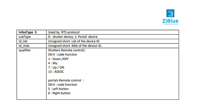

Apparemment le Qualifier [11] n’est pas reconnu sur l’ID 5772.
Est-ce que tu vois à quoi il correspond.
je vais regarder sur l’addon !
Il faudrait que tu essaie de voir à quoi cela correspond avec cet ID , car je n’ai pas d’information sur ce Qualifier=11

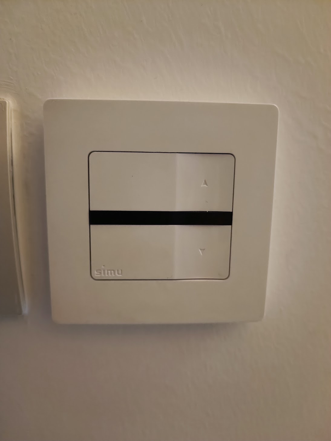

Ok donc le Qualifier c’est le code de l’action ? Car si c’est ça il peut s’avoir d’un spécificité des volets Simu (visiblement une sous marque de Somfy) ou alors il ont emprunter le protocole de Somfy…
Je testerai si ce Qualifier « 11 » correspondrait à la touche du milieu que j’ai sur mes boutons (touche qui fait down/up)
Normalement la touche du milieu correspond au My/Stop !
Comme le subtype =1 reconnu sous une cde Portals donc décode que Gauche Droit
Je n’ai pas de volet Somfy, je ne sais pas ce que fais ce bouton « My » en tout cas chez moi ce bouton du milieu, il fait Stop si le volet est en mouvement, s’il ne l’est pas et que tu appuie, il fait l’inverse de ce qui à été fais précédemment.
comme il voit cet Entité comme un RTS type portal, c’est à toi de me dire si tu vois d’autre Qualifier pour cet ID, et voir leur correspondance physique , pour peut-être intégré sous l’addon !
