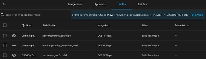

Bonjour à tous, tout nouveau sur HA depuis hier ;-), excusez moi si les termes ne sont pas les bons.
Je viens de migrer (pour être plus précis tenter une migration vers HA).
J’ai donc un RFPLAYER (en V1.39), et deux sondes Oregons (T° et Hygro). J’ai réussi l’intégration du RFPLAYER dans HA (non sans mal, je suis passé par HACS).
Dans le menu Paramètres/Intégrations/GCE Players, j’ai bien ma clé RFPLAYER, mais je n’ai qu’une entité sonde.
hors si je regarde mes logs: j’ai bien des enregistrements différents qui correspondent à mes deux sondes.

J’ai remarqué ceci dans mes logs, mais je ne sais pas trop comment m’en sortir
2023-11-03 11:08:00.864 ERROR (MainThread) [homeassistant.components.sensor] Platform rfplayer does not generate unique IDs. ID jamming_jamming_detection already exists - ignoring sensor.jamming_detection
2023-11-03 11:08:00.866 ERROR (MainThread) [homeassistant.components.number] Platform rfplayer does not generate unique IDs. ID jamming_jamming_detection_level already exists - ignoring number.jamming_detection_level
2023-11-03 11:08:03.170 ERROR (MainThread) [homeassistant.components.sensor] Platform rfplayer does not generate unique IDs. ID oregon_0x1a2d already exists - ignoring sensor.oregon_0x1a2d
2023-11-03 11:08:17.338 ERROR (MainThread) [homeassistant.components.sensor] Platform rfplayer does not generate unique IDs. ID jamming_jamming_detection already exists - ignoring sensor.jamming_detection
2023-11-03 11:08:17.340 ERROR (MainThread) [homeassistant.components.number] Platform rfplayer does not generate unique IDs. ID jamming_jamming_detection_level already exists - ignoring number.jamming_detection_level
2023-11-03 11:08:33.806 ERROR (MainThread) [homeassistant.components.sensor] Platform rfplayer does not generate unique IDs. ID oregon_0x1a2d already exists - ignoring sensor.oregon_0x1a2d
J’ai changé le channel de ma sonde deux pour tenter de les faire différencier mais rien y fait, HA ne veut pas distinguer mes deux sondes. Y a t’il une agréable personne pour m’aider sur ce sujet ?
Bien cordialement, Guillaume

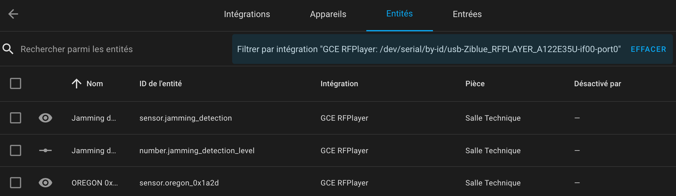

Merci de tous les renseignements apportés sur le RFPlayer. J’ai néanmoins une difficulté pour laquelle je n’ai pas trouvé ma réponse. Le cas est très basique, il doit y avoir une étape que je saute.
Je cherche à commander des prises CHACON grâce aux RFPLAYER.
L’intégration semble fonctionner puisqu’à l’activation de la télécommande des prises, des « sensors » apparaissent dans HA. Je ne sais par contre pas comment commander ensuite ces prises directement depuis HA.
Exemple de capteurs automatiquement ajoutés :
Lorsque j’essaie de créer un service, je ne sais pas quel ID ou adresse utiliser pour que le switch actionne la prise télécommandée
D’avance, merci de votre aide
Slt
Tu ne pourras émuler tes télécommandes qu’avec le mode Partout, pour ce type de prise, sinon il faut faire un appairage avec un code Id < 256, sinon adresse type Ax de 1 à 16, ou Bx, le Rfplyer n’accepte pas d’envoyer des codes Id spéciaux comme ceux de la télécommande, protection interne, sauf mode Partout ou Edisooframe

Rappel du besoin : commander grâce au RFPlayer des prises CHACON, en utilisant HomeAssistant et un raspberry
D’avance, merci

J’ai installé cette version. C’était un peu galère avec les caches, mais elle est bien prise en compte.
Néanmoins, ça ne fonctionne pas mieux : l’appel par les services n’a pas plus d’effet.
La remarque « Il faut que la prise soit en mode association ! » m’inquiète un peu : ça veut dire que le RFPlayer remplace la télécommande ? je voudrais avoir les 2 en fonction : est-ce bien possible ?
Mais pour l’instant, télécommande ou pas, mode association ou pas, l’appel du service reste sans effet.

L’add-on est celui que je viens de télécharger de GitHub ici :
J’ai pu constater qu’il l’a bien prise en compte car le service me propose bien Entity Type et les liens pointent bien vers ce dépot
