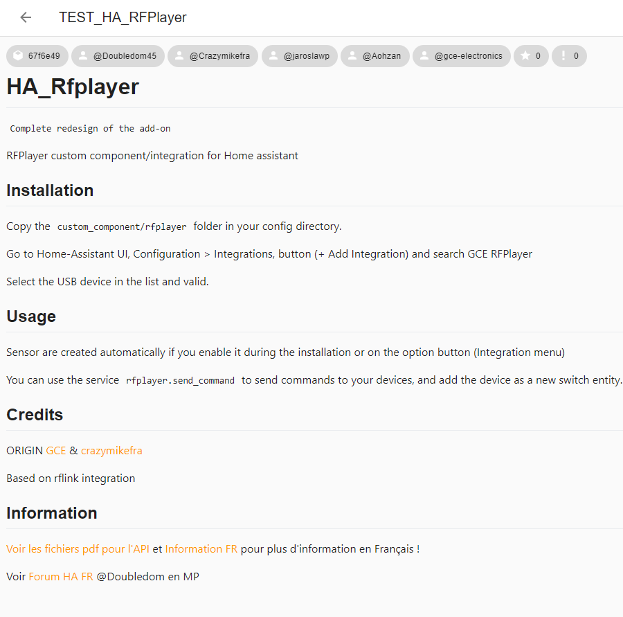

Je suis nouveau sur Home assistant (sur Raspberry Pi 4) j’ai tenté d’installer RFPlayer via le lien git de Doubledom45 (information / installation)
Mais lorsque je lance la commande pour faire l’association (volet Somfy rms 2000 RTS) j’ai bien la commande qui apparait coté log mais je n’ai pas de retour (de plus le volet ne s’associe pas…)

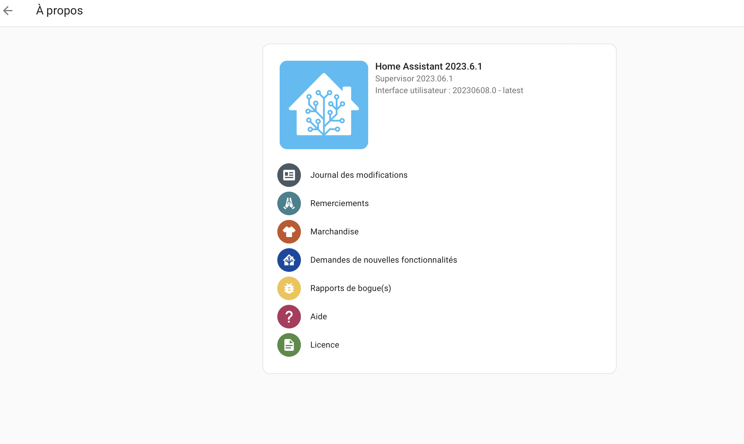

Dernière Version 67f6e49 DONC OK
Pour HACS, c’est pas grave! cela dépend comment installé !

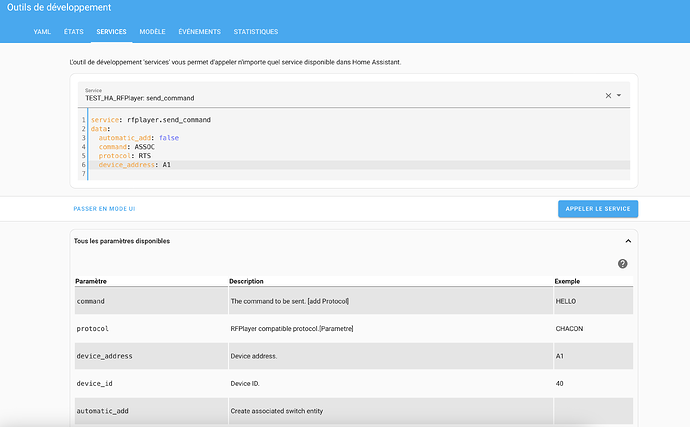

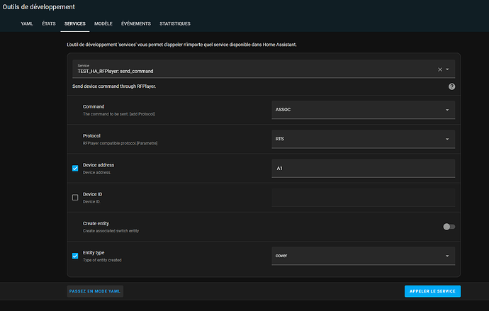

Montre moi la page Développement quand tu initie ta commande

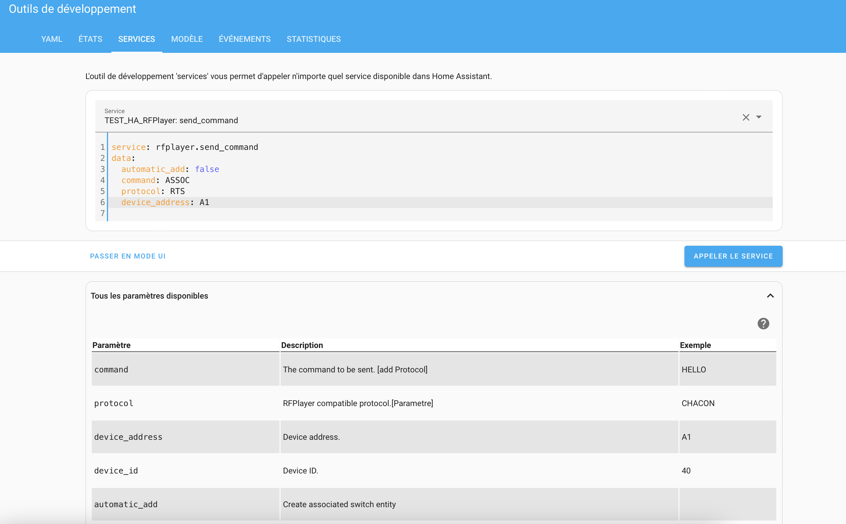

Et si possible avec le mode YAML !

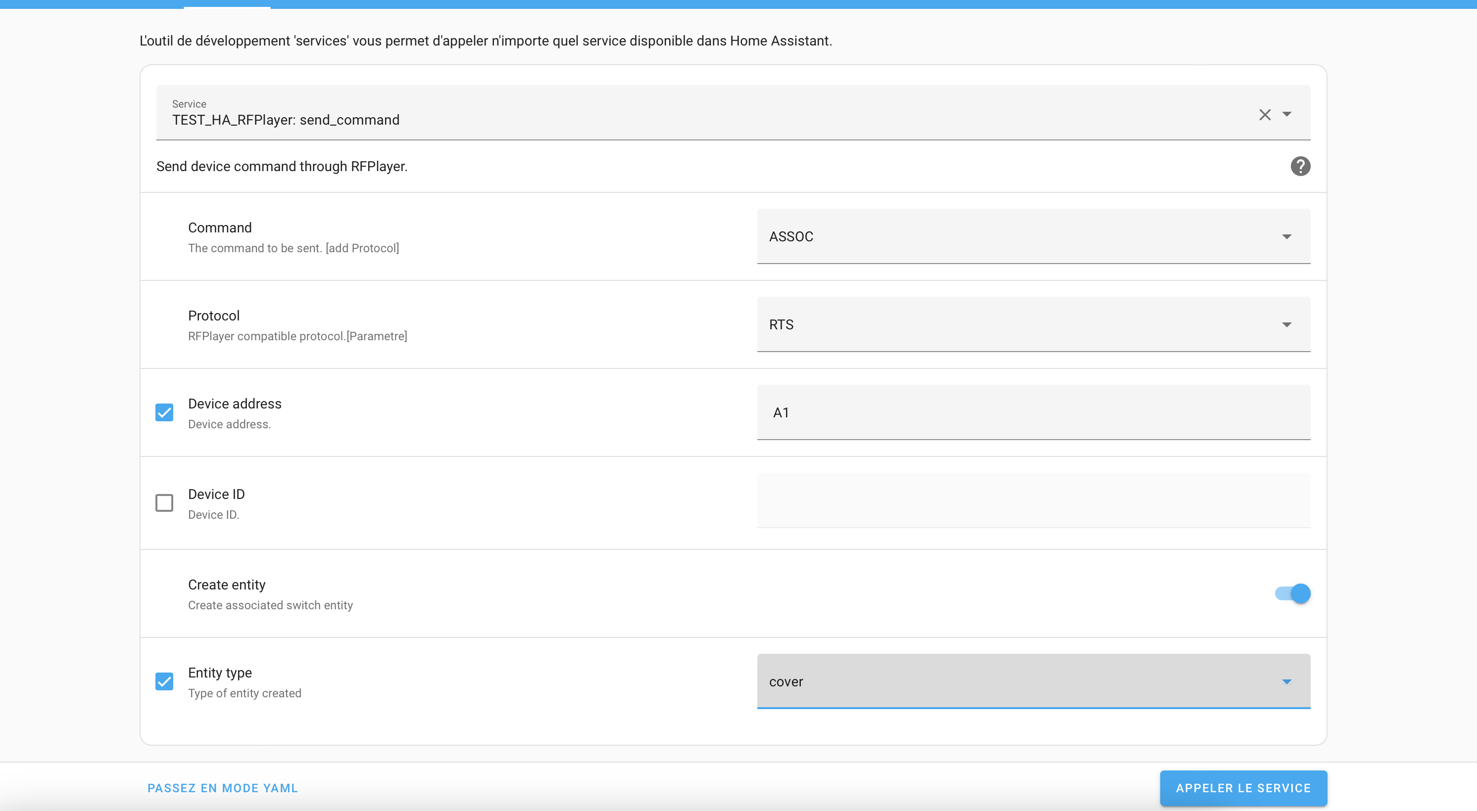

Je pense que tu n’as pas fait la sélection du Type d’entité ! entity_type: cover
montre photo page en éditeur et si possible la page Yaml en Txt avec insertion ici dans le message [balise </>]
UN PEU COMME CELA

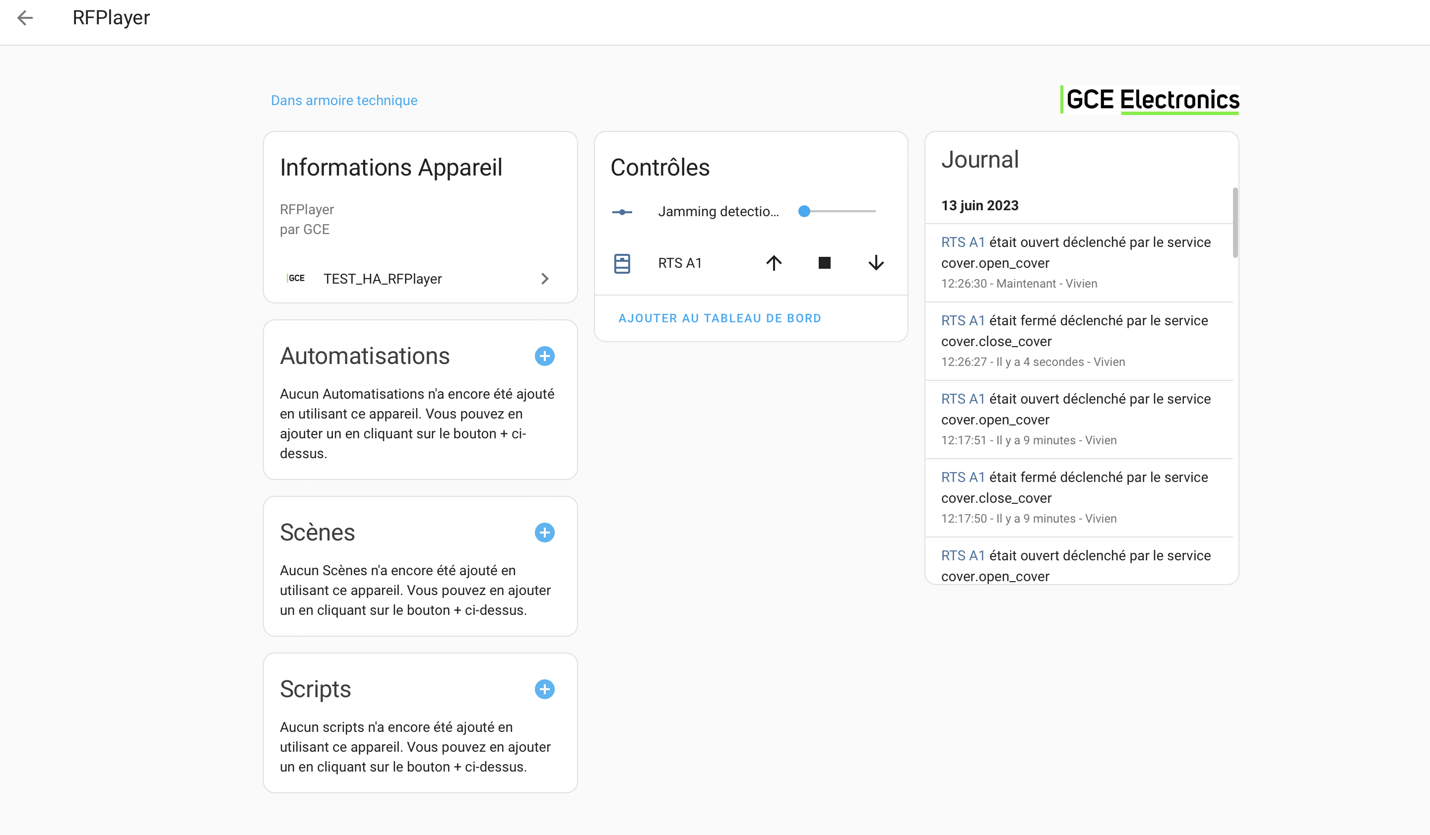

Alors je l’avais fait auparavant (il me crée bien une entité mais le volet ne bouge pas avec …) je me suis donc dit que peut être il faut d’abord réussir a faire l’association ?
j’active bien l’association sur le derrière de la télécommande (le volet fait un va et vient rapide puis s’arrête)
et lorsque je fais l’appel de service, rien ne se passe) puis au bout d’un moment le volet refait un va et vient pour sortir du mode association
