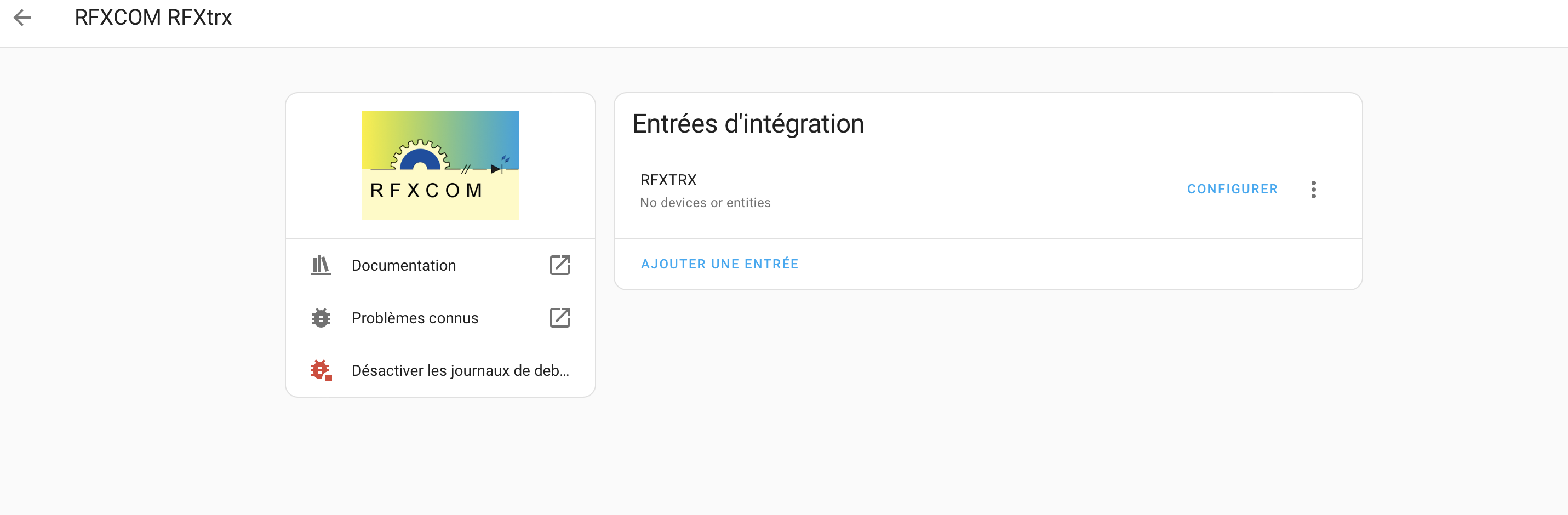

je viens de l’installer
et je viens de rajouter le débug (dernière ligne)

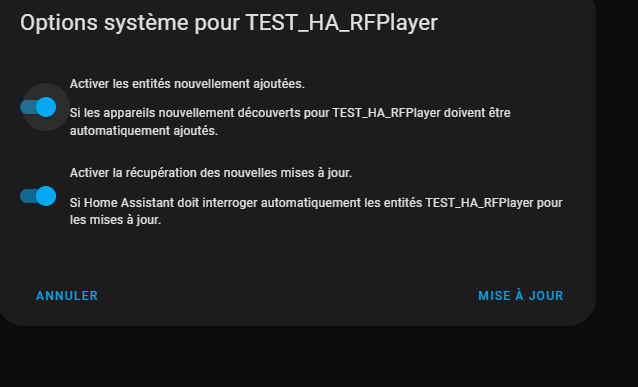

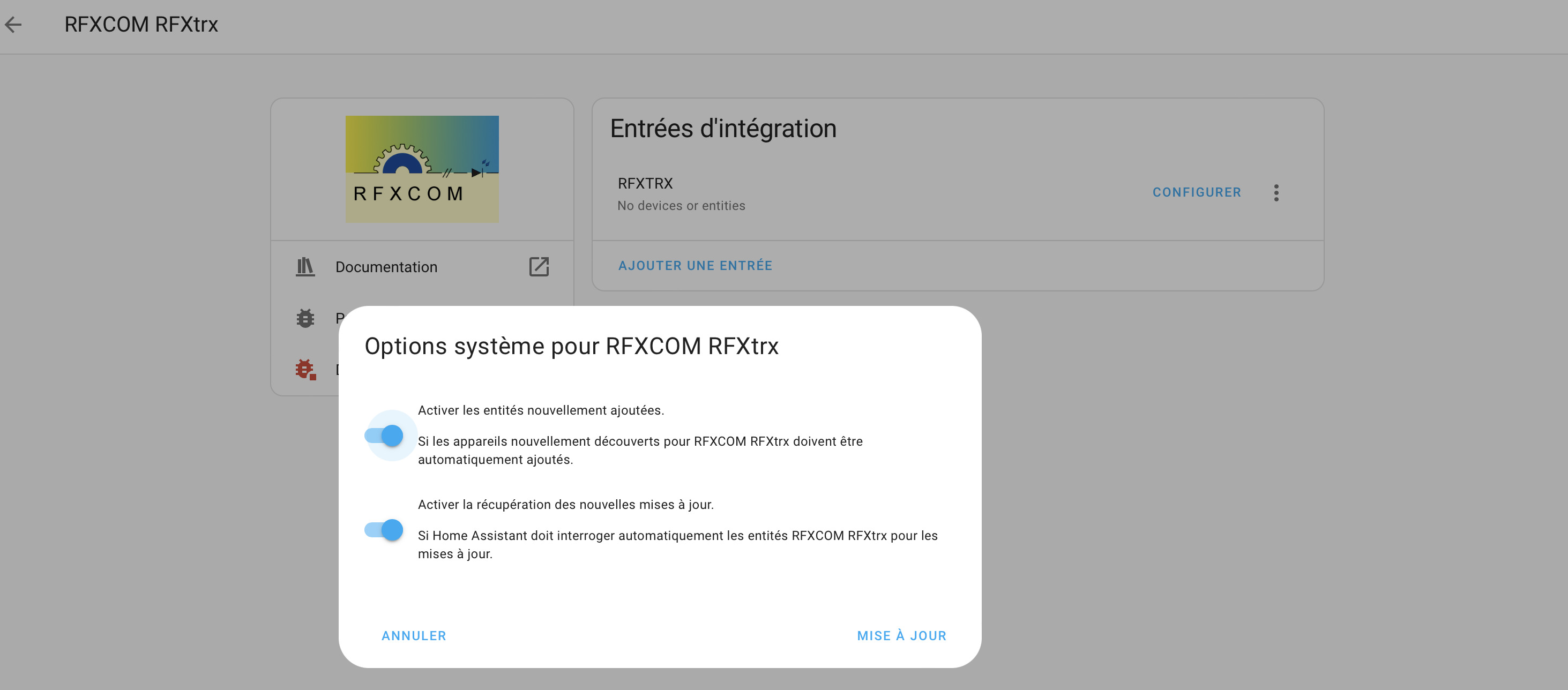

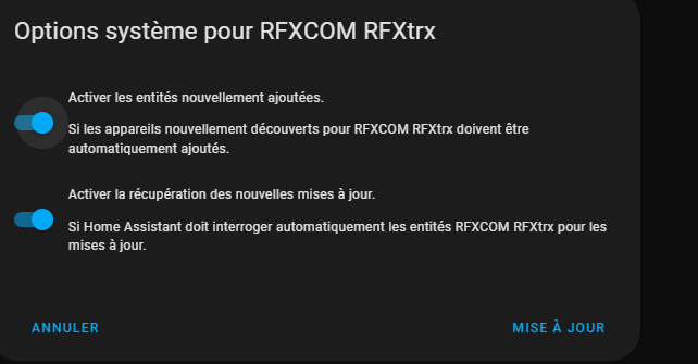

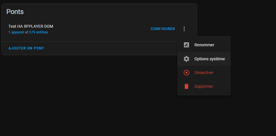

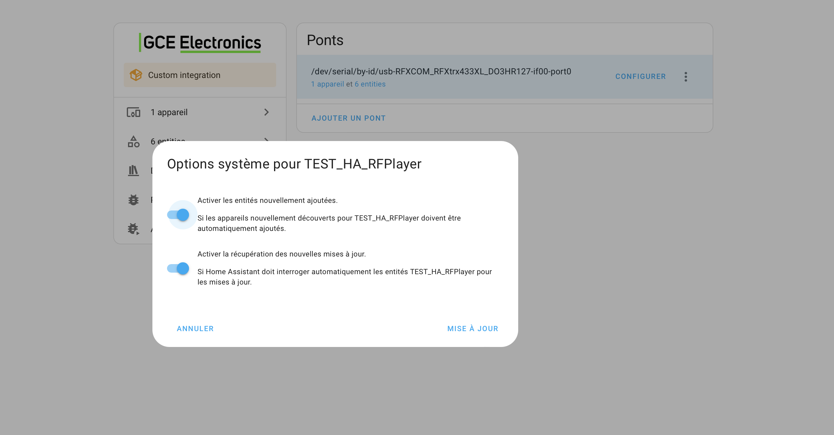

est-ce que le Rfxcom est réglé en ajout auto, ainsi que le Rfplayer ?
Les deux réglables par le menu dans Appareil Options Système !
je me pose une question, il fallait obligatoirement installé l’addon rfxcom pour ajouter le volet via l’addon rfplayer ?
j’ai bien les mises a jour auto d’activées

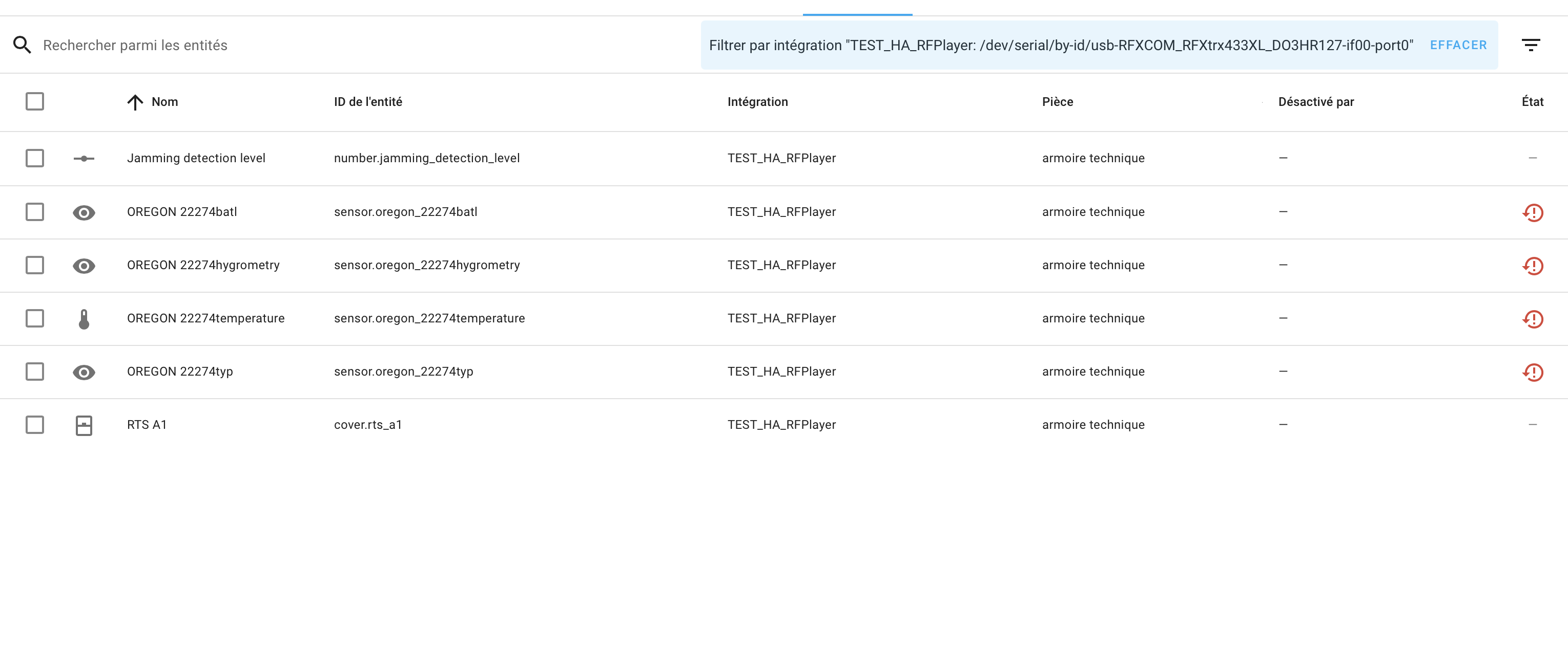

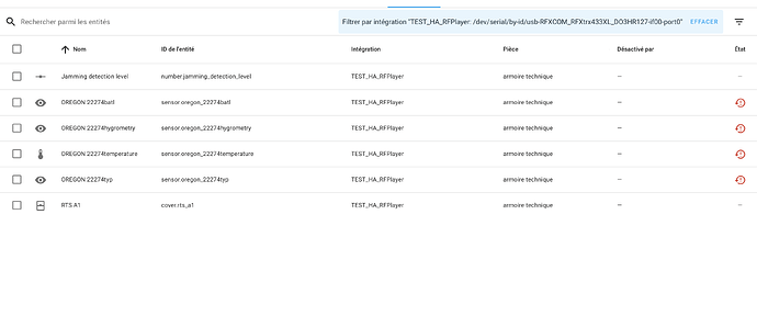

Entre temps, j’ai des sensors qui sont apparues (en indisponible) dans les entitées du rfplayer (mais je ne sais pas d’ou ca sort …)
Non c’est pour faire des tests si tu as des bugs avec le Rfplayer …
Si tu as des sensors qui remontent sur le Rfplayer laisse le tourner jusqu’à voir des Sensors Disponible
Sur le Rfxcom c’est pareil !

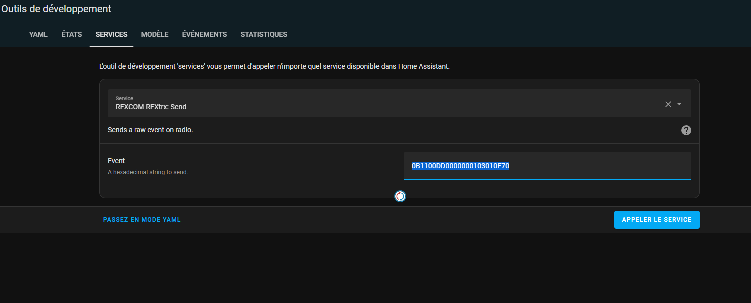

essaie de faire une cde de type AC ON [ ici ID 1]
0B1100DD0000000103010F70
Pour le OFF
0B1100DD0000000103000F70
Et regarde le Journal du Rfplayer !
dans les logs j’ai ca:
2023-06-13 14:24:32.698 DEBUG (SyncWorker_7) [RFXtrx] Send: 0x0b 0x11 0x00 0xdd 0x00 0x00 0x00 0x01 0x03 0x01 0x0f 0x70
2023-06-13 14:24:33.267 WARNING (MainThread) [custom_components.rfplayer.rflib.rfpprotocol] Error during decode of data, invalid data: �
2023-06-13 14:24:33.367 DEBUG (Thread-5 (_connect)) [RFXtrx] Recv: 0x04
par contre sur le journal du rfplayer, je n’ai rien
tu as un bug sur le rfplayer !
Le Rfxcom répond bien au message, car il dit message accepté avec le ( tu as tronqué d’ailleurs) !
Recv: 0x04 0x02 0x01 0xdd 0x00

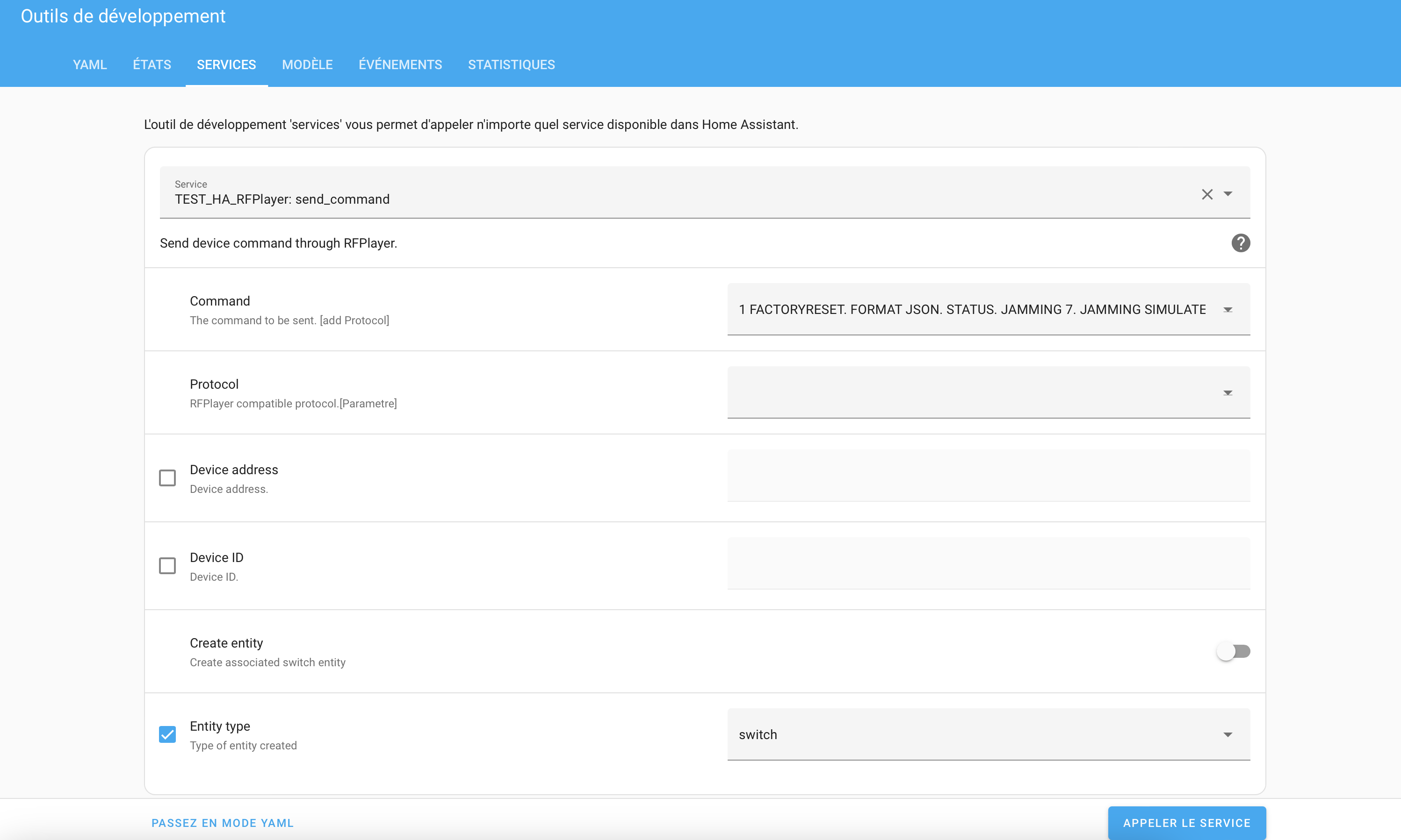

Essai de faire une cde sur le développement du Rfplayer de type Hello
Il faut choisir HELLO et avec le protocol Vide
Pas création
service: rfplayer.send_command
  command: HELLO
  automatic_add: false
  entity_type: switch
  protocol: " "
2023-06-13 14:32:49.339 DEBUG (MainThread) [custom_components.rfplayer] Rfplayer send command for {'command': 'HELLO', 'automatic_add': False, 'entity_type': 'switch', 'protocol': ' '}
2023-06-13 14:32:49.339 DEBUG (MainThread) [custom_components.rfplayer.rflib.rfpprotocol] writing data: b'ZIA++HELLO  \n\r'
je n’ai que ca, je n’ai pas eu de retour

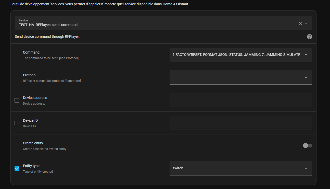

Pour réinitialiser le Rfplayer j’ai mis une cde spéciale, la 2eme !
  command: 1 FACTORYRESET. FORMAT JSON. STATUS. JAMMING 7. JAMMING SIMULATE
  entity_type: switch
  protocol: " "

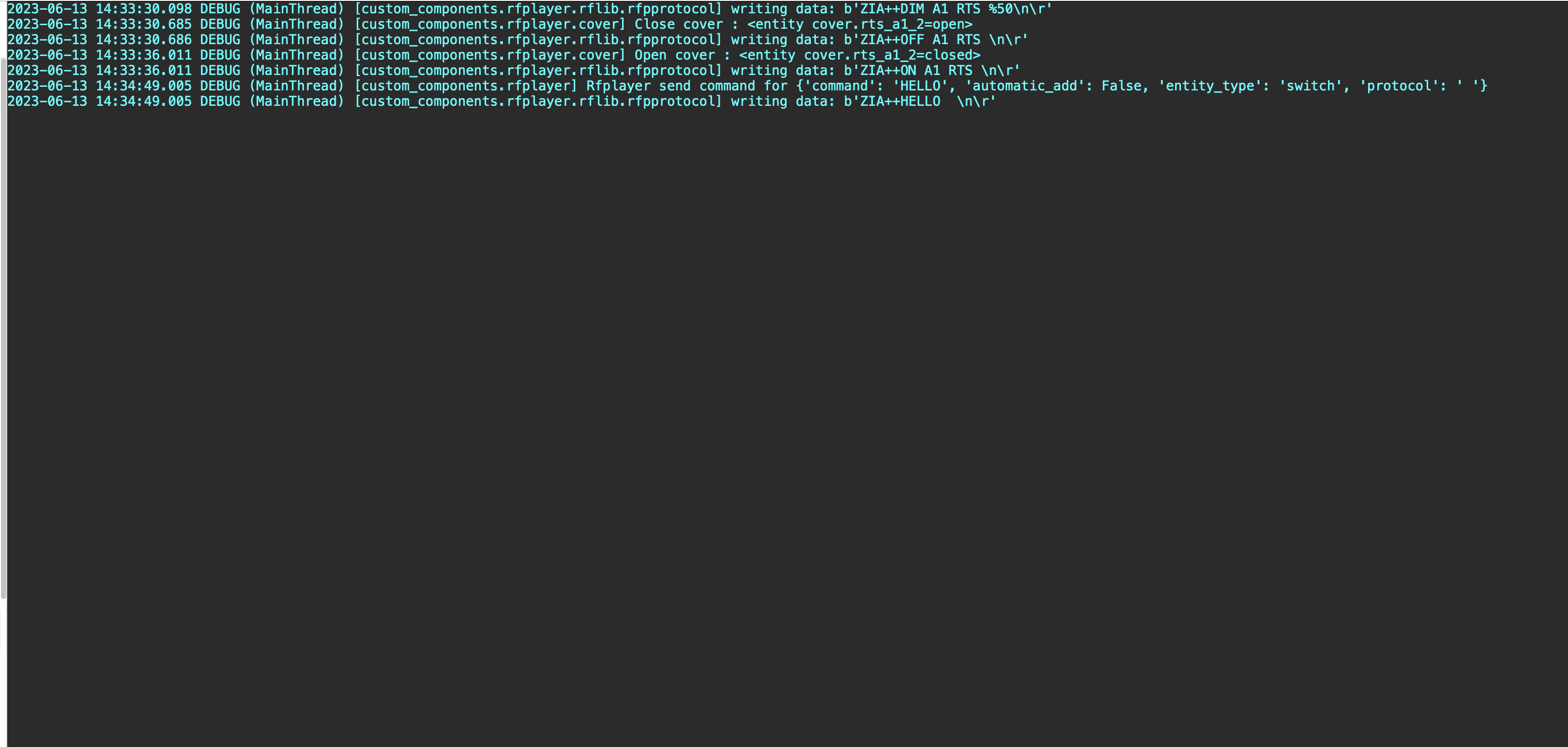

2023-06-13 14:34:49.005 DEBUG (MainThread) [custom_components.rfplayer] Rfplayer send command for {'command': 'HELLO', 'automatic_add': False, 'entity_type': 'switch', 'protocol': ' '}
2023-06-13 14:34:49.005 DEBUG (MainThread) [custom_components.rfplayer.rflib.rfpprotocol] writing data: b'ZIA++HELLO  \n\r'
j’ai re-testé mais toujours pas de retour
ca marche je vais lancer la commande
je viens de lancer la commande, il m’a mis cela :
2023-06-13 14:36:09.871 DEBUG (MainThread) [custom_components.rfplayer] Rfplayer send command for {'command': '1 FACTORYRESET. FORMAT JSON. STATUS. JAMMING 7. JAMMING SIMULATE', 'automatic_add': False, 'entity_type': 'switch', 'protocol': ' '}
2023-06-13 14:36:09.872 DEBUG (MainThread) [custom_components.rfplayer.rflib.rfpprotocol] writing data: b'ZIA++1 FACTORYRESET. FORMAT JSON. STATUS. JAMMING 7. JAMMING SIMULATE  \n\r'

Tu as bien cela dans le dev !
On voit pas le protocol , mais est avec espace ! comme dans le Yaml
Doit te répondre avec sa config et un test de Jamming !

je l’ai relancé au cas ou :
2023-06-13 14:39:44.409 DEBUG (MainThread) [custom_components.rfplayer] Rfplayer send command for {'command': '1 FACTORYRESET. FORMAT JSON. STATUS. JAMMING 7. JAMMING SIMULATE', 'automatic_add': False, 'entity_type': 'switch', 'protocol': ' '}
2023-06-13 14:39:44.409 DEBUG (MainThread) [custom_components.rfplayer.rflib.rfpprotocol] writing data: b'ZIA++1 FACTORYRESET. FORMAT JSON. STATUS. JAMMING 7. JAMMING SIMULATE  \n\r'
2023-06-13 14:41:01.236 DEBUG (MainThread) [custom_components.rfplayer.cover] Open cover : <entity cover.rts_a1_2=closed>
2023-06-13 14:41:01.236 DEBUG (MainThread) [custom_components.rfplayer.rflib.rfpprotocol] writing data: b'ZIA++ON A1 RTS \n\r'
je n’ai rien d’autre
C’est Quoi ce truc !
