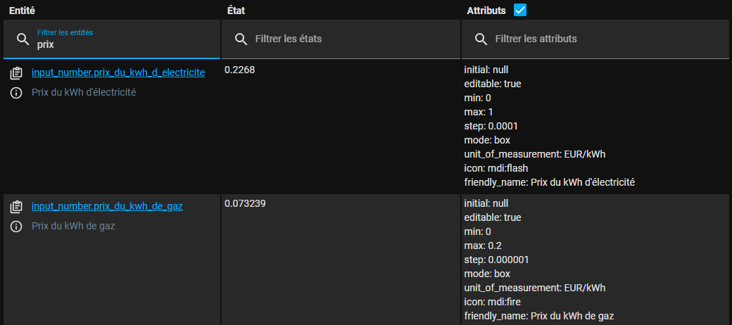

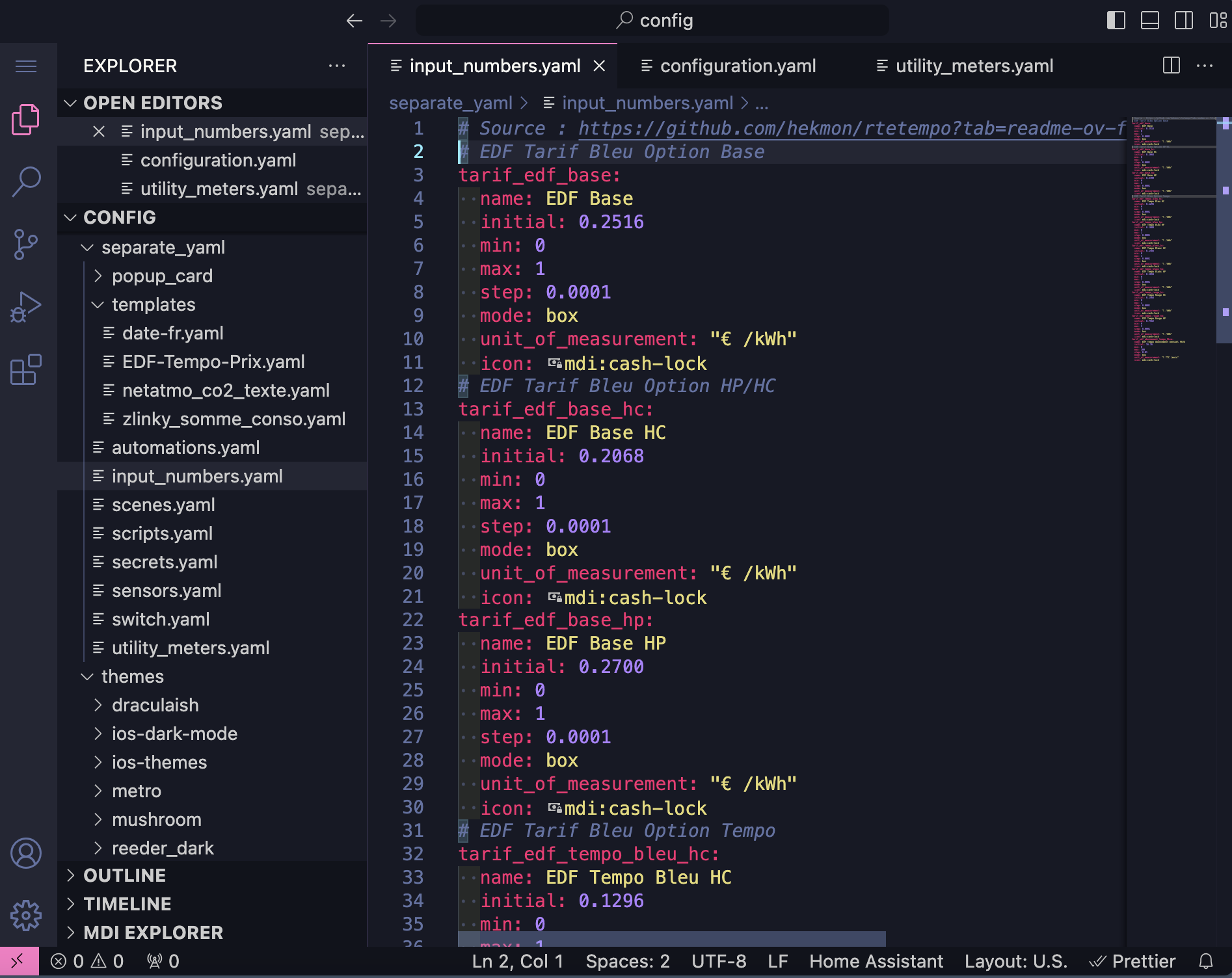

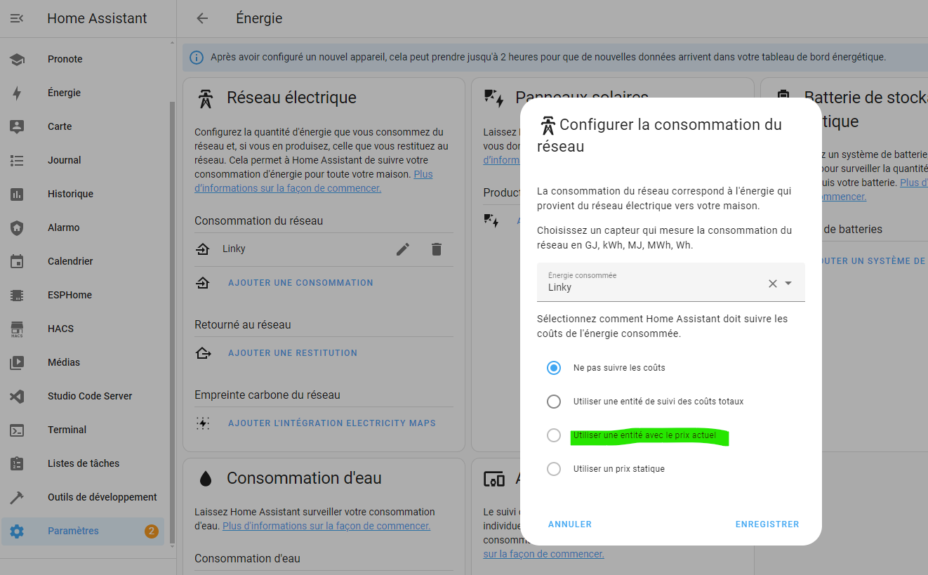

Cependant lorsque je retourne dans mon dashboard Energie, l’accès à l’option « Utiliser une entité avec le prix actuel » est grisée et non sélectionnable:
J’ai le même soucis avec un input_number. Il ne remonte pas.

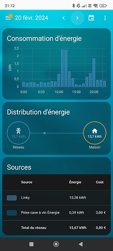

Tu utilises aussi l’intégration ha-linky ou tu utilises un vrai moyen d’acquisition de données ?

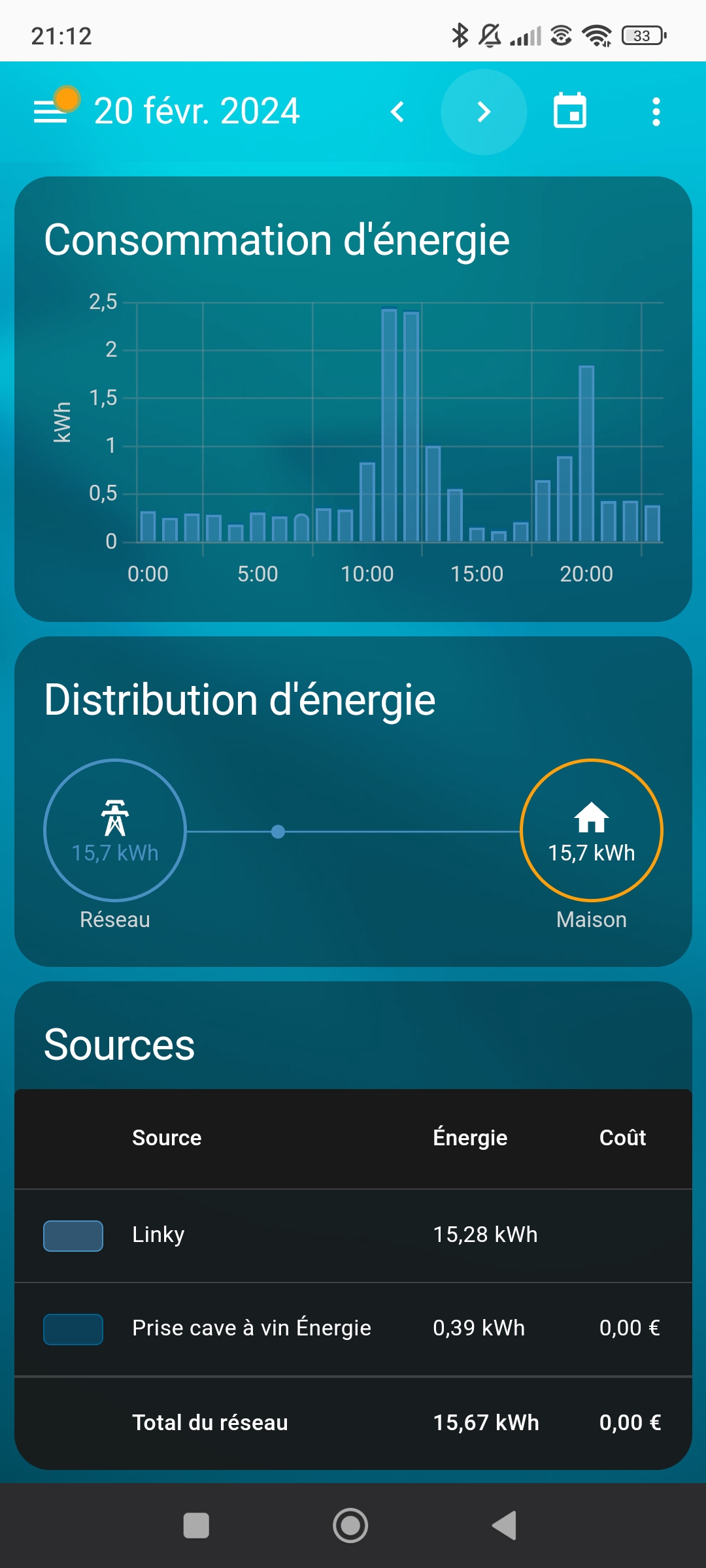

En procédant ainsi, la consommation de ta prise électrique n’est-elle pas comptabilisée en plus de la consommation remontée par ton Linky ?
SI c’est le cas, elle est donc doublée, vu que celle du Linky l’inclu déjà…
Tout d’abord, effectivement si tu rajoutes plusieurs sources, dont une est le Linky, tu vas compter 2 fois.
Ensuite, si le total reste à 0, c’est que le coût ne doit pas être bon.

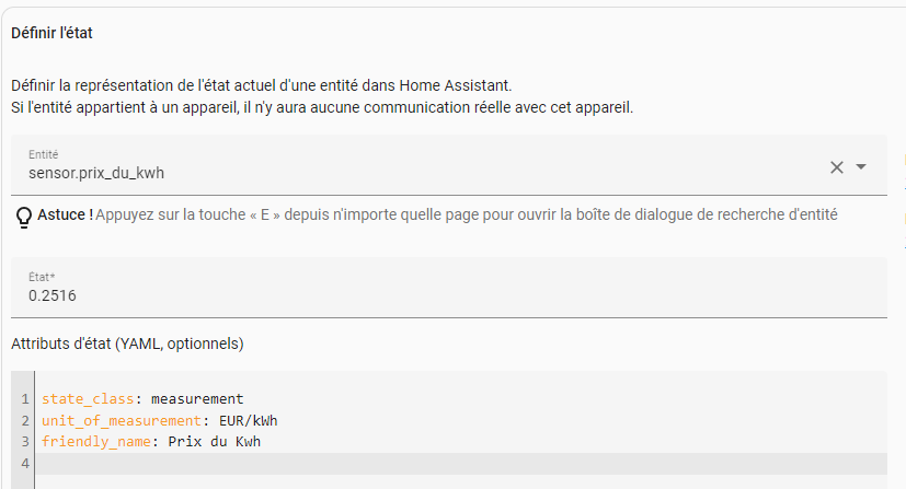

Peux-tu aller dans les outils de développement et copier ici ce que tu vois pour l’input number de coût que tu dis avoir créé (l’équivalent de la copie d’écran que j’ai mise plus haut)?

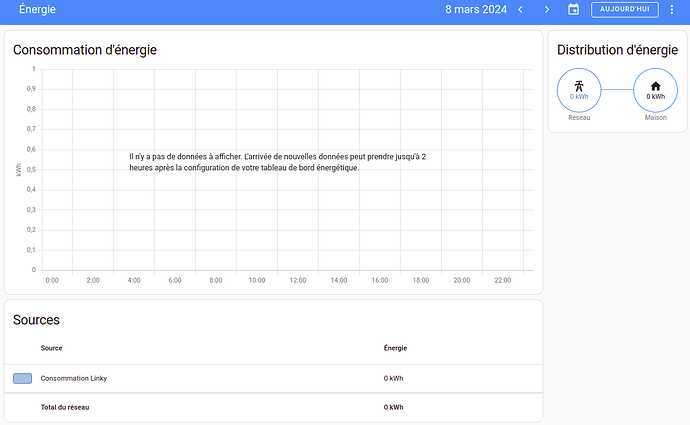

Alleluia ça fonctionne enfin affaire résolu et pas de post de solution je n’ai rien fait c’est juste que j’ai un QI de poule et encore, la photo montre qu’il n’y a pas données et c’est logique vu que par défaut il affiche le jour J alors que les infos remontent toujours à J-1 et plus. Voilà

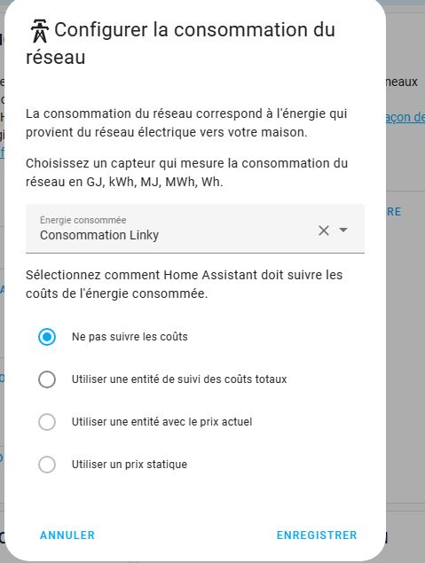

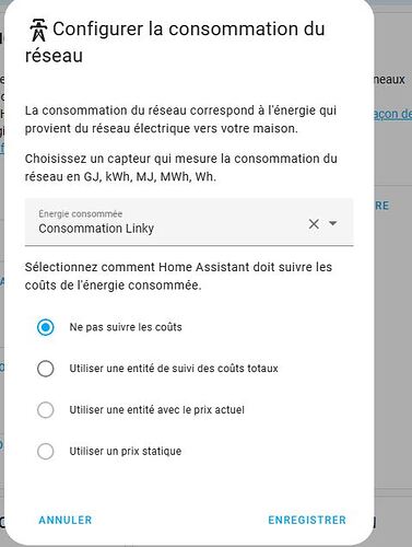

Bonjour à tous !!! j’ai réussi à avoir les remontés du linky qui est déjà pas mal, mais comme beaucoup je voudrais un peu plus et pouvoir mettre soit Utiliser une entité avec le prix actuel ou Utiliser un prix statique j’ai pas compris trop la différence car je n’ai pas de HC ou HP et même si je créé l’entité dans les différents exemple cela reste grisé. merci de votre aide
Je ne sais malheureusement pas te répondre. Je ne comprends pas ce que tu as en tête avec « une plage HC de minuit à 23:59 ».
Personellement j’utilise un Lixee ZLinky, donc je n’ai pas ce problème. Peut-être est-il possible de créer un utility meter qui récupèrerait les données de l’intégration Linky, mais je ne saurais pas te dire, ne connaissant pas cette intégration.
