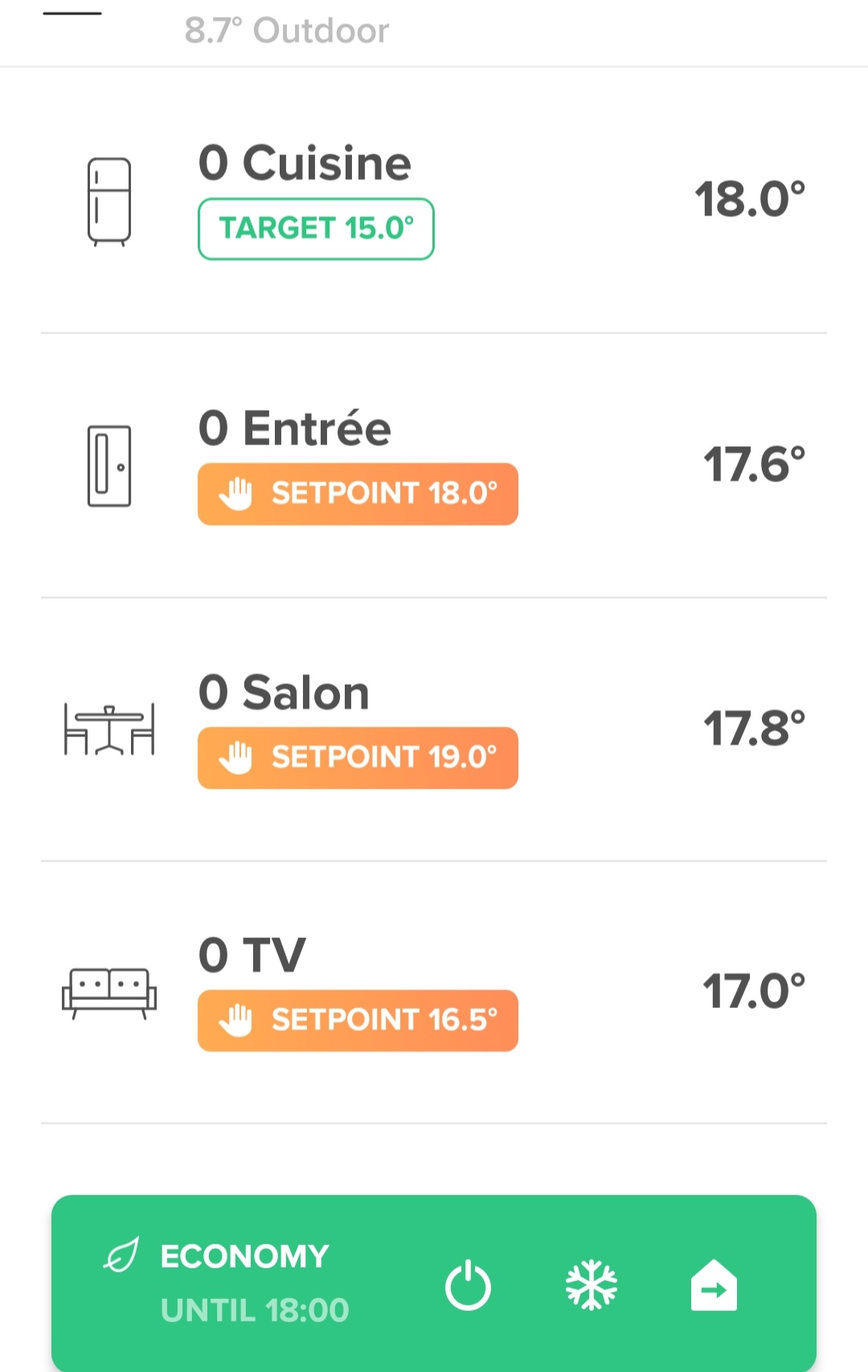

J’ai un peu de mal à comprendre les modes HEAT et AUTO, à moins que ça ne soit un bug. Je viens de régler, via l’appli Intuis Connect (je n’ai pas encore lâché) sur une consigne manuelle de 16,5C sur le radiateur 0 TV.
Pour expliquer cette copie d’écran de l’appli Intuis Connect: je suis en planning « Economy » pour tous mes radiateurs, sauf pour les radiateurs où c’est marqué « setpoint » en orange, à la place de « target », soit les radiateurs:
  • 0 Entrée
  • 0 Salon
  • 0 TV,
où j’ai mis une consigne manuelle (pendant quelques heures, à l’issue desquelles les radiateurs repassent dans le mode prévu du planning de la journée).

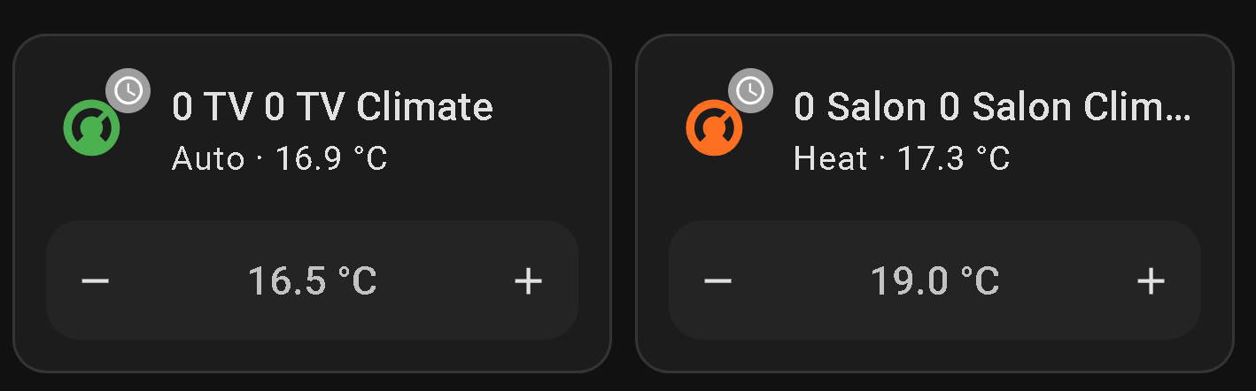

Dans HA, le radiateur 0 TV apparaît bien à 16,5°C mais en mode AUTO. Je me serais attendu à un mode HEAT pour une consigne manuelle. D’autant plus que le radiateur 0 Salon est bien en mode HEAT, et il a lui aussi une consigne manuelle.
A l’inverse, pour ma cuisine, je reste sur le planning Economy, donc je m’attends à ce qu’il soit en mode AUTO, mais il est en mode HEAT sur HA.
Enfin, je vois qu’il y a la couleur verte (radiateur TV) et couleur orange (radiateur Salon) dans HA, que veut dire ce code couleur ?

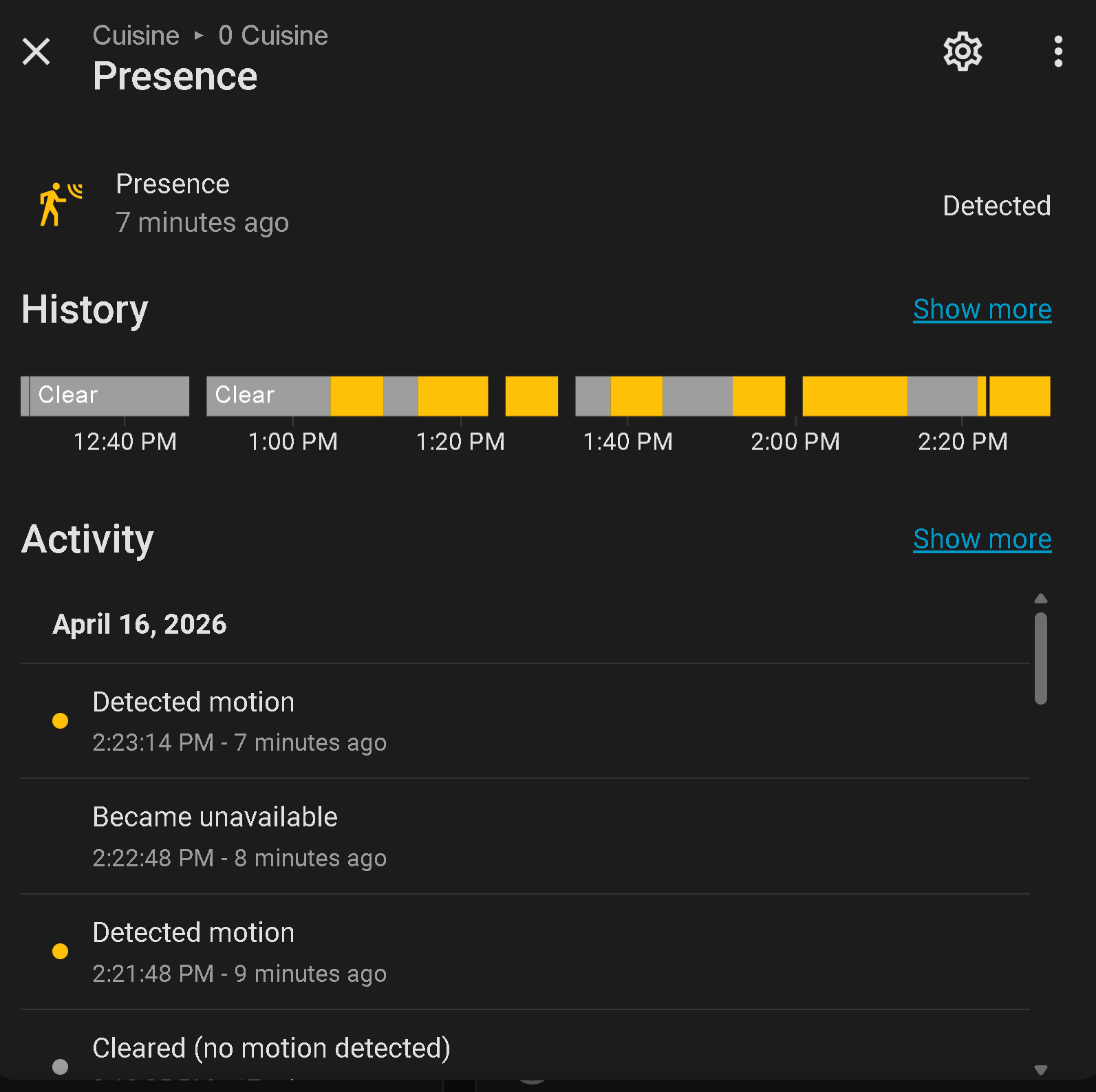

Je viens d’activer l’entité de détection des mouvements des radiateurs Intuis, effectivement ça ne réagit pas instantanément au point qu’on puisse allumer automatiquement une lumière, mais ça donne un bon aperçu de l’occupation d’une pièce.
