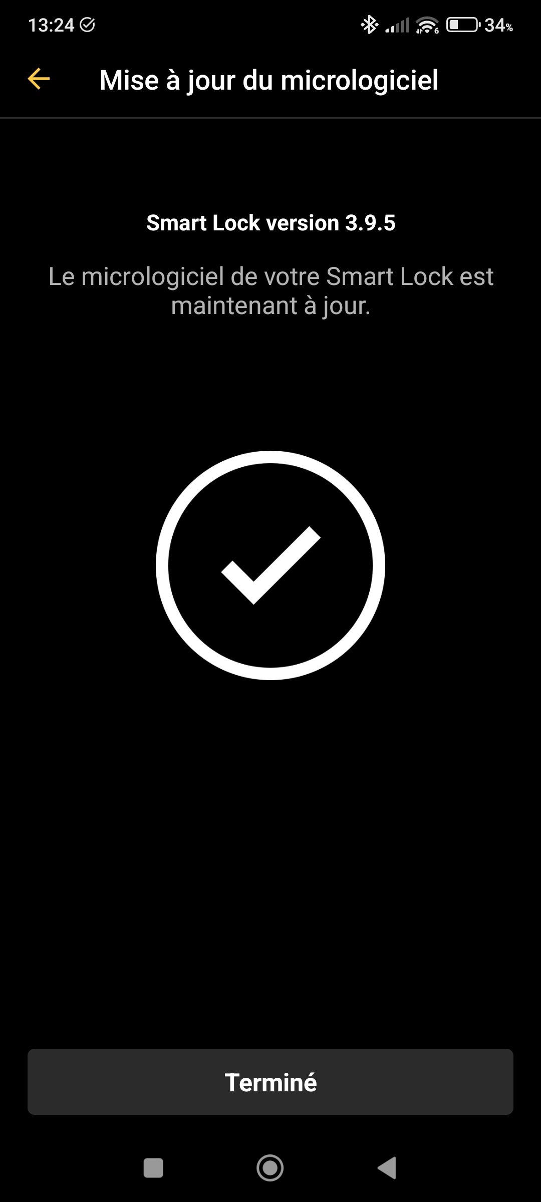

Je pars du principe que vous êtes « up to date » avec le dernier firmware à ce jour, c’est à dire le 3.9.5
Et que la serrure est déjà connectée au Wifi domestique.

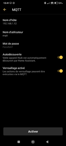

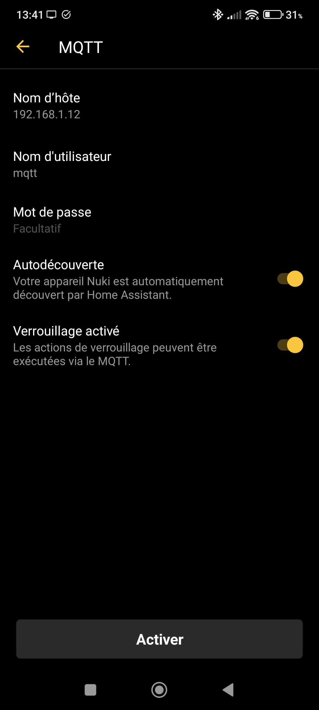

Ensuite dans paramètres
Puis Fonctions & Configuration
Pour finir MQTT
Il faut préalablement bien sûr avoir paramétré un nom d’utilisateur et un mot de passe côté Home Assistant et MQTT
Il faut juste mettre l’adresse IP LOCALE de votre HomeAssistant sans port, ni HTTP
Je précise que pendant la manipulation il faut être à proximité de la serrure car le dialogue se fait aussi bien en Wifi qu’en Bluetooth.

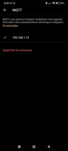

Une fois effectué on voit bien apparaître sur MQTT dans la liste des appareils:

C’est à n’y rien comprendre, j’avais essayé avec et sans port, avant et après la dernière MAJ, et hier soir ça ne marchait pas.
Je viens de réessayer à la lecture de ton message et ça fonctionne du premier coup !
Merci à toi pour le temps accordé, j’espère que ça servira aussi à d’autres !
