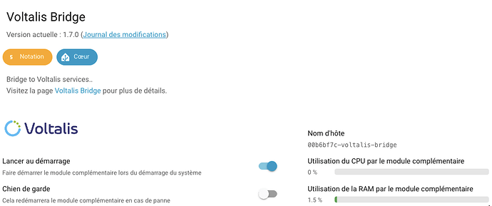

Si pourtant mais je n’ai pas!

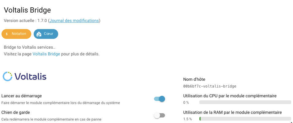

c’est bien cet add-on que tu as installé ?
oui tout a fait c’est celle la
tu n’as aucune erreur dans les logs ?
c’est bon j’ai reinstallé. Merci
