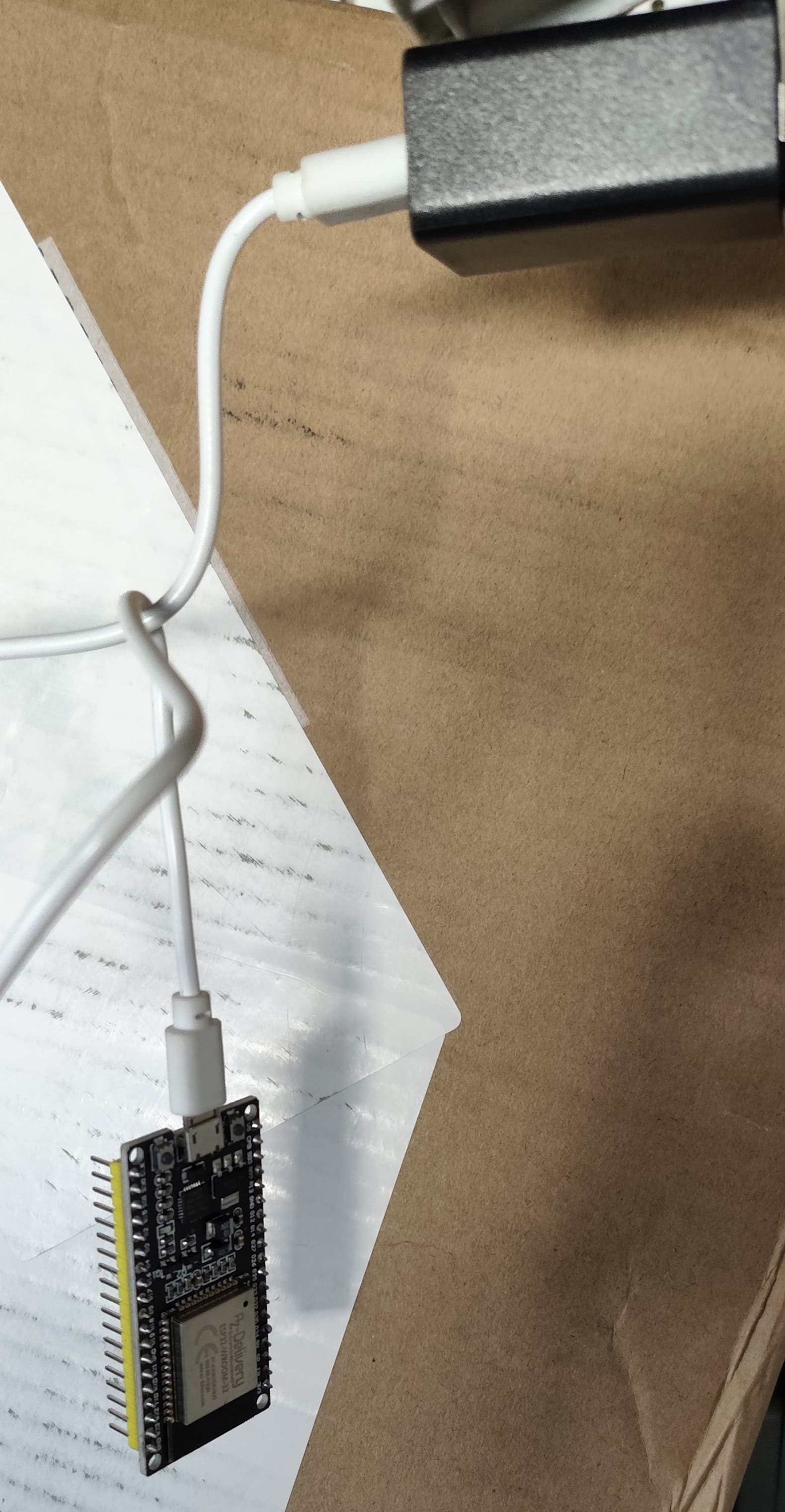

Pas besoin de mettre de clé bluetooth sur la Freebox, l’esp32 permet via le wifi de faire une sorte de clé bluetooth déportée.
Il faut acheter ce genre de carte à base de puce esp32. Exemple:
https://amzn.eu/d/b8kwb6x
La carte s’alimente par USB, donc prévoir un petit bloc 220v/USB.
Voici comment j’ai mis provisoirement mon esp32 pour mes 2 hyper…
Juste pendu par le câble USB et le bloc chargeur que j’avais en stock…:sweat_smile:

Super merci. Ça devrait aller avec ce que tu m’a donné comme infos :sweat_smile:. Le chargeur alimentation pour l’esp, y’a des spécifications à respecter ?
5V-1A suffit en général…
