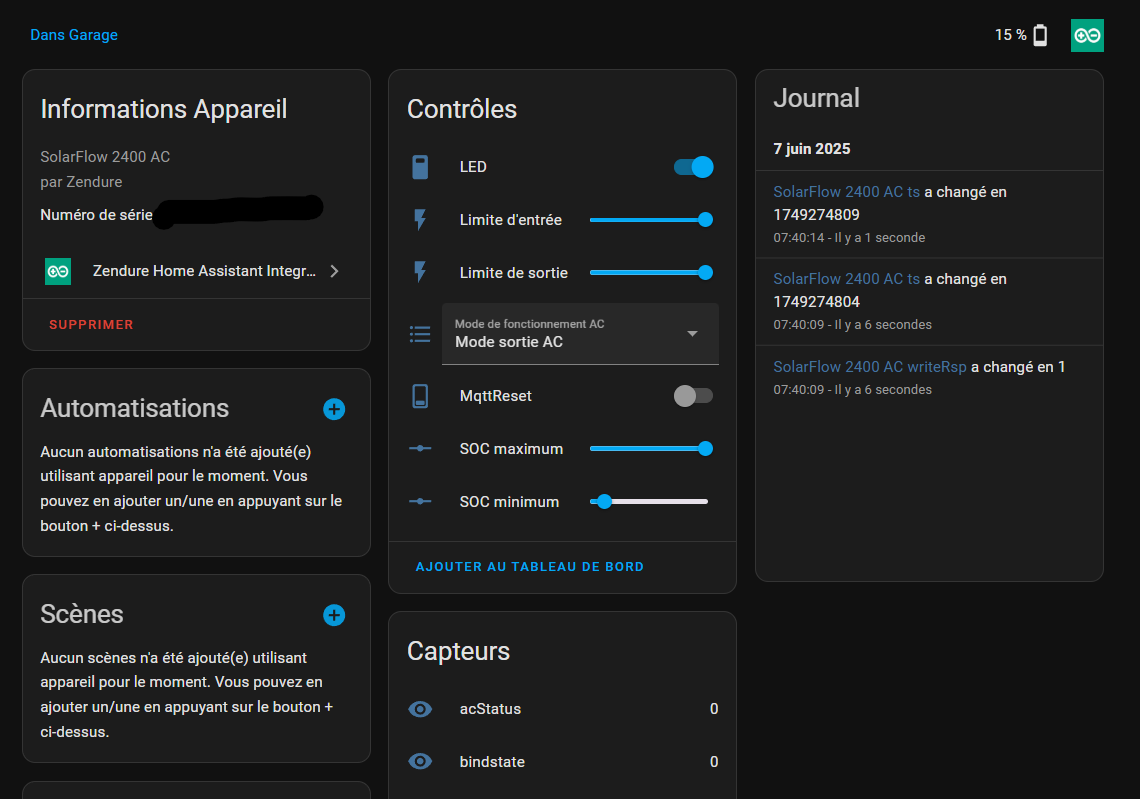

Sur mon SolarFlow 2400 AC, impossible de forcer le mode « Entrée AC » depuis Home Assistant : même en mode manuel avec manual_power à 1000W, le mode repasse automatiquement en « Sortie AC ». Testé avec compte principal, appli déconnectée, plan énergétique en « charge de base », SoC < soc_max, et sortie AC coupée.
Pour utiliser l’intégration , il faut désactiver tous les plans énergétiques dans l’appli.
En gros , soit tu utilises l’appli ou soit tu utilises l’intégration .
De plus avec le Zendure manager en mode manuel , tu n’utilise pas Ac input/output.

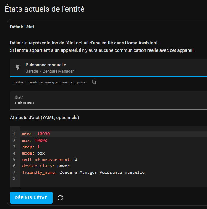

Il faut mettre une valeur négative dans number.zendure_manager_manual_power (zendure puissance manuelle) pour charger et une valeur positive pour décharger.
Désolé pour la faute : tu n’utilises pas Ac input/output.
Es-tu en train de me dire que je dois retirer le solarflow du HEMS ? Car si je suis en HEMS je dois obligatoirement choisir un plan ^^
Pour la valeur négative, tu parles de cela ?

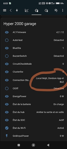

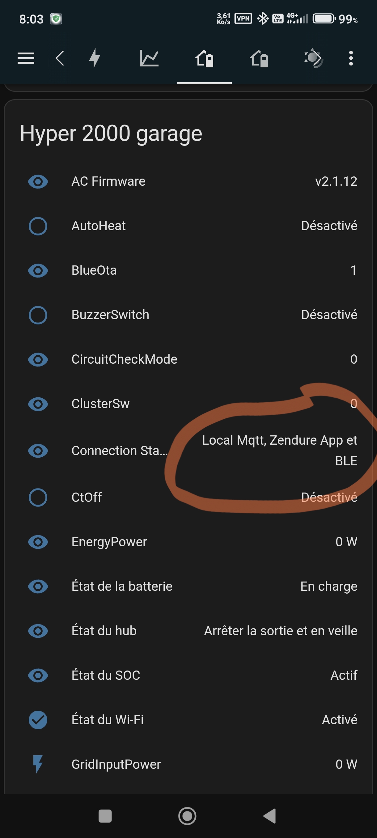

J’ai réinstallé en mode cloud et là j’ai bien en connection status « zendure clous et BLE ».
Je soupçonne fortement un soucis de mosquitto, qui pourtant fonctionne très bien avec zigbee2mqtt, mon alarme, mon Shelly…
Cloud et BLE. As-tu ceci d’affiché dans ton HA…
Si c’est le cas, c’est que c’est bon.
Le problème avec certaines évolutions de l’intégration, c’est qu’il faut tout désinstaller et réinstaller (appareil et intégration dans HAOS) pour que ça fonctionne correctement.
