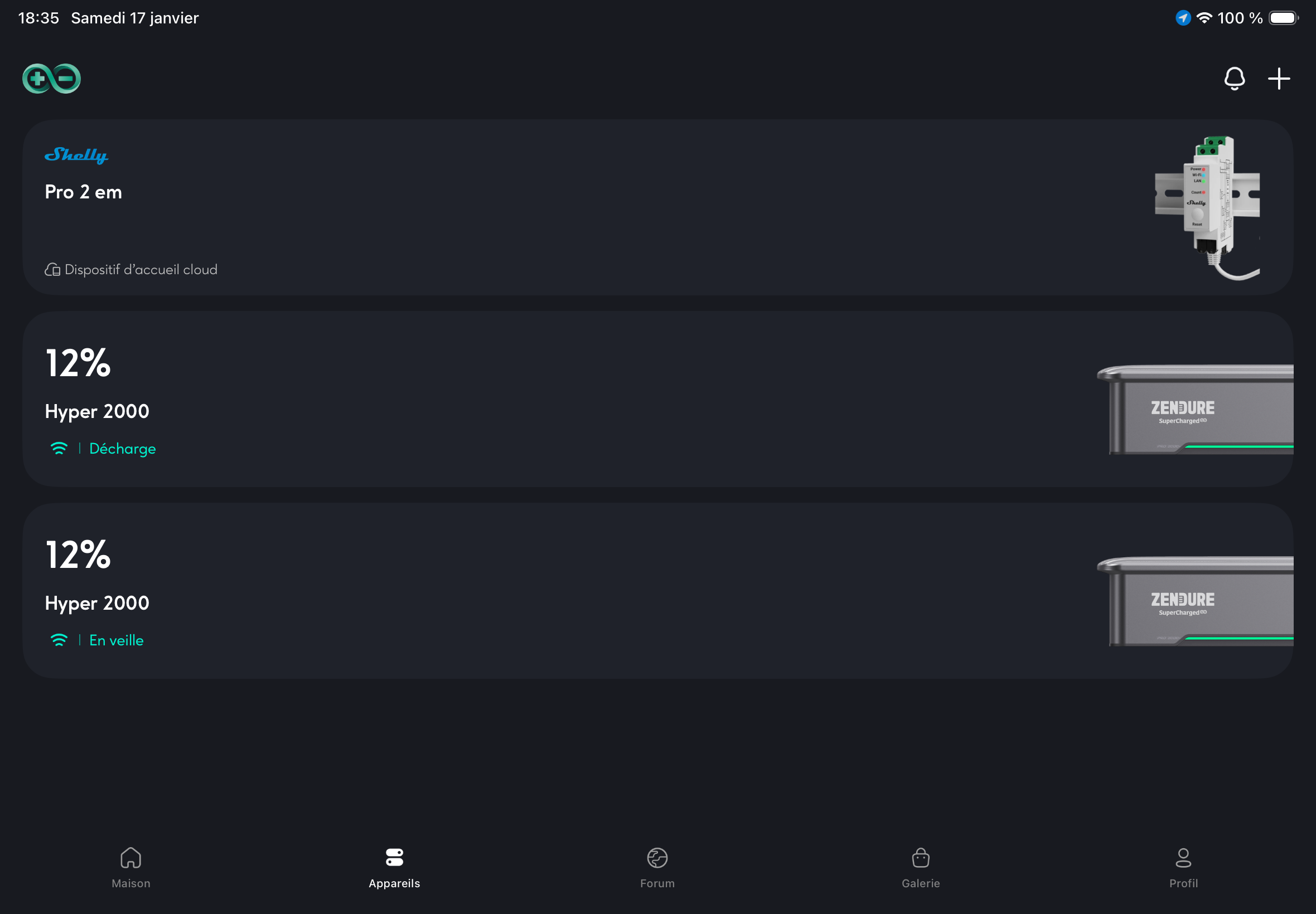

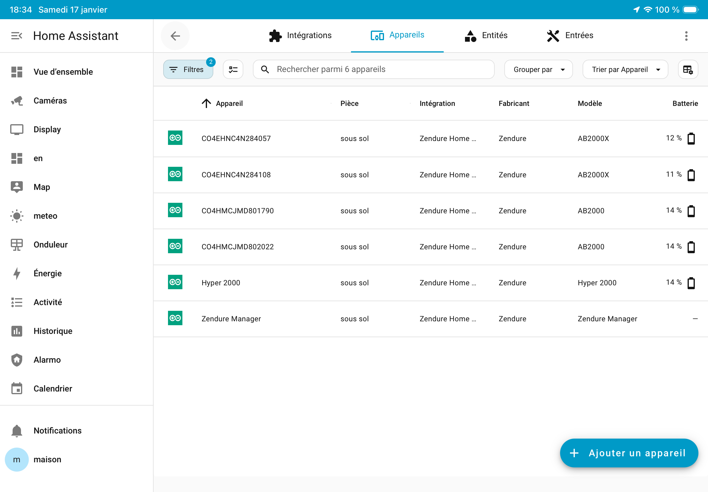

Je viens d acquérir un 2 eme hyper 2000 qui est bien dans mon application Zendure
Sous home assistant je vois bien les 4 batteries « 2 batteries pour chaque hyper «
Par contre je vois un seul hyper 2000
Est ce normal ?
Un seul est piloté
L autre rien à faire il reste en veille

Salut Pr0d1G3
Tu as fait quelquechose de speciale pour mettre tes 2 hypers dans l integration?
Pour ma part rien a faire un seul de visible et l autre reste en veille
Si quelqu un a une idée
Merci d avance
Je n’ai rien fait de spécial.
Il faut juste que dans l’application Zendure les deux Hypers ne soit pas en cluster, ensuite NE PLUS UTILISER l’appli Zendure.
Dans l’intégration de Home Assistant les deux Hypers doivent avoir pour réglage dans [Groupe de fusibles] > « L’appareil a son propre circuit ».
Après avoir ajouté le deuxième hyper, as tu refait la configuration de l’intégration ?
Je pense que ça doit être nécessaire pour que l’intégration récupère la liste des appareils.
Les 2 hypers ne sont pas en cluster
Oui j ai bien refait la configuration de l integration
Je vais tout refaire je pense

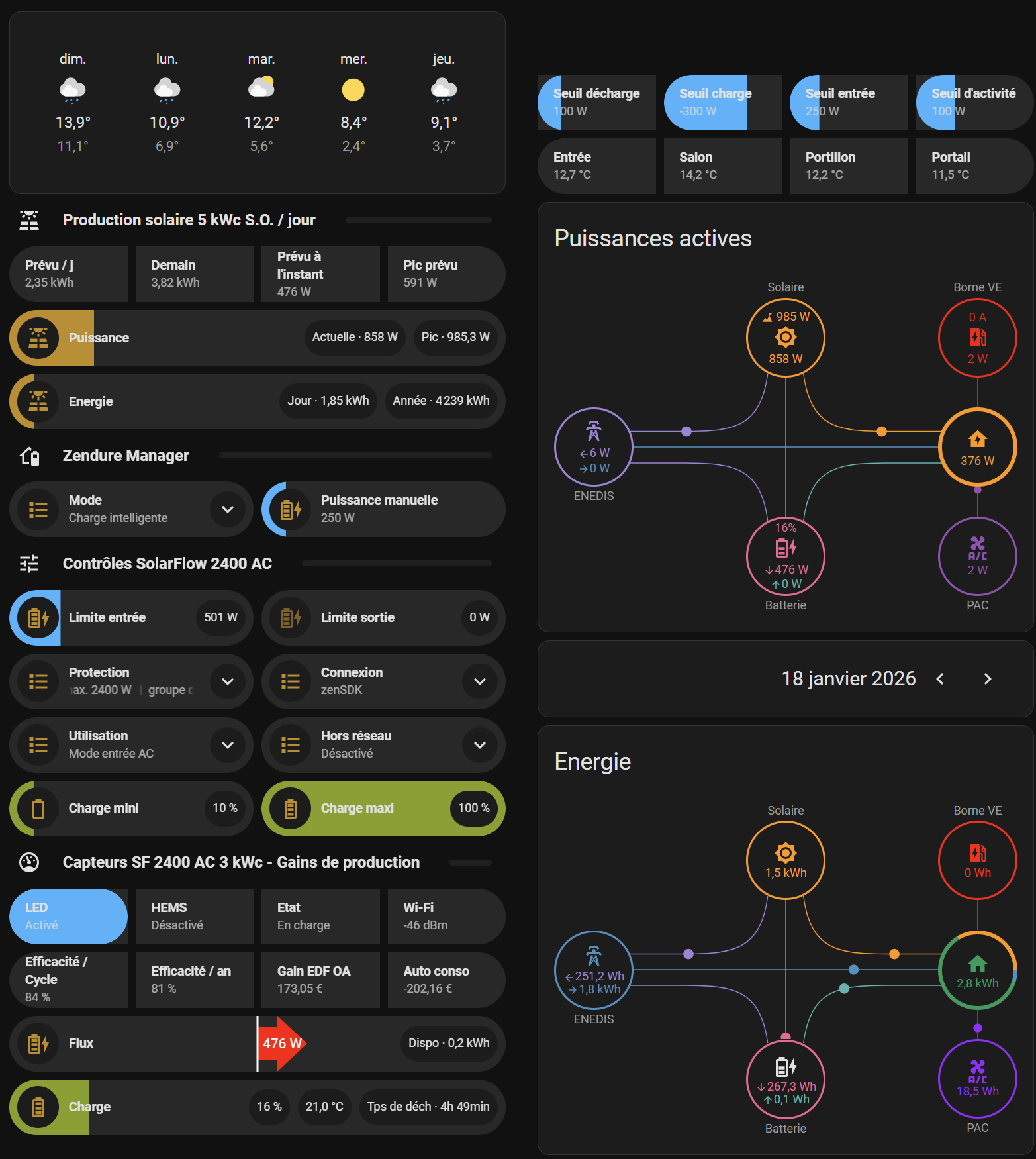

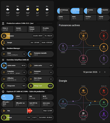

Voici ce que donne mon Dashboard batterie, les entrées réglables de l’automatisme sont réunies dans la Bubble Card en haut à droite (valeurs réglées suivant conditions météo très nuageuses) :

Bonjour à tous
Pour info
Mon problème est résolu
Mon 2eme hyper ne se connectait pas a mon esp32 proxy mais a mes shelly qui gravitent autour se qui provoquait le problème
Maintenant la connection est rétabli et mes 2 hypers sont visibles dans l intégration .

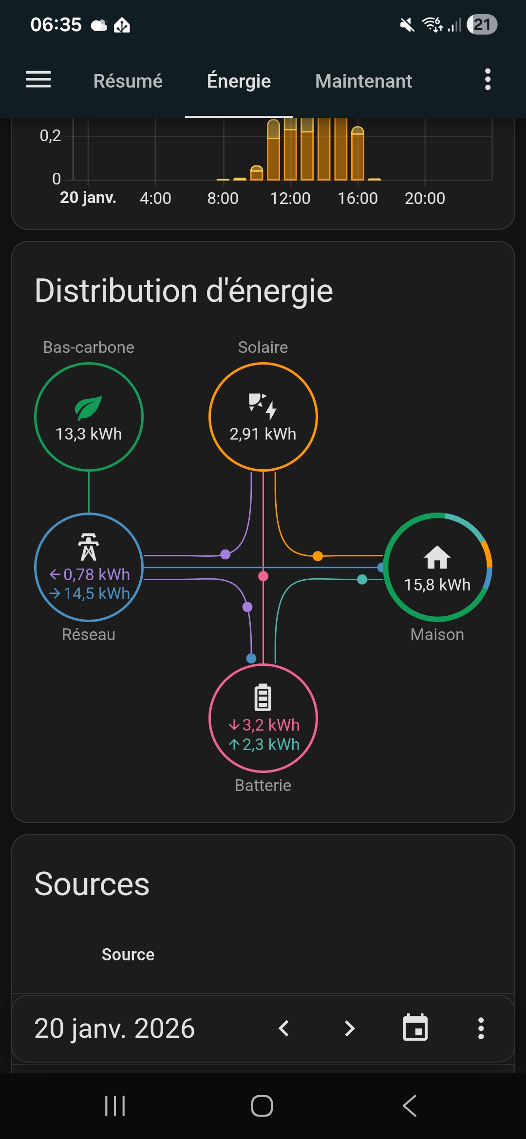

Je sais qu’il y a une perte entre la charge et décharge, mais là je trouve ça quand même énorme vous pensez que c’est normal? On est pas loin des 25% quand même :face_without_mouth:.
La journée le zendure management est en couplage intelligent.
Ouaip, c’est plus ou moins correct en effet. Il y a beaucoup de pertes pour la conversion et quand tu charges puis décharges c’est double peine. Tu peux voir la différence entre ce qui est injecté dans le Solarflow (c’est la valeur visible ici) et ce qui atteint réellement les batterie (tu as des capteurs dans HA), tu verras qu’il y a en moyenne 50W de différence.
Quand tu charges ou décharges 200W, c’est en réalité 250W qui sortent de ta batterie (ou 150W qui y rentrent). Sur des petites valeurs, ça fait un gros delta. Sur des grosses valeurs, 2000W par exemple, ça représente pas grand chose.
C’est ça que @Georambo essaye d’éviter avec son couplage intelligent maison en ne chargeant ou déchargeant que quand la puissance demandée est suffisante, si je ne dis pas de bêtise ?
