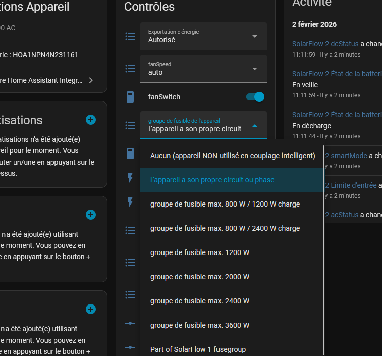

Perso, c’est ce que j’ai fais . J’ai configuré en “utilise son propre circuit “ et j’ai mis en mode couplage intelligent dans zendure manager, je n’ai pas fais d’automatisations. J’ai juste crée un bouton qui passe en mode manuel et fais une charge à 1200w sur mon hyper . Afin de monter à 100% pour faire la calibration .

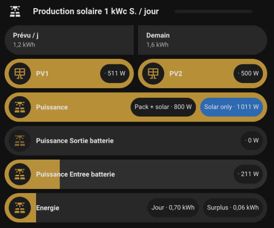

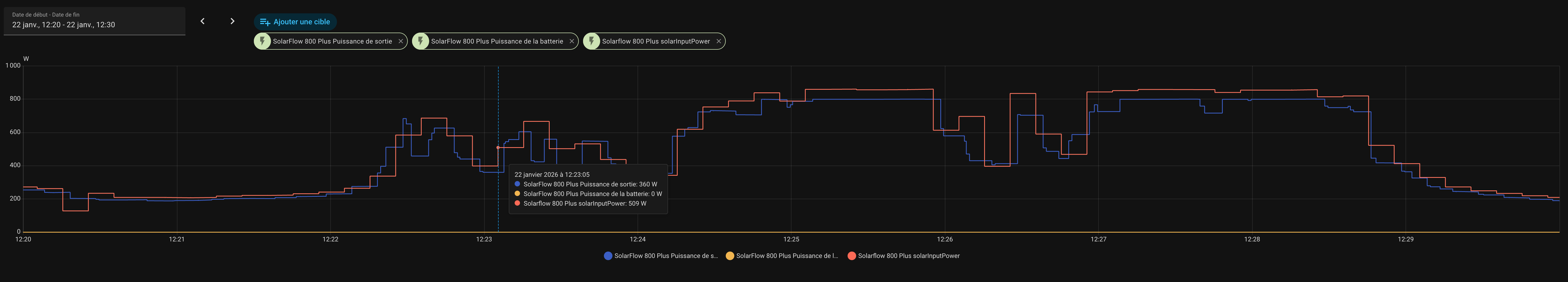

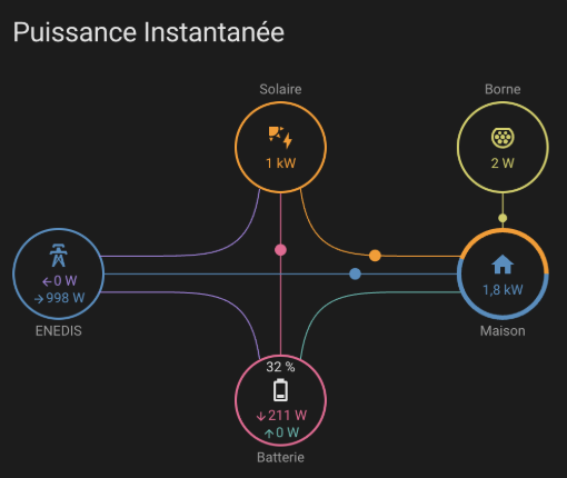

Hello tout le monde,
Cela fait quelques semaines que je dispose d’un SoalrFlow 800 Plus avec 2 panneaux de 500W, j’ai pas mal épluché le topic pour récupérer des infos et des dashboards permettant de superviser finement l’installation.
Cependant j’ai une question sur un comportement que j’observe lorsque l’ensoleillement est optimal.
Je m’explique :
  • les panneaux produisent plus de 800W (dans mon exemple ci dessous je suis à 860 et des bananes)
  • ma maison consomme plus de 1kw
Mais où va le reste ? Je m’attendais à ce que l’excédent aille en batterie mais mystère.
Voici les courbes que j’ai pu récupéré. LA courbe jaune correspond à la puissance In/Out batterie, en rose la puissance total panneau et en bleu l’ouputHomePower qui écrête à 800w.
Pour info je suis en couplage intelligent.
je m’auto répond, j’ai eu un pic plus important de production et là j’ai bien vu la double injection maison+batterie. J’imagine qu’il y a des seuils de déclenchement pour une double injection.
Désolé pour le post « inutile »

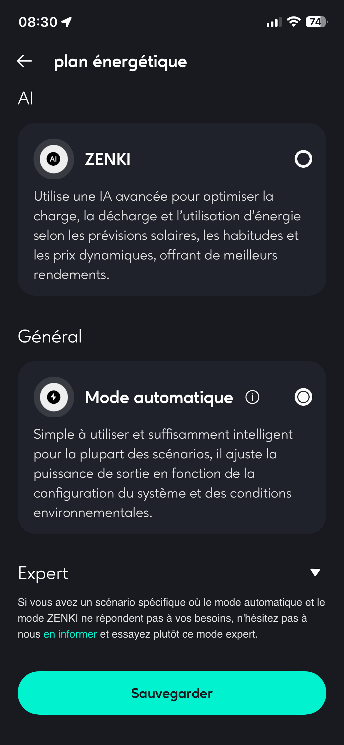

  1. Gestion du mode dans l’application Zendure
    Quel mode utilisez-vous ? ChatGPT me dit qu’il faut passer en mode expert > Charge de base parce que c’est le mode le plus “bête” justement (ce sera alors HA le cerveau et non les modes Zenki ou automatique qui décideraient).
    Que me conseillez-vous ? Que faites-vous de votre côté ?

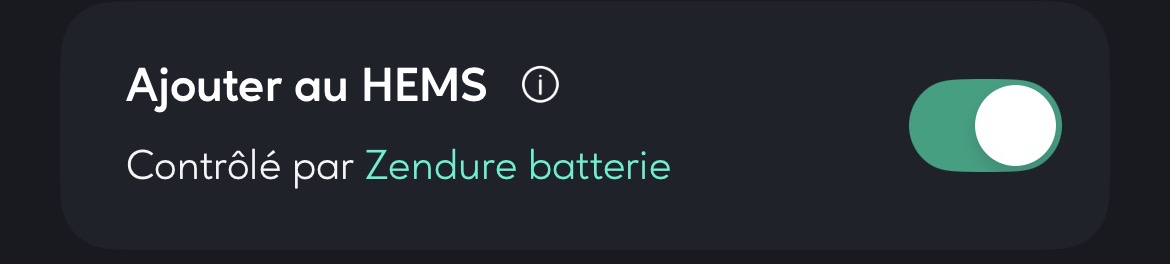

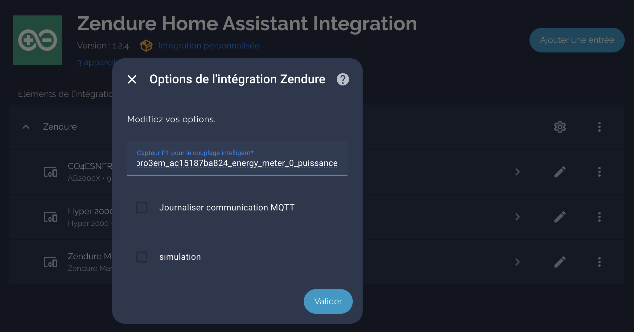

Après avoir parcouru ce post de long en large, je n’arrive malheureusement toujours pas à cerner toute la prise en charge des batteries Zendure Hyper 2000 + AB2000X :face_with_diagonal_mouth:
1. Application Zendure
Si j’ai bien compris, vous désactivez tous la gestion HEMS, c’est bien cela ?
Au final, pas besoin de se soucier du mode de fonctionnement puisque c’est l’intégration Fireson qui va s’en charger par la suite :
Est-ce que j’ai bien compris jusque là ?
2. Gestion sous HA
De ce que j’en ai compris, il faut principalement utiliser le Zendure Manager pour modifier :
  • le mode de fonctionnement (arrêt, puissance manuelle, couplage intelligent, décharge intelligente et charge intelligente)
  • la puissance manuelle (à stipuler en W)
et ne surtout pas modifier directement les paramètres du hyper 2000 pour ne pas surcharger sa mémoire flash.

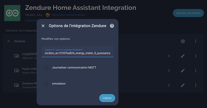

Ensuite, il semble que beaucoup d’entre vous passent en mode smart (couplage intelligent) la journée.
Le problème que j’ai, c’est que mon Shelly 3 PRO EM additionne les phases pour savoir si la batterie peut se charger ou se décharger.
Sauf que si j’ai solaire, il se soustrait à la consommation réseau et hier par exemple, je me suis retrouvé à tirer 600W du réseau parce que Zendure a décidé qu’il fallait charger la batterie à 900W…
Comme beaucoup je pense, mon Shelly est configuré tel que (monophasé) :
  • Phase 1 : réseau
  • Phase 2 : solaire
  • Phase 3 : chauffe-eau
Donc cela signifie qu’on ne peut pas se baser sur l’application Zendure et sur sa prise en charge du Shelly…
Il faut donc passer par HA.
Ma problématique que je n’arrive pas à comprendre, c’est comment indiqué à la batterie qu’il faut qu’elle se charge avec du surplus solaire et comment mettre en place cela ?
J’ai bien un sensor. grid_power_net correspondant à la puissance issue du réseau (donc si négatif = surplus) mais comment gérer la puissance à envoyer à la batterie ?
En effet, admettons que j’ai 300W de surplus, je ne veux pouvoir envoyer à la batterie que ces 300W, pas qu’elle tire 900W (sinon forcément on repassera en conso réseau et une automatisation devrait alors couper la charge…)
Que me conseillez-vous de faire ?

  1. oui, il ne faut pas être en HEMS. Ensuite tu peux te mettre en mode programmation avec aucun programme
  2. oui, uniquement le manager, après avoir correctement configuré ton Hyper (au niveau des fusibles)

J’ai une question sur les critères de charge de la batterie que je ne comprend pas toujours.
En général quand la production solaire démarre le matin et qu’elle est très faible, tout va à la recharge de la batterie et la consommation de la maison est tiré du réseau (pas choquant de mon point de vue).
Ensuite on arrive à une production suffisante pour passer en autoconsommation sans recharge.
Cependant à un moment donné la production devient importante et excède la consommation de la maison, et souvent à ce moment j’observe que la batterie reste en statut « En veille », côté app zendure je vois qu’elle est en status « contournement ». Et donc une bonne partie de la production file dans le réseau alors que la batterie est souvent à son seuil mini.
Néanmoins, au bout d’un certains temps je commence à observer une consommation solaire et un recharge de la batterie en simultanée sans vraiment comprendre pourquoi elle n’a pas eu lieu pendant près d’une heure.
Avez-vous observé des comportements similaires ? Y-a-t-il des conditions à respecter dont je n’ai pas connaissance qui limite la recharge (température, SOC batterie, production pas assez importante) ?
PI :
J’utilise un solarflow 800 Plus avec 2 panneaux 500w
J’ai un shelly pro 3 em avec 3 pinces ampermetriques dont une pour la consommation globale
Mode couplage intelligent avec min soc 30% et max 100%
Rien d’exotique finalement
Même en utilisant home assistant, on est condamné à utiliser qu’une pince sur les 3 ??

  1. Qu’entends-tu par mode programmation avec aucun programme (mode expert ? Et ensuite quels mode ? Compteur intelligent, prise intelligente, charge de base ,etc ?)
  2. Qu’entends-tu par après avoir correctement configuré ton Hyper (au niveau des fusibles) ? Il faut modifier des choses sur la batterie ? C’est quoi cette histoire de fusibles ?
2.1. OK mais comme j’ai spécifié d’utiliser la phase 0 dans l’intégration (celle du réseau - pince A du Shelly), je peux conserver mes autres pinces ampèremétriques tout de même ou tu me conseilles de tout virer sauf le réseau (je te l’accorde, ça ne m’arrangerait pas - je pense que ça peut rester ainsi puisque j’ai défini d’utiliser le capteur réseau dans l’intégration).

Je laisse les PRO valider mais j’ai bien défini quelle phase il fallait utiliser dans l’intégration Fireson :
Donc je pense que oui, il ne se base que sur ce capteur…
  1. dans l’appli Zendure, tu te mets dans le mode qui ne changera jamais le comportement de ton système.
  2. Je parle de l’intégration, dans l’appareil qui représente ton Hyper tu dois lui spécifier sur quel groupe de fusible il est rattaché:
    1. Oui, tu peux utiliser tes 3 pinces maintenant que tu utilises l’intégration HA. Je te parlais de l’application Zendure là… Le seul “problème” à utiliser les 3 pinces c’est que si jamais tu as un souci avec HA et que tu veux rebasculer sur l’appli Zendure (donc réactiver le HEMS), ben faudra retirer les 2 autres pinces un peu en urgence, pas ouf.
    2. L’input “puissance manuelle” ne sert QUE en mode manuel, dans les autres modes il n’a aucun effet évidemment. Pour ton besoin, tu laisses toujours en mode “Couplage intelligent”, par contre il va falloir tricher au niveau du capteur P1 (la pince que tu as renseignée).
=> il faut que tu crées un capteur virtuel dans HA qui reprend la mesure de ta pince ampèremétrique sur l’arrivée du réseau, mais avec un changement: quand la puissance est > 300W, ce capteur renvoie alors 0. Du coup, l’intégration HA va suivre cette mesure en mode couplage intelligent pour la charge et la décharge, sauf quand ta maison va tirer plus de 300W: comme le capteur lui renverra 0, alors ton Hyper fera rien, il attendra.

Non. Je parle de l’appli Zendure.
Avec HA tu fais ce que tu veux, le seul inconvénient c’est si tu as un souci avec HA et que tu dois rebasculer sur l’appli Zendure ben t’es un peu coincé si t’as branché les 3 pinces, ça va faire n’importe quoi.
