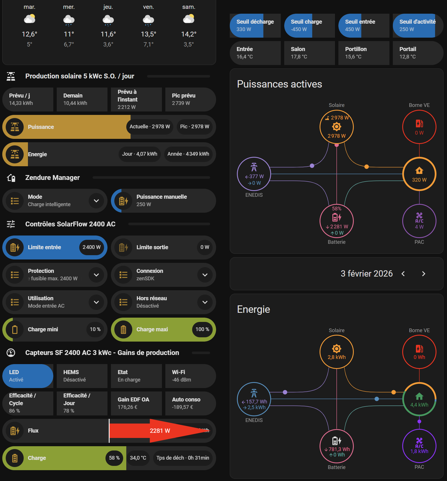

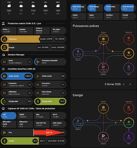

J’essaierai de reprendre un screen sur le cas où on voit un envoi sur le réseau et la batterie en veille (mode contournement) alors qu’elle est à 30%
Vraiment bizarre, j’ai déjà eu mes batteries à 4% au réveil (alors que la limite basse est à 10%) et pourtant elles ont bien attendu que j’ai suffisamment de production pour charger. J’ai jamais vu mes batteries charger en tirant sur le réseau en mode couplage intelligent.
Edit: tu as un SF800 et tes panneaux sont branchés dessus j’imagine ? Alors là le comportement est peut-être différent, je saurais pas te dire. Peut-être qu’effectivement la priorité est donnée à la batterie au lieu du réseau…

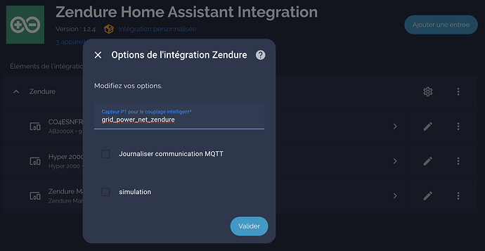

2. Changement du capteur dans l’intégration HA
Changement du capteur :
Au lieu de me baser directement sur le capteur Shelly (sensor.shellypro3em_ac15187ba824_energy_meter_0_puissance), il faudrait que je me base donc sur ce nouveau capteur (grid_power_net_zendure) :
et que je laisse le mode en couplage intelligent :

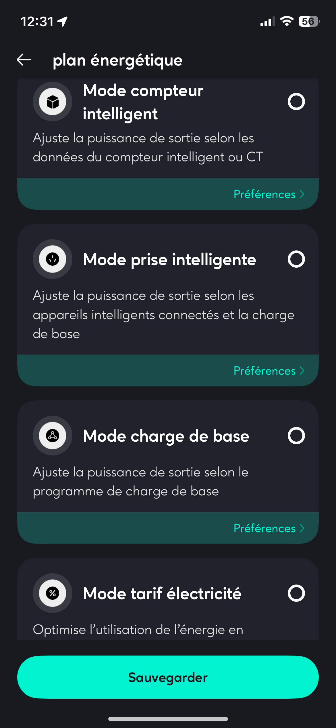

Voici les 3 modes que j’ai dans l’application Zendure (ZENKI, automatique ou Expert) :
et en mode expert, j’ai ensuite :
ChatGPT me conseille de passer sur le mode « Charge de base » parce que c’est le plus « bête » et que comme ça, Zendure ne viendra pas en conflit avec HA, tu valides ?

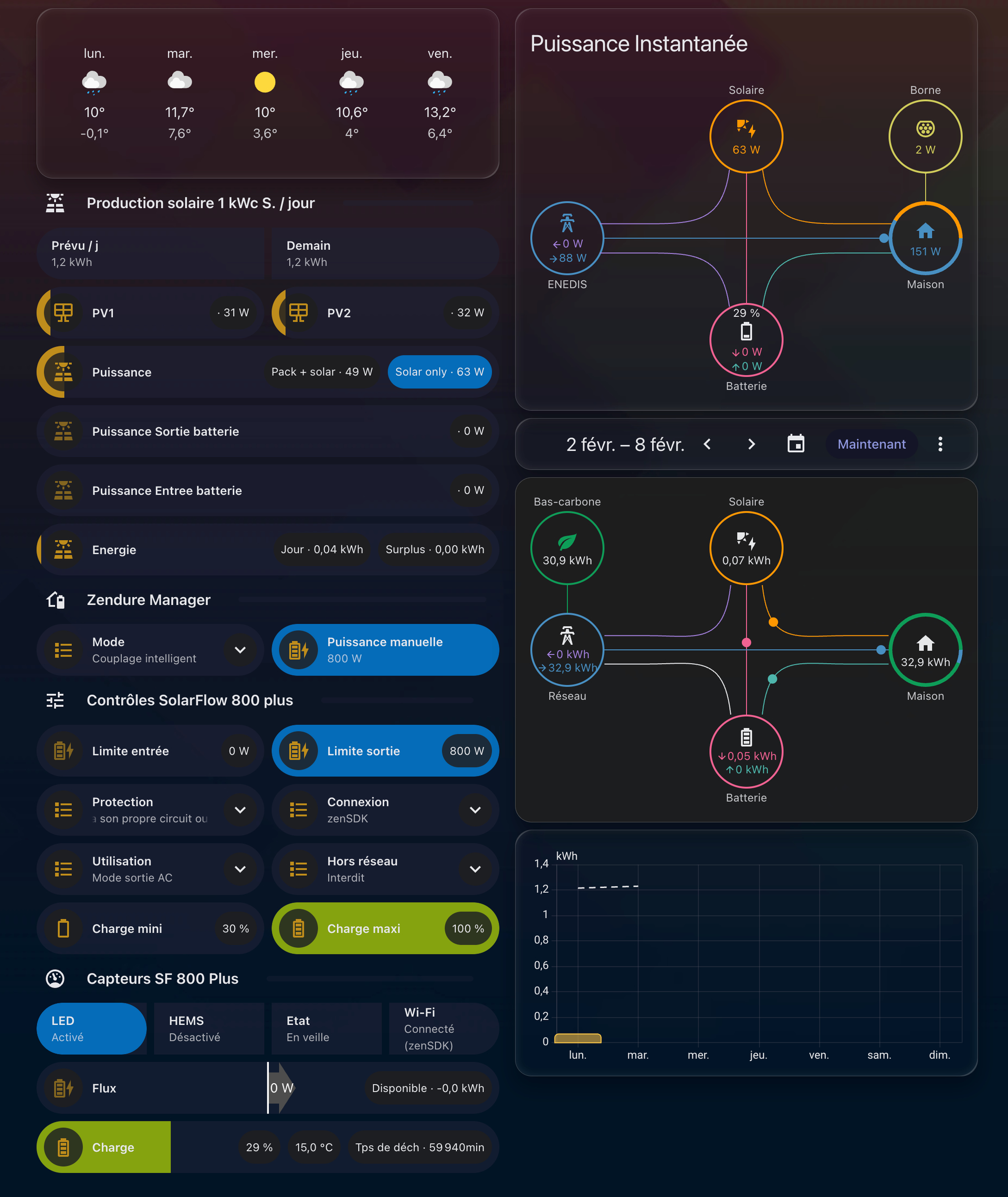

Oui j’ai pareil avec mon hyper 2000 + panneaux (et pas avec mon flow 800 sans panneaux). C’est côté firmware pour éviter les fortes décharges. Mais à mon sens a été implémenté vite fait par Zendure, charger 1h à 30w ça sert pas à grand chose…

Pour que l’automatisme fonctionne avec des seuils réglables il faut créer des entrées :
SF Seuil Décharge : input_number.sf_seuil_decharge
SF Seuil Charge : input_number.sf_seuil_charge (fonctionne avec l’entité d’un Shelly dans l’automatisme avec des valeurs positives et négatives)
SF Seuil Charge Entrée : input_number.sf_seuil_charge_entree (fonctionne avec l’entité du SolarFlow 2400 dans l’automatisme avec des valeurs toujours positives)
En principe ces deux seuils de charge ont la même valeur, mais j’ai dû faire deux entrées distinctes pour des problèmes de logique de fonctionnement dans l’automatisme avec des valeurs toujours +/- pour un seuil et des valeurs toujours positives pour l’autre.
SF seuil batterie active : input_number.sf_seuil_batterie_active
Pour régler à chaud ces seuils il faut créer une barre horizontale de Bubble Card (en haut à droite de mon dashboard ci-dessous) :

Voici une vue de mon dashboard « Batterie SolarFlow 2400 AC » :
Il ne me reste plus qu’à vous souhaiter bon courage pour adapter ça à votre configuration :wink:
