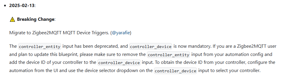

Lors du passage de Z2M à la version 2.0 les actions de certaines télécommandes ont été supprimées:
voir quelques discussions de l’époque:
Le blueprint que tu utilises ne prends a priori pas en compte cet aspect vu sa date.
Il te faut soit trouver un autre blueprint plus à jour soit autoriser dans Z2M les anciens paramètres d’action (mais lorsque ceci va devenir périmé ton problème resurgira).

venant tout juste de passer au Zigbee, j’ai loupé cette information. Je viens de trouver un autre blueprint ici qui est à jour de la semaine dernière mais cela ne fonctionne pas mieux :frowning:
Controller - IKEA E2001/E2002 STYRBAR Remote control | Awesome HA Blueprints
Je ne trouve pas comment changer les couleurs et les pressions longue ne fonctionnent pas non plus. Pourtant cela semble bien paramétré pour la partie appui long (voir ci-dessous). Je n’ai pas pu paramétrer les couleurs car cela n’apparait pas dans la liste déroulante :confused:

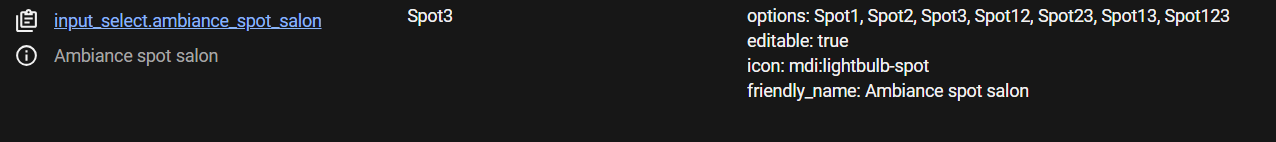

J’ai un peu la même utilisation que toi.
J’utilise 3 automations, 1 pour la gestion des clics et actions simples, 1 pour stopper le brightness, 1 facultative pour toi pour mes 3 spots, allumer l’un, les autres ou 1 + 2, 2 + 3 … pour toutes les combinaisons.
A inclure en yaml et repasse en mode éditeur

      - conditions:
          - condition: template
            value_template: "{{ trigger.payload == 'arrow_left_click' }}"
        sequence:
          - choose:
              - conditions:
                  - condition: state
                    entity_id: input_select.ambiance_spot_salon
                    state: Spot1
                sequence:
                  - action: input_select.select_option
                      entity_id:
                        - input_select.ambiance_spot_salon
                      option: Spot123
              - conditions:
                  - condition: state
                    state: Spot123
                sequence:
                      entity_id:
                      option: Spot23
              - conditions:
                  - condition: state
                    state: Spot23
                sequence:
                      entity_id:
                      option: Spot13
              - conditions:
                  - condition: state
                    state: Spot13
                sequence:
                      entity_id:
                      option: Spot12
              - conditions:
                  - condition: state
                    state: Spot12
                sequence:
                      entity_id:
                      option: Spot3
              - conditions:
                  - condition: state
                    state: Spot3
                sequence:
                      entity_id:
                      option: Spot2
              - conditions:
                  - condition: state
                    state: Spot2
                sequence:
                      entity_id:
                      option: Spot1
        alias: arrow_left_click

Gestion des différents cas de spot allumés
alias: Remote - Salon- IKEA - Ambiance
description: |-
  On allume les différentes spot selon flèches remote IKEA gauche ou droite
  1 => 2 => 3 => 12 => 13 => 23 => 123
triggers:
  - trigger: state
    entity_id:
conditions: []
actions:
  - choose:
      - conditions:
          - condition: state
            state: Spot1
        sequence:
          - action: light.turn_off
            metadata: {}
            data: {}
              entity_id: light.spotsalon2

Nécessite un input select
Je suis vraiment une quiche. je ne comprends pas vos messages :sweat_smile:
A quel endroit je dois indiquer le light.ampoule_du_salon par exemple?
Que signifie « cela nécessite un input select » ?
Bonjour à tous, j’ai le même problème que Nicolas35… En fait je veux juste que la télécommande Styrbar fonctionne de la même façon que lorsqu’elle n’est pas connectée en zigbee…
Et visiblement, tout ne doit pas être renseigner…
Je suis sous Z2M également…
