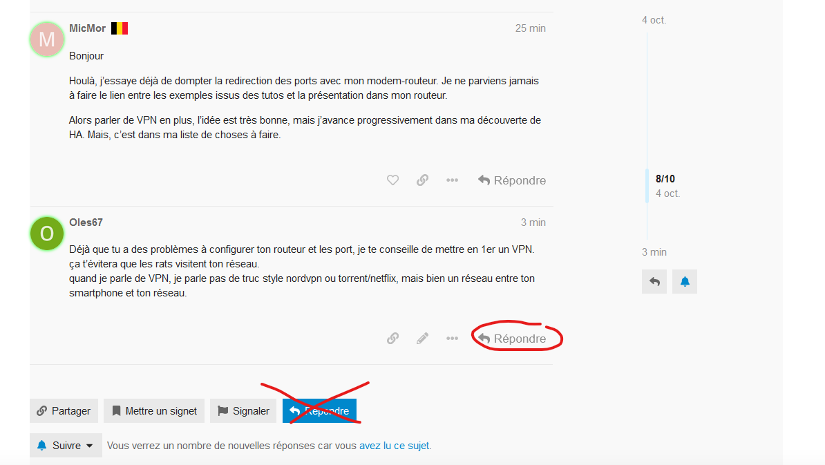

Houlà, j’essaye déjà de dompter la redirection des ports avec mon modem-routeur. Je ne parviens jamais à faire le lien entre les exemples issus des tutos et la présentation dans mon routeur.
Alors parler de VPN en plus, l’idée est très bonne, mais j’avance progressivement dans ma découverte de HA. Mais, c’est dans ma liste de choses à faire.
Déjà que tu a des problèmes à configurer ton routeur et les port, je te conseille de mettre en 1er un VPN. ça t’évitera que les rats visitent ton réseau.
quand je parle de VPN, je parle pas de truc style nordvpn ou torrent/netflix, mais bien un réseau entre ton smartphone et ton réseau.
Et pense aussi à bien faire « répondre » (celui qui est juste sous le message à répondre) pour que la personne à qui tu réponds ai la notification.
