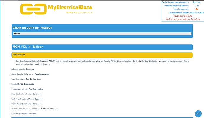

Voilà ce que j’ai dans le fichier config/myelectricaldata/config.yaml

Maintenant dans Modules complémentaires > MyElectricalData > Démarrer (ok) > Journal
2023-11-17 16:16:05.676 - INFO : Connect to InfluxDB myelectricaldata:8086
Pourtant
eHlo,
Et ? quel est le pb ? dsl je ne comprends pas ![]()
L’addon démarre ? si c’est influxDB qui pose soucis mets
influxdb:
enable: false
Et tente de relancer
prochaine etape : regarder le journal de démarrage de l’addon MyElectricalData - pas certain que ton consentement soit ok ou que que ton pdl soit correctement positionné…
