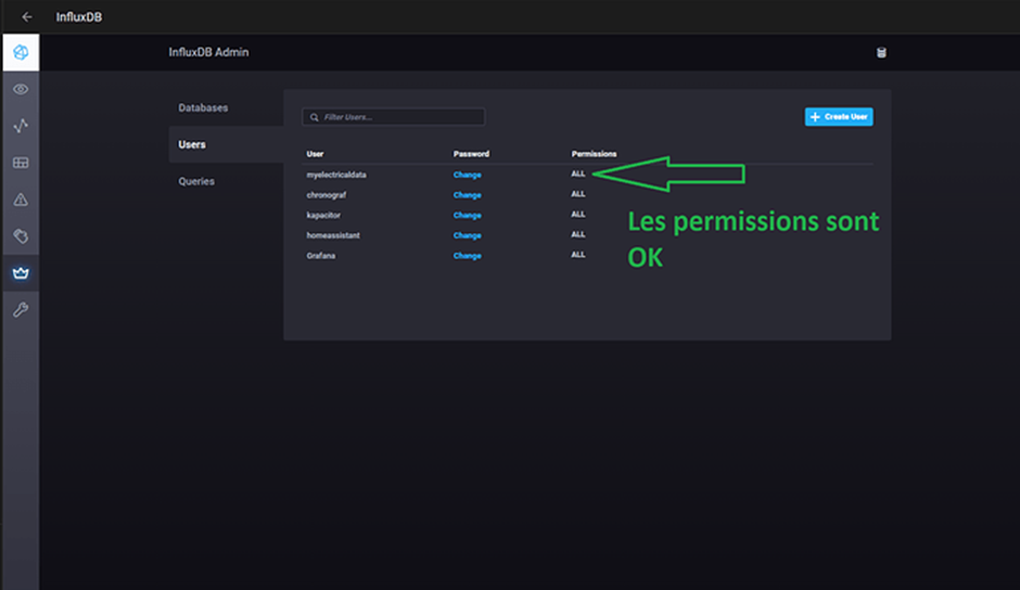

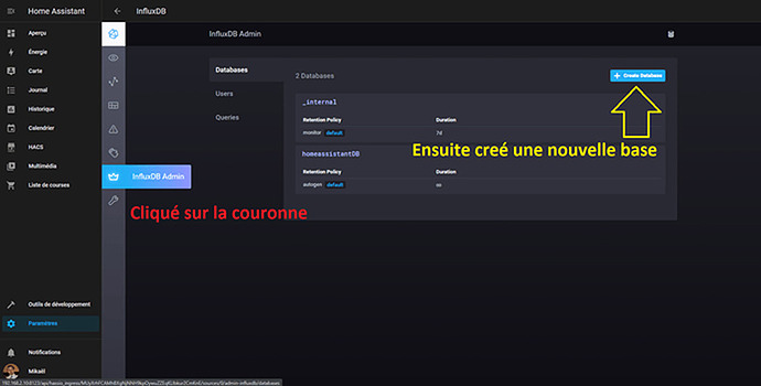

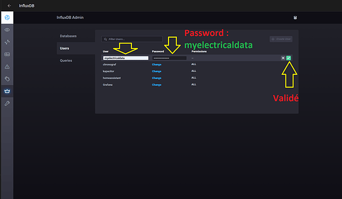

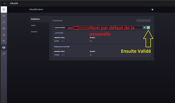

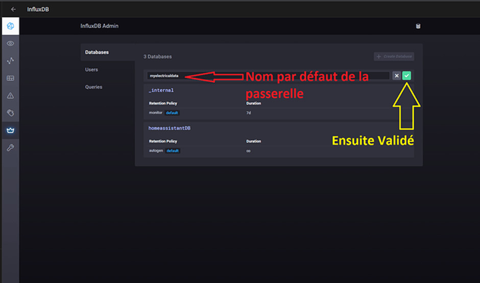

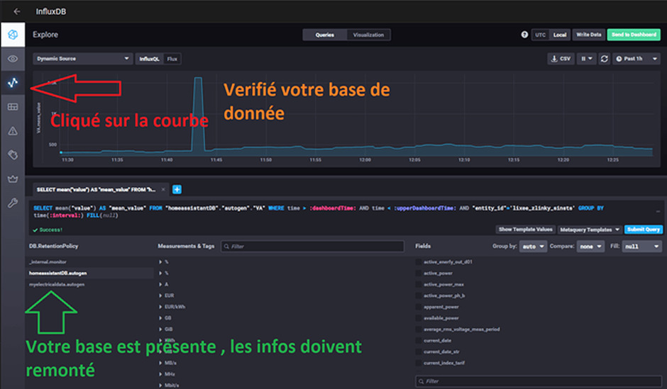

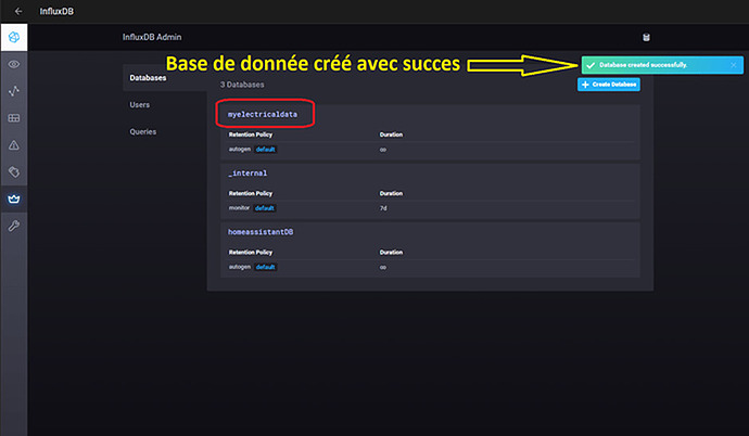

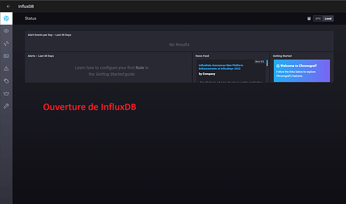

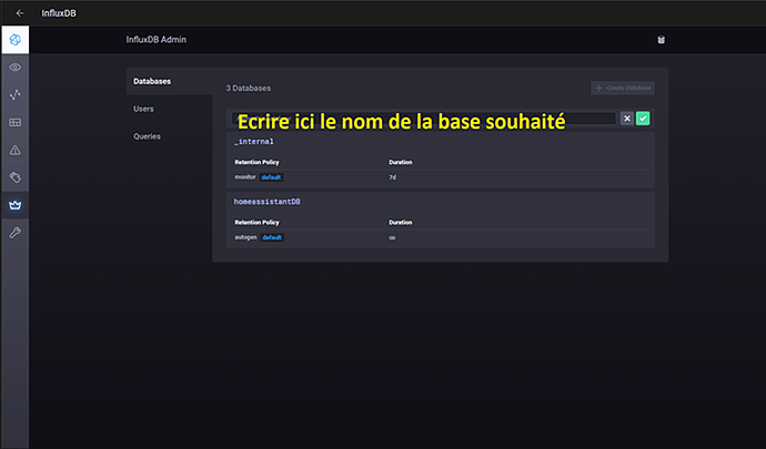

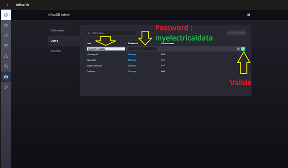

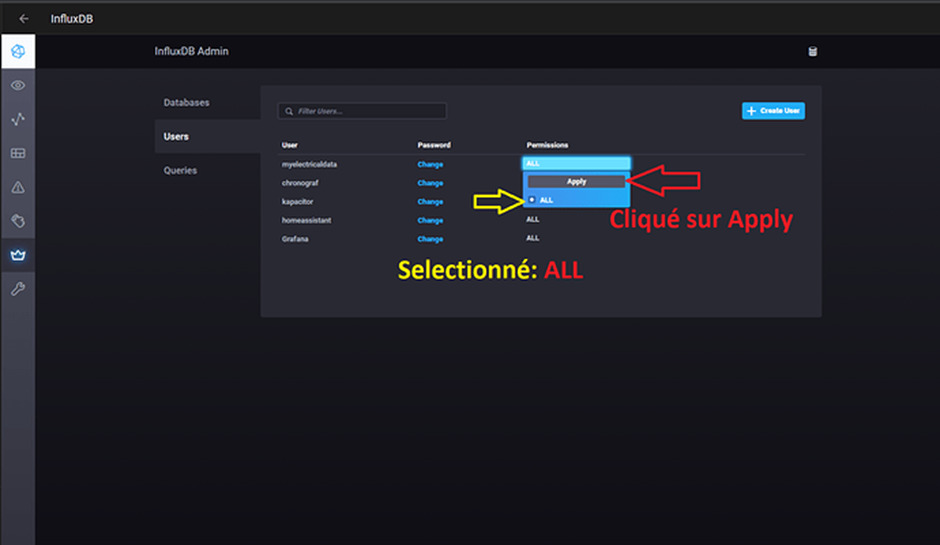

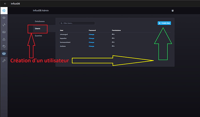

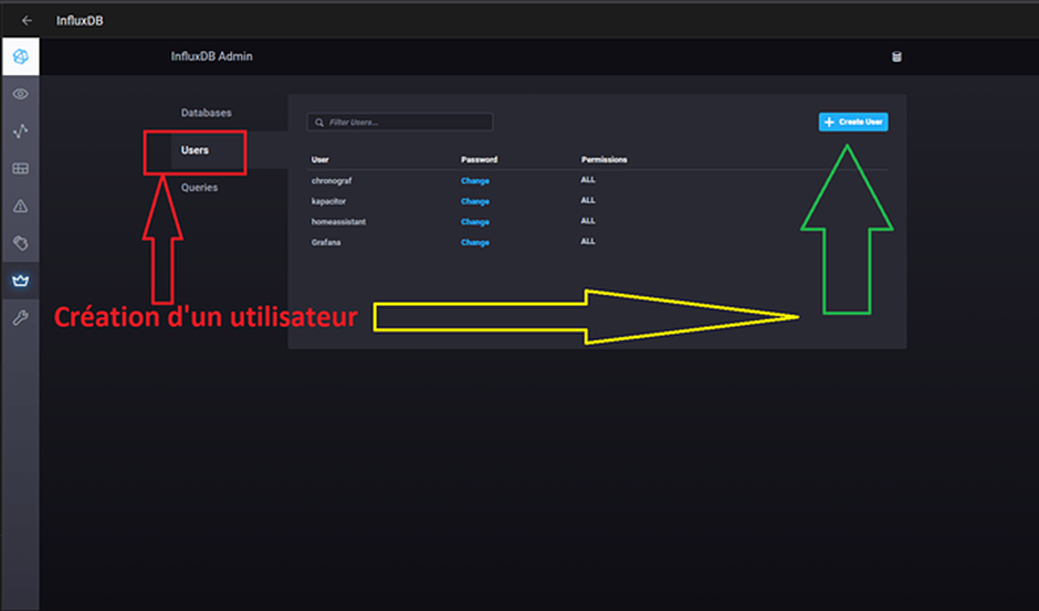

  9. Installez Influxdb (normalement la version proposée par défaut est celle < 2.0), créez une database myelectricaldata puis créez un utilisateur dans l’interface Infludb (par exemple myelectricaldata avec mdp = myelectricaldata) a qui vous donnez tous les accés - voici quelques copies d’écran préparées par @ClassicRed pour vous aider:

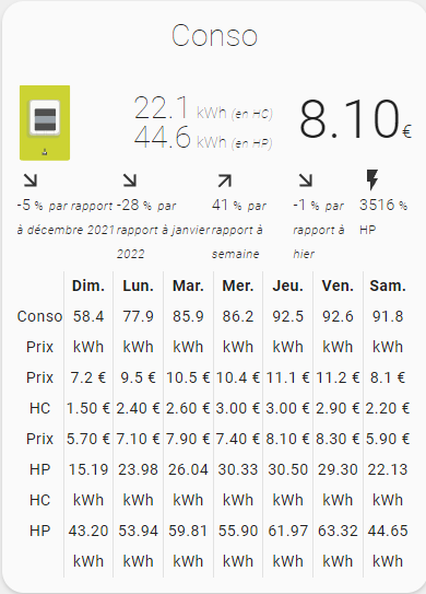

  2. Installez une première carte qui est top! GitHub - saniho/content-card-linky: cardLinky comptatible with sensor apiEnedis

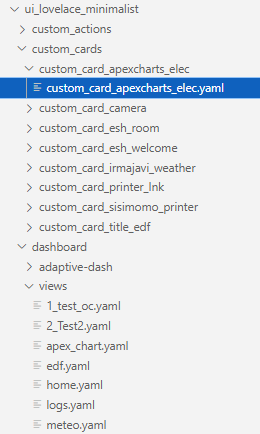

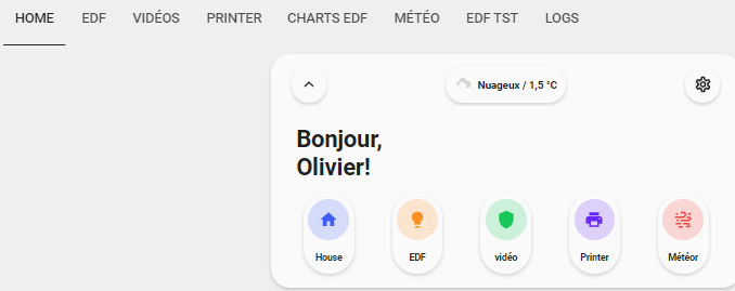

    Tous ce que je vais présenter se base sur l’interface UI minimalist GitHub - UI-Lovelace-Minimalist/UI: UI-Lovelace-Minimalist is a "theme" for HomeAssistant / Prepare & Download - UI Lovelace Minimalist et le tuto d’installation excellent (en anglais…): https://www.youtube.com/watch?v=A0fMt8IRKoI Il se peut que certaines cartes ne soient pas installées (regardez dans les logs et les installer, si vous ne les trouvez pas, une petite recherche du nom de la carte sur votre browser devrait faire l’affaire). L’idée étant qu’une fois que vous aurez suivi ce tuto, vous aurez créé ce genre de vue:
    qui vous permettra de savoir comment modifier tout cela pour générer votre propre interface et intégrer ces cartes (au moment ou j’écris de contenu j’ai encore un petit bug ;-)):

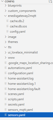

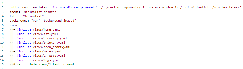

    Voici donc le code de ces cartes, des sensors associés et du configuration.yaml qui va bien:
    Configuration.yaml ==> la dernière ligne est l’ajout à faire:
default_config:
frontend:
# Text to speech
tts:
  - platform: google_translate
script: !include scripts.yaml
scene: !include scenes.yaml
sensor: !include sensors.yaml # created by oc see saved files

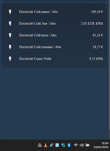

Ensuite créez un fichier sensors.yaml à la racine de config:
Et copiez coller ce contenu après avoir remplacé par votre pdl :
- platform: template
  sensors:
    myelectricaldata_daily_cost:
      friendly_name: "Coût d'hier"
      unit_of_measurement: "€"
      value_template: "{{ states.sensor.myelectricaldata_consumption_<num pdl>.attributes.daily_cost }}"
    myelectricaldata_yesterday:
      friendly_name: "Hier"
      value_template: "{{ states.sensor.myelectricaldata_consumption_<num pdl>.attributes.day_2 }}"
      unit_of_measurement: "kWh"
    myelectricaldata_current_week:
      value_template: "{{ states.sensor.myelectricaldata_consumption_<num pdl>.attributes.current_week }}"
      friendly_name: "Conso de la semaine"
      unit_of_measurement: "KWh"
    myelectricaldata_current_month:
      value_template: "{{ states.sensor.myelectricaldata_consumption_<num pdl>.attributes.current_month }}"
      friendly_name: "Conso du mois"
    myelectricaldata_current_year:
      value_template: "{{ states.sensor.myelectricaldata_consumption_<num pdl>.attributes.current_year }}"
      friendly_name: "Conso de l'année'"
    myelectricaldata_last_week:
      value_template: "{{ states.sensor.myelectricaldata_consumption_<num pdl>.attributes.last_week }}"
      friendly_name: "Conso semaine dernière"
    myelectricaldata_last_month:
      value_template: "{{ states.sensor.myelectricaldata_consumption_<num pdl>.attributes.last_month }}"
      friendly_name: "Conso du mois dernier"
    myelectricaldata_last_year:
      value_template: "{{ states.sensor.myelectricaldata_consumption_<num pdl>.attributes.last_year }}"
      friendly_name: "Conso de l'année dernière'"
    myelectricaldata_last_update:
      value_template: "{{ as_timestamp(states.sensor.myelectricaldata_consumption_<num pdl>.attributes.lastUpdate,0) | timestamp_custom('%d-%m-%Y %H:%M',local=True)}}"
      friendly_name: "Date Mise à Jour"
    myelectricaldata_last_week_cost:
      value_template: "{{'%.2f'|format((states('sensor.myelectricaldata_last_week')|float) * 0.1410)}}"
      friendly_name: "Coût dernière semaine'"
    myelectricaldata_last_month_cost:
      value_template: "{{'%.2f'|format((states('sensor.myelectricaldata_last_month')|float) * 0.1410)}}"
      friendly_name: "Coût du mois dernier'"
    myelectricaldata_last_year_cost:
      value_template: "{{'%.2f'|format((states('sensor.myelectricaldata_last_year')|float) * 0.1410)}}"
      friendly_name: "Coût de l'année dernière'"
#YesterdayConsumptionMaxPower
    myelectricaldata_yesterdayconsumptionmaxpower:
      #value_template: "{{ float(states.sensor.myelectricaldata_consumption_<num pdl>.attributes.yesterdayConsumptionMaxPower) * 0.001 }}"
      value_template: "{{ states.sensor.myelectricaldata_consumption_<num pdl>.attributes.YesterdayConsumptionMaxPower }}"
      friendly_name: "Puissance Max d'hier"
      unit_of_measurement: "KVa"
#subscribed_power
    myelectricaldata_subscribed_power:
      value_template: "{{ states.sensor.myelectricaldata_consumption_<num pdl>.attributes.subscribed_power }}"
      friendly_name: "Puissance Souscrite"

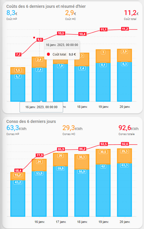

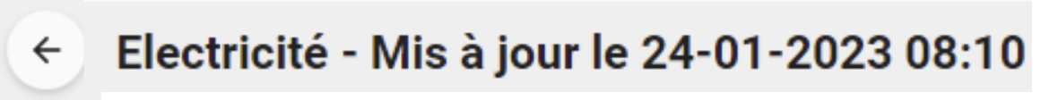

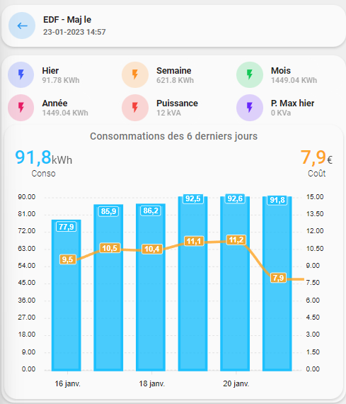

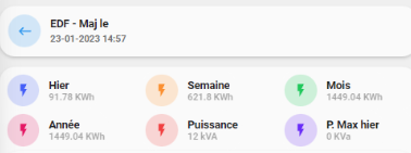

Et enfin voici les cartes (inspirées par le travail de @Galadan entres autres) - remplacer par votre pdl après avoir créé votre propre fichier yaml dans la structure des views de ui minimalist - moi j’ai fait simple il s’appelle edf ^^:
title: "EDF"
path: "edf"
  - type: horizontal-stack

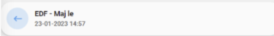

      - type: custom:mushroom-entity-card
        entity: sensor.myelectricaldata_last_update
        icon_type: icon
        name: EDF - Maj le
        tap_action:
          action: navigate
          navigation_path: /ui-lovelace-minimalist/home
        hold_action:
          action: none
        double_tap_action:
          action: none
        icon: mdi:keyboard-backspace
        icon_color: light-blue
        fill_container: false
  - type: vertical-stack
      - type: custom:button-card
        template: "card_apexcharts_elec"
        variables:
          graph_span: "7d"
          entity_1:
            entity_id: "sensor.myelectricaldata_yesterday"
            icon: "mdi:flash"
            color: "blue"
          entity_2:
            entity_id: "sensor.myelectricaldata_current_week"
            icon: "mdi:flash"
            color: "yellow"
          entity_3:
            entity_id: "sensor.myelectricaldata_current_month"
            icon: "mdi:flash"
            color: "green"
          entity_4:
            entity_id: "sensor.myelectricaldata_current_year"
            icon: "mdi:flash"
            color: "pink"
          entity_5:
            entity_id: "sensor.myelectricaldata_subscribed_power"
            icon: "mdi:flash"
            color: "red"
          entity_6:
            entity_id: "sensor.myelectricaldata_yesterdayconsumptionmaxpower"
            icon: "mdi:flash"
            name: "P. Max hier"
            color: "purple"

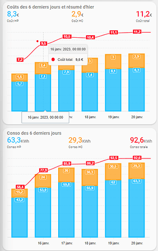

      - type: custom:apexcharts-card
        graph_span: 6d
        span:
          start: day
          offset: "-7d"
        header:
          show: true
          title: Coûts des 6 derniers jours et résumé d'hier
          show_states: true
          colorize_states: true
        series:
          - entity: sensor.myelectricaldata_consumption_<num pdl>
            yaxis_id: gauche
            unit: €
            color: deepskyblue
            type: column
            group_by:
              duration: 1d
              func: max
            opacity: 0.8
            stroke_width: 4
            show:
              datalabels: true
            data_generator: >
              return entity.attributes.dailyweek.map((dailyweek, index) =>
                        return [new Date(dailyweek).getTime(), entity.attributes.dailyweek_costHP[index]];
            yaxis_id: gauche
            unit: €
            color: orange
            type: column
            group_by:
              duration: 1d
              func: max
            opacity: 0.8
            stroke_width: 4
            show:
              datalabels: true
            data_generator: >
                        return [new Date(dailyweek).getTime(), entity.attributes.dailyweek_costHC[index]];
            yaxis_id: droite
            unit: €
            color: red
            type: line
            group_by:
              duration: 1d
              func: max
            opacity: 0.8
            stroke_width: 2
            show:
              datalabels: true
            data_generator: >
                        return [new Date(dailyweek).getTime(), entity.attributes.dailyweek_cost[index]];
        apex_config:
          xaxis:
            labels:
              show: true
          yaxis:
            - id: gauche
              min: 0
              max: 15
              opposite: false
              labels:
                show: false
            - id: droite
              min: 0
              max: 17
              opposite: true
              labels:
                show: false
          legend:
            show: false
          chart:
            stacked: true
  # Conso
        graph_span: 6d
        span:
          start: day
          offset: "-7d"
        header:
          show: true
          title: Conso des 6 derniers jours
          show_states: true
        series:
            yaxis_id: gauche
            unit: KWh
            color: deepskyblue
            type: column
            group_by:
              duration: 1d
              func: max
            opacity: 0.8
            stroke_width: 4
            show:
              datalabels: true
            data_generator: >
                        return [new Date(dailyweek).getTime(), entity.attributes.dailyweek_HP[index]];
            yaxis_id: gauche
            unit: KWh
            color: orange
            type: column
            group_by:
              duration: 1d
              func: max
            opacity: 0.8
            stroke_width: 4
            show:
              datalabels: true
            data_generator: >
                        return [new Date(dailyweek).getTime(), entity.attributes.dailyweek_HC[index]];
            yaxis_id: droite
            unit: KWh
            color: red
            type: line
            group_by:
              duration: 1d
              func: max
            opacity: 0.8
            stroke_width: 2
            show:
              datalabels: true
            data_generator: >
                        return [new Date(dailyweek).getTime(), entity.attributes.daily[index]];
        apex_config:
          xaxis:
            labels:
              show: true
          yaxis:
            - id: gauche
              min: 0
              max: 85
              opposite: false
              labels:
                show: false
            - id: droite
              min: 0
              max: 150
              opposite: true
              labels:
                show: false
          legend:
            show: false
          chart:
            stacked: true
dernier petit point de détail, les données en T-1 ne sont pas toujours dispos, pour contourner cela je n’affiche que les datas des 6 derniers jours en jouant sur ces 2 paramètres pour chacun des graphes:
        graph_span: *6d*
        span:
          start: day
          offset: *"-7d"*
Remplacer 6d par 7d pour afficher T-1
Dans un monde parfait vous devriez pouvoir visualiser vos données ; le reste ? a vous d’explorer et partager vos propres créations ?

@FROlCi , tu as essayé ça: EDF - Dernière maj le + {{(states.sensor.myelectricaldata_last_update).state}}
C’est fait et merci pour les écrans ! pour éviter d’alourdir trop ce fil et si ok pour toi tu peux supprimer ton post ?
Je vois ca avec un modo
Voilà c’est fait !
:+1:
@Pulpy-Luke , 1000 merci
pas mieux… Du coup je suis passé sur une autre approche :wink:
J’ai maj le code des cartes dans le post initial
Essaye comme ça:
  label: |
      return "EDF - Dernière maj le " + states['sensor.myelectricaldata_last_update'].state;
   template: card_title
ou:
      return "Electricité - Mise à jour le " + states['sensor.myelectricaldata_last_update'].state;

un petit delire en rajoutant les tarifs
- name: "Electricité Conso Veille"
  unit_of_measurement: 'kWh'
  state: >
    {{ states.sensor.myelectricaldata_consumption_21xxxxxx249.attributes.day_1 |float| round(2)}}
  icon: "mdi:flash"
  device_class: "energy"
  state_class: "measurement"
- name: "Electricité Coût Année / Abo"
  unit_of_measurement: 'EUR'
  state: >
    {{ (states.sensor.myelectricaldata_consumption_2121xxxxxx342249.attributes.current_year|float*0.1740+136.32)|float|round(2) }}
  icon: "mdi:flash"
  device_class: "monetary"
  state_class: "total_increasing"
- name: "Electricité Coût Semaine / Abo"
  state: >
    {{ (states.sensor.myelectricaldata_consumption_2121xxxxxx42249.attributes.current_week|float*0.1740+2.84)|float|round(2) }}
  icon: "mdi:flash"
- name: "Electricité Coût Jour / Abo"
  unit_of_measurement: 'EUR /kWh'
  state: >
    {{ (states.sensor.myelectricaldata_consumption_212xxxxxx2249.state|float*0.1740+0.379)|float|round(2) }}
  icon: "mdi:flash"
- name: "Electricité Conso kWh Arrondie"
  state: >
    {{ states.sensor.myelectricaldata_consumption_2121xxxxxx2249.state |float| round(2)}}
  icon: "mdi:flash"
- name: "Electricité Coût Mois / Abo"
  state: >
    {{ (states.sensor.myelectricaldata_consumption_2121xxxxxxx2249.attributes.current_month|float*0.1740+11.36)|float|round(2) }}
  icon: "mdi:flash"

j’ai un petit souci lorsque
Une idée ?
J’ai créé cette carte sur la base ui minimalist qui donne cette structure et done le ‹ template › est dans cette arborescence
Le fichier ui minimalist initial contient
ce qui te permet de créer la base de départ:
Normalement, si tu as suivit le tuto de mise en route de ui minimalist apexchart devrait être correctement configuré pour commencer. Si tu ne passes pas par ui minimalist il va falloir creuser le sujet des templates et lire la doc apexcharts etc… et là je suis très light (mon mode newbee est toujours ON ^^
hth
Je partage la nouvelle version de ma carte (sous thème Minimalist).
Il manque l’évolution (en %) sur l’année, un pull request est en cours pour l’ajout.
Les couts KWh et Abo sont des input_number, que je vais réutiliser dans les calculs des coûts semaine, mois et année, cela évitera de devoir changer les template des sensors.
Waou! Faudra que tu me partages ton code stp - en ce moment je suis un peu en retrait - grosse charge de travail avec le boulot et les journées sont devenues très très courtes :frowning:
J’adore c’est propre et pragmatique :ok_hand:
