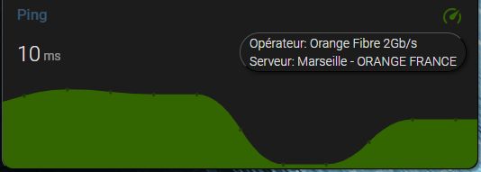

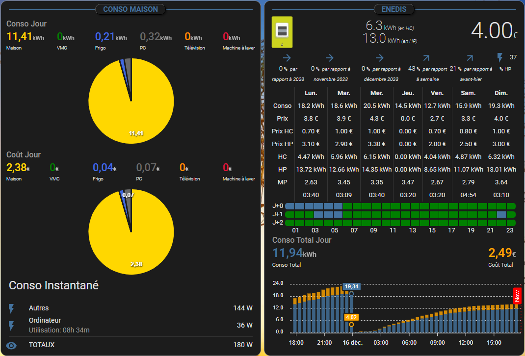

Les graph de la mini-graph-card ne s'affiche plus
C’est pas ce speedtest qui m’embête, ce sont TOUS les graph qui disparaisse, pas seulement le speedtest.
Repartons sur autre chose que ce speedtest :wink:

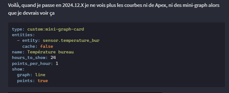

Voilà, quand je passe en 2024.12.X je ne vois plus les courbes ni de Apex, ni des mini-graph alors que je devrais voir ça

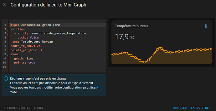

type: custom:mini-graph-card
entities:
  - entity: sensor.temperature_bur
    cache: false
hours_to_show: 24
points_per_hour: 1
show:
  graph: line
  points: true

Merci mais en fait je ne cherche pas à « réparer » mon speedtest hein :wink: mais à comprendre pourquoi plus aucun graph ne s’affiche dès que je passe en 2024.12.X :frowning: Vous allez me forcer à le virer ce speedtest haha :wink:

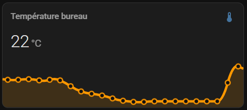

Bah elles sont là les valeur (cf ma capture en 2024.11.3)

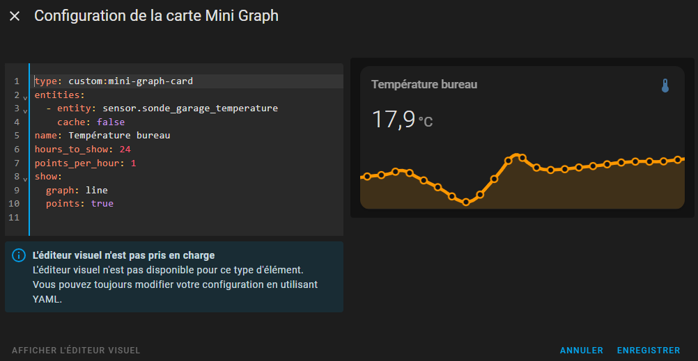

Et de mon coté,les graphs marchent en 2024.12.3
en 2024.11 … toute la différence est là !
Donc c’est pas les graphs qui ne marchent pas en 2024.12 mais les valeurs
mini-graph-card:
aucun soucis de mon coté aussi en 2024.12.3.

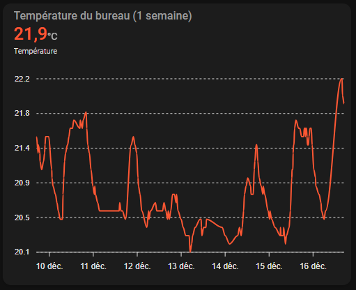

Juste comme ça le rendu dans un Apex sur 1 semaine en 2024.11.X
type: custom:apexcharts-card
graph_span: 1week
header:
  show: true
  title: Température du bureau (1 semaine)
  show_states: true
  colorize_states: true
series:
    type: line
    curve: smooth
    color: "#FF5733"
    stroke_width: 2
yaxis:
  - id: temperature
    show: true
apex-chart idem aucun soucis en 2024.12.3.

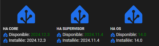

Ok, je vais save et repasser en 2024.12

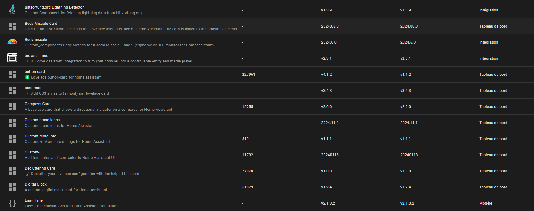

Je m’arrête là dessus, est-ce que ça ne pourrait pas être une integration HACS par exemple qui empêcherait l’affichage des graph, genre card-mod ou d’autres ? J’ai passé du temps pour bien contrôler que les données n’avait pas disparu et qu’elle finissait bien dans les tables d’historique. Enfin, j’essaie de trouver qqch mais c’est un peu du haut level là :wink:
C’est un peu ça ce que je voulais dire, peu importe à quelle intégration sont liés les capteurs, pour moi c’est plus tard que ça pars en vrille, au moment du rendu peut-être étant donné que les données sont là
Pas de card-mod en jeu dans ton exemple, donc ça règle la question
Non pas card_mod, je l’utilise et aucun soucis.
Je connais pas assez mais sur un dashboard on a beaucoup de choses qui se charge dans les ressources, ça ne pourrait pas créer des problèmes ?
Je n’ai aucune erreur quand je vais voir dans la console de mon navigateur suite au chargement de mon dashbord de test avec une seule carte
Tout peux générer un bug… il faut se baser sur des éléments concrets pour trouver.
Tu imagines bien qu’autrement c’est beaucoup plus difficile. Si en plus on rajoute fait que tu es le seul à avoir la liste exhaustives de ces éléments, et le code du dashboard, ça grimpe encore d’un niveau
