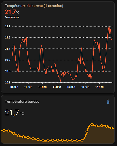

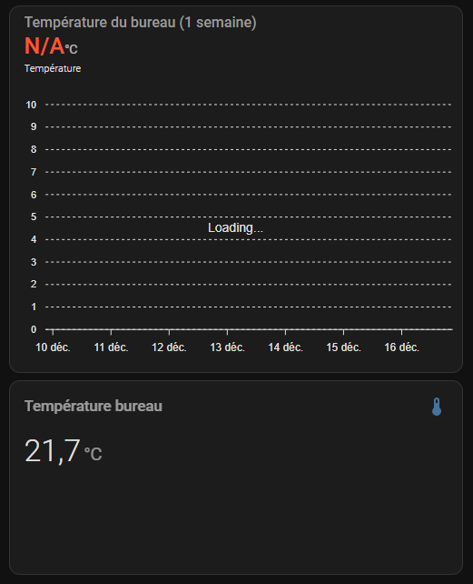

Les graph de la mini-graph-card ne s'affiche plus

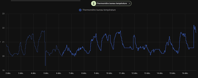

Voilà ce que ça donne en 2024.11.3

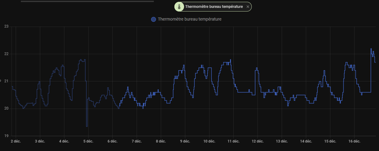

Et là en repassant en 2024.12.3, comme je disais précédemment, les données sont bien là

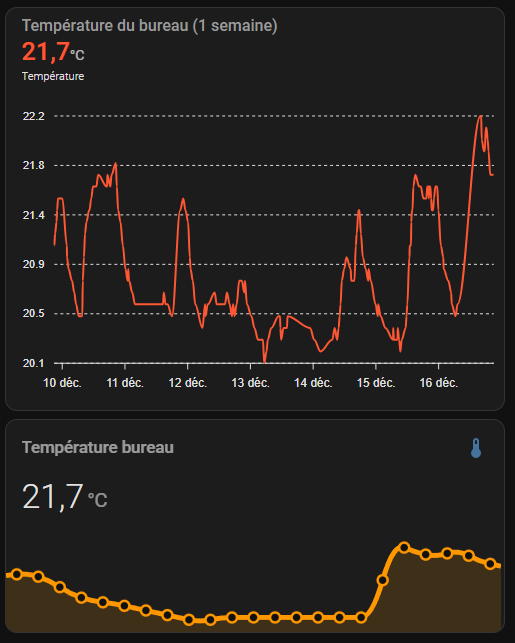

Par contre plus du tout de graph sur mes cartes test

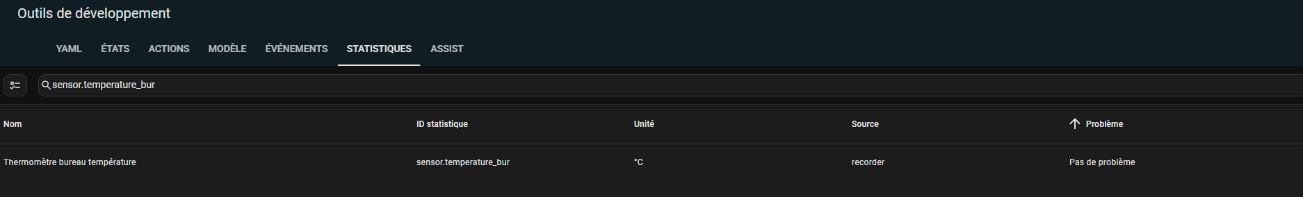

J’ai trouvé ces 2 discussions, est-ce que ça ne ressemblerait pas à mon souci ? (perso il me semble que ça enregistre les datas ?)

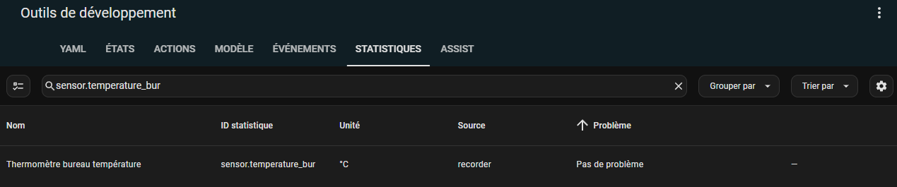

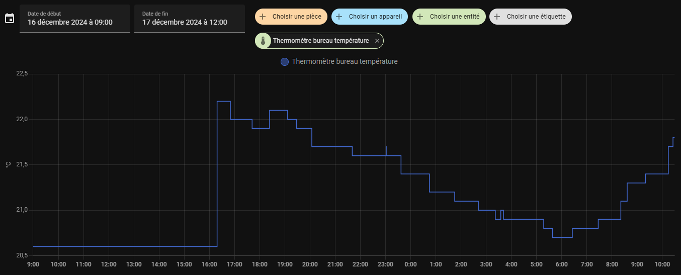

Ok donc maintenant que la nuit est passée, as-tu encore les données ? Et notamment toutes les nouvelles entre la date de restauration hier soir et maintenant.
Oui, j’ai les datas, le recorder fonctionne.
Dans tous les cas, ça devrait s’afficher instant lors de la mise à jour, toutes les datas sont là

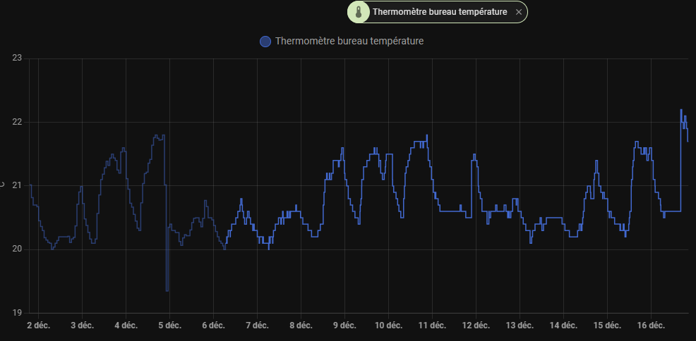

Le graph du core m’affiche bien les données lui

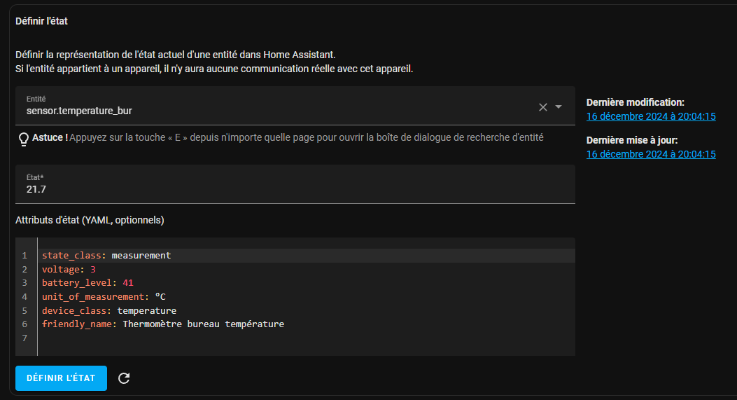

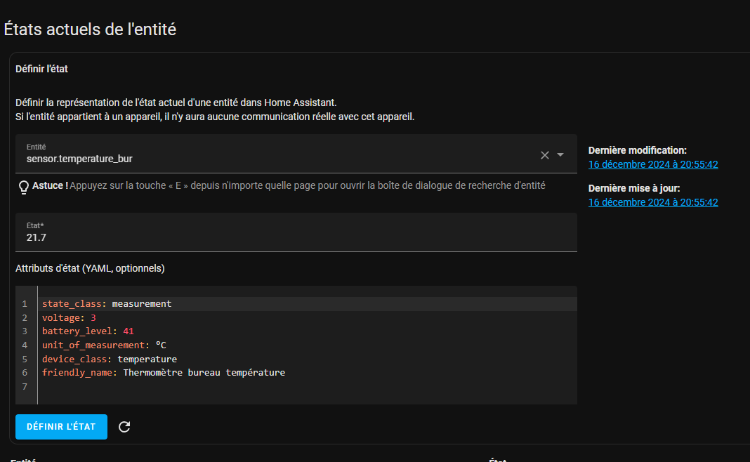

Tu peux partager la temperature du bureau à jour (équivalent de ça) ?
Parfait,

Tu peux le refaire (et partager code et rendu) ? Car dans tes captures il n’y pas vraiment de cartes minigraph minimales qui ne fonctionne pas… et celles qui fonctionnent ne sont pas forcement minimales non plus…

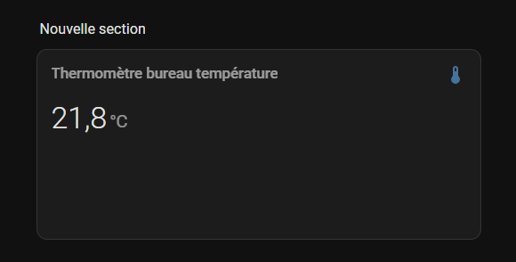

je vais refaire ça mais par contre si, elle est pas toute seule mais la dernière capture, la carte du bas c’est une mini-graph et elle n’affiche pas la courbe
Voilà, tout pareil, pas de courbe
type: custom:mini-graph-card
  - entity: sensor.temperature_bur

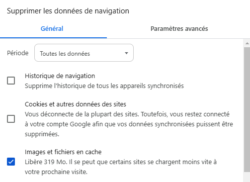

Comme je t’ai dit, j’ai déjà fait toutes ces choses basiques comme vider le cache, tester sur plusieurs navigateurs, virer les cookies, tester sur mon smartphone, enlever les bloqueurs de pub. Désinstaller l’App de mon smartphone et la réinstaller.

C’est quoi les autres maj, vu que ca marcher en 2024.12.3, pourquoi avoir supprimé les cookies :thinking:
le cache suffit.
