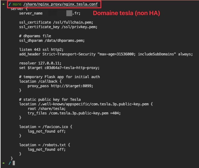

Est-ce que tu pourrais me donner le contenu de ton fichier dans /share/nginx_proxy/nginx_tesla.conf stp ?
car j’ai bien le fichier dispo dans le dossier /share/tesla mais j’ai l’impression que la route n’est pas bonne…

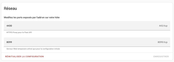

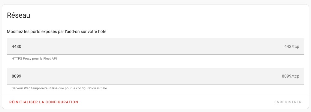

egalement les ports utilisés dans l’addon :
Merci à toi
J’ai exactement la même chose pour le fichier nginx_tesla.conf.
bizare que chrome mette une erreur 404, moi il me mettait soit 502 bad gateway soit rien soit la bonne version "alerte securite etes vous vraiment sur de consulter ce site etc…"Une fois que j’ai eu la bonne version je n’ai touché a rien.
Dans le doute vu que j’y comprends pas grands chose j’ai fait les redirection de port vers ha sur mon routeur sur les 2 port 4430 et 8099 (au prealable j’avais redirigé 80 et 443) je pense pas que tous soient utiles mais j’ose pas supprimer .
