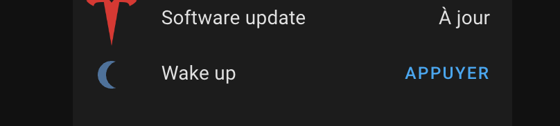

Pouvez-vous me donner la commande pour réveiller la Tesla?
Y a un bouton spécial (une entité dédiée).

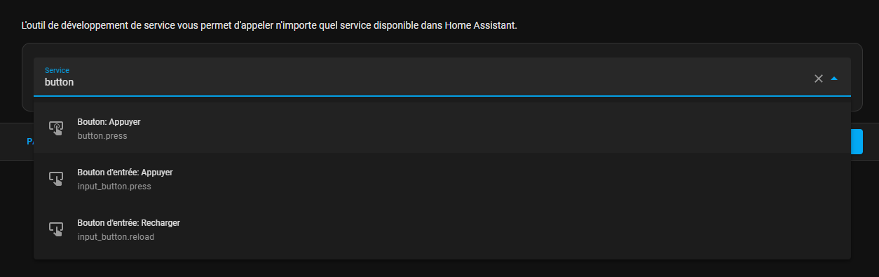

A titre d’exemple, c’est bien comme cela qu’il faut utiliser l’entité pour la réveiller?
      - service: button.turn_on
          entity_id: button.tesly_wake_up

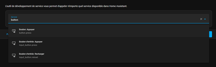

Le plus simple pour trouver les services disponibles pour chaque type d’entité est d’aller dans « Outils de developpement>Services » et de commencer à taper le nom du type.
En l’occurrence un « button » n’a pas de turn_on, car un bouton n’a pas d’état… un peu seulement « appuyer » dessus avec le service button.press
