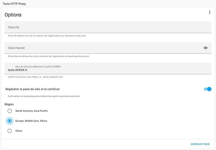

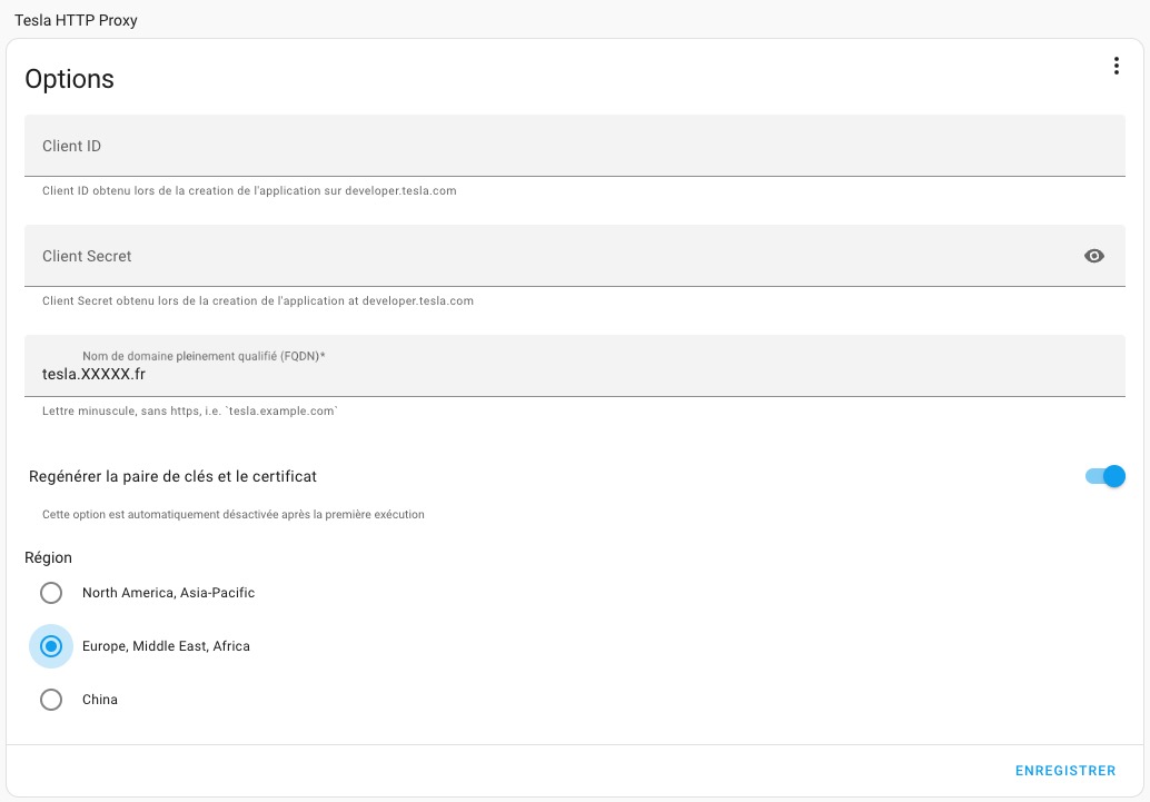

Pour cela, je dois lancer l’addon Tesla HTTP proxy avec juste mon nom de domaine tesla.XXX.fr et la il me créé tous les fichiers.
Pour Http proxy tu met bien europe ?
D’apres la doc, j’ai du mal quand il dit « this addon » de comprendre du quel il parle…
Configure this addon with your domain name, then hit Start. It will initialize and then stop itself after a few seconds. Refresh the page to verify it’s stopped, then restart the Nginx addon so it loads the new config. Ignore the error: Failed to restart add-on .

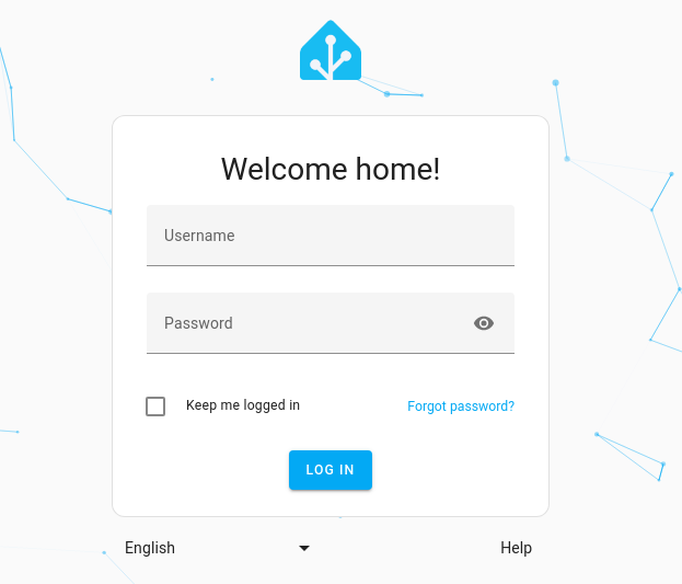

J’ai été confronté au même problème. Si tu arrives sur l’écran d’identification HA via l 'url du domaine Tesla, il y a un soucis avec NGinx.
Le domaine Tesla ne doit pas permettre l’accès à l’UI de HA.
Les confs que tu as posté semblent ok, par contre celle de NGinx est incomplète car il n’y a que la partie customization affichée. Pourrais tu la poster entièrement ? En particulier pour vérifier que le domaine spécifié n’est pas celui dédié pour le proxy :
