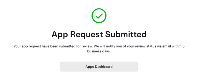

C’est passé !
Faut changer de nom d’application (Tesla-endpoint) si on a merdé une fois (je pense que c’est ça) :
Hop, j’annote la procédure.
