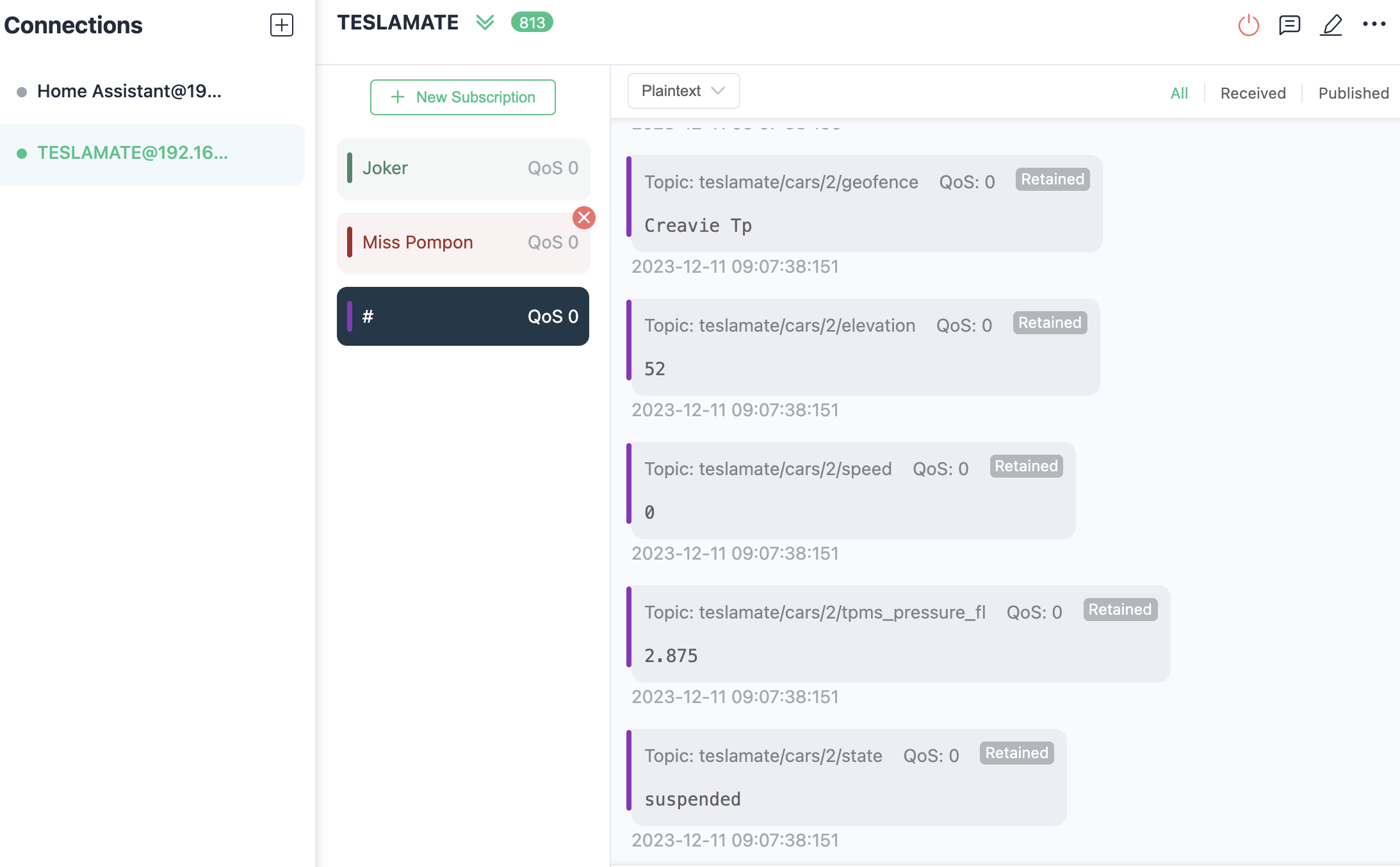

Bonjour à tous
je suis un petit nouveau sur HA (ancien Jeedomien)
j’ai installer pas mal de modules et intégration sans trop de soucis.
(je commence a kiffé HA :smiley:)
Mais aujourd’hui je bloque avec ma liaison entre Mon Teslamate et HA (avec MQTT)
j’ai bien suivi et testé les différents tuto glané a droite et a gauche…
mais je n’arrive pas a récupère les infos via MQTT pour la voiture…
j’ai « Indisponible » en face de chaque capteur :melting_face:
et rien dans mon journal :thinking:
Alors niveau info :
j’ai mis :
  • HAOS sur un RPI 4 - 4Go
  • Teslamate est sur un docker VM sur ma Freebox Delta (depuis 1 an)
  • j’ai (je pense) bien configuré sur le docker-compose.yml du Teslamate avec les infos :
MQTT_HOST= **qui pointe sur l'IP de mon HA**
MQTT_PORT= **le port standard 1883**
MQTT_USERNAME= **l'user créer sur HA pour le Broker MQTT**
MQTT_PASSWORD= **le password créer sur HA pour le Broker MQTT**
Donc si une âme charitable pouvait m’aider pour réussir a faire parlé Teslamate et HA
cela serai vraiment sympa :sweat_smile:
Edit : J’ai trouver c’était lier a la version de Teslamate qui était une version « dev » de la 1.28
j’ai changer du coup l’image du dock avec la teslamate/teslamate:latest et du coup ca marche ! :boom:

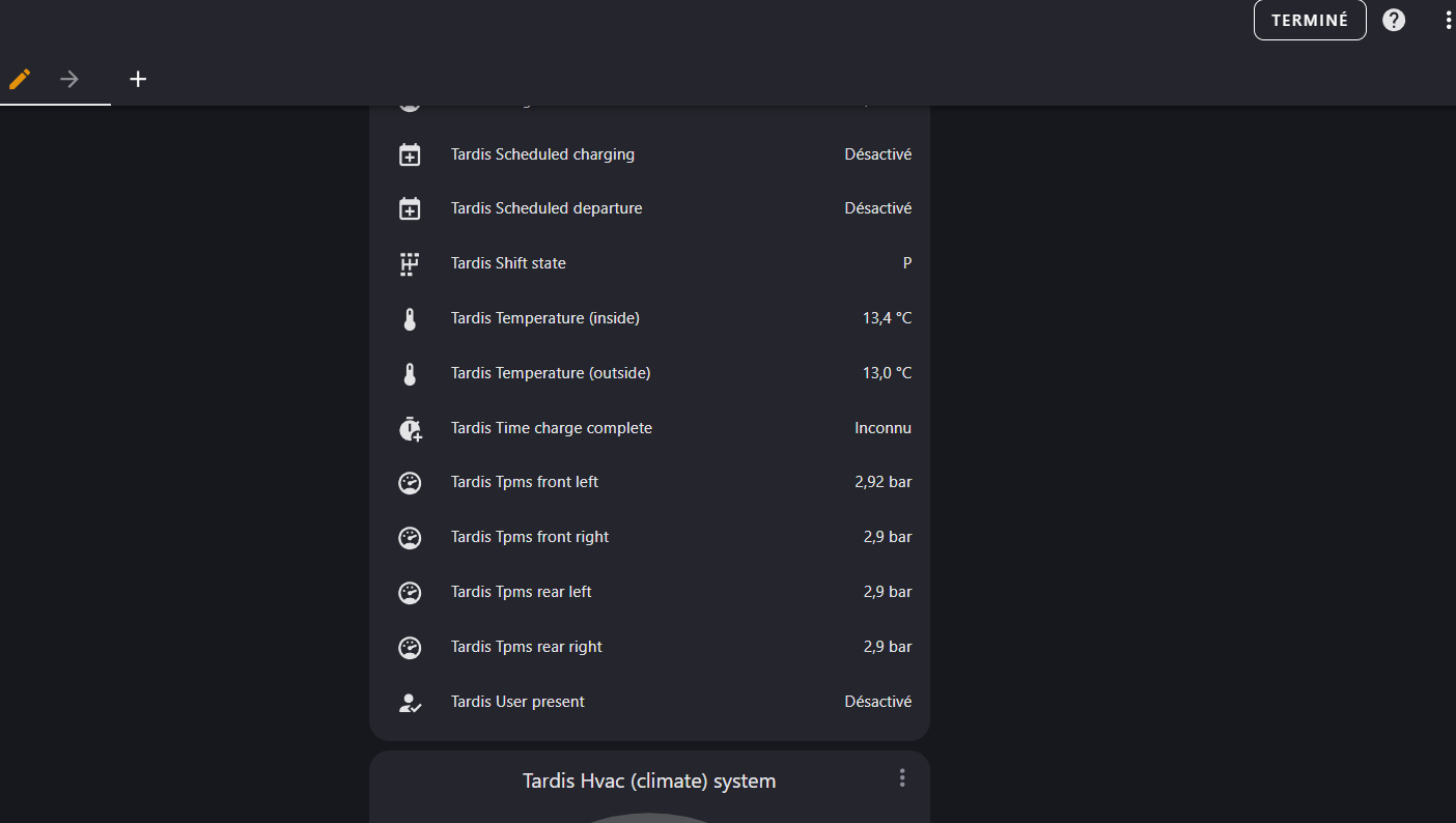

bravo et merci pour ta carte dont je me suis fortement inspiré (tout en fait :wink:). Juste une question: comment fais tu pour obtenir la pression des pneus en bars et non en PSI ??

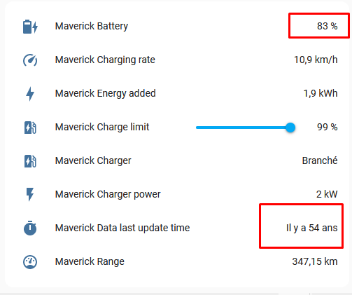

me concernant, la remontée des infos n’est pas top. batterie à 99% affichée à 83, dernière mise à jours il y a 54 ans…
d’avance merci
Concernant la mise à jour, ces derniers temps depuis les changements d’auth sur les API les mises
à jour d’infos c’est moyen
54 ans ça correspond au début tu temps unix… dont ton entitté n’a jamais eu de valeur on dirait…

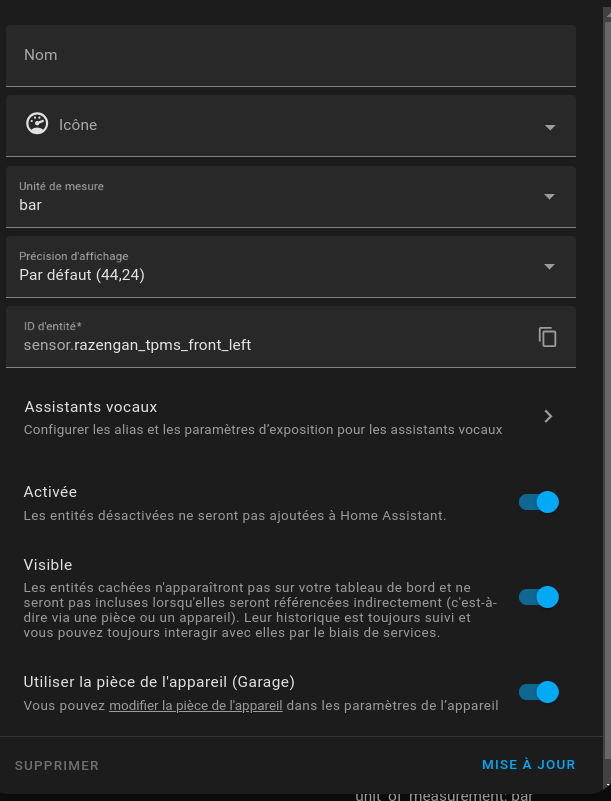

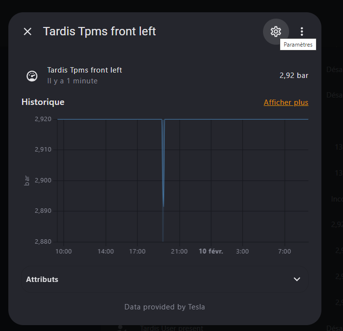

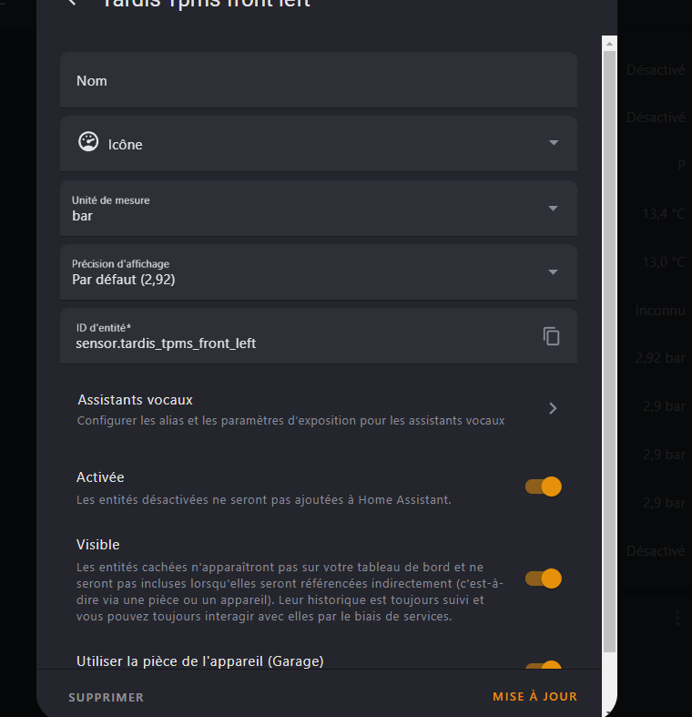

Ou ta question sur la pression tu peux aller dans les options des entitiés de chaque capteur de pression et en suite cliquer sur la roue crantée en haut à droite, là tu as un sélecteur pour l’unité de pression et ça fait la conversion.
Pour les pressions, en mode édition
clique sur une des pressions
clique sur le paramètre (roue dentée)
et change l’unité de mesure de psi vers bar :slight_smile:
Pour les « 54 ans », c’est que la tesla n’est pas réveillée, je pense (le flux n’est plus bidirectionnel, impossible de pinger la tesla pour la réveiller, on attends une correction)
