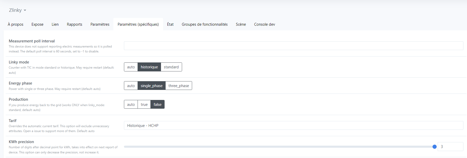

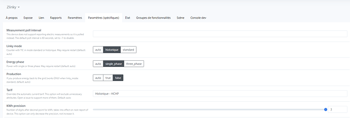

Faut configurer ces options suivant ton abonnement , pour que le Zlinky fonctionne comme il faut.
Ma configue, en abo HP/HC, mode Historique, single phase. kWh précision sur 3
