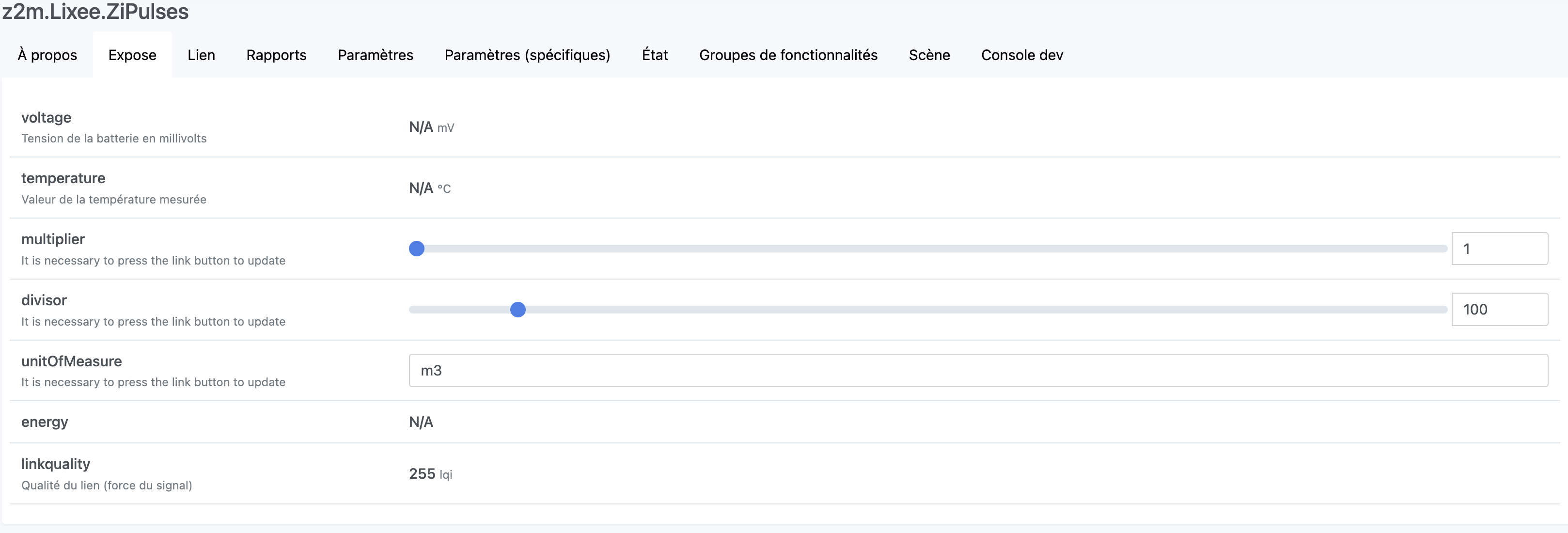

Je viens de m’équiper d’un ZiPulses (j’ai avec également pris un câble pour le connecter au compteur).
Intégration dans Z2M 1.30.4-1.
La configuration est selon moi correcte
Cependant hier soir l’énergie remontée a été 3 (m3) juste pour réchauffer un plat à la gazinière. Je me suis donc dit que le facteur de division n’avait pas été pris en compte.
J’ai donc reconnecté / reparamétré l’ensemble puis cliquer sur le bouton configurer (comme indiqué sur la doc) et encore une fois tout me semble bon (configuration confirmée par pop up vert et valeurs (unités / multiplicateur et diviseur OK).
Cependant je n’ai aucune valeur qui remonte depuis la manipulation d’hier soir (température, voltage, etc) mais je ne l’ai pas encore reconnecté au compteur… Est-ce normal?
Dois-je reconnecter au compteur afin qu’une impulsion déclenche une remontée d’info? (j’étais persuadé qu’il déclenchait une synchro des valeurs toutes les 2 heures). D’avance merci.

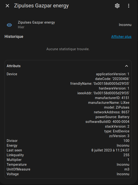

J’ai acheté et installé un Zipulses à la maison depuis environ une semaine sur mon Gazpar. Mon souci, c’est que si j’arrive bien à appairer le module à mon réseau Zigbee, il ne remonte plus aucune information à HA via Zigbee2MQTT ensuite, et ce, même après plusieurs jours (je suis à plus de deux jours depuis ma dernière intervention là). Appuyer sur le bouton fait bien allumer la lumière bleue, mais n’envoie pas d’update pour autant. Si j’enlève et remet la pile, j’ai bien une update, mais rien de plus : le module ne communiquera plus, et aucune valeur n’est de toute façon initialisée (tout reste à « null », que ça soit energy, battery, temperature…)
Que faire ? Une idée pour me dépanner ?
J’ai écrit au support, mais pour le moment, à part me dire que le module est peut être trop loin (alors qu’il arrive à s’apparier de là où il est, et à envoyer un ping quand je remet la pile), rien de concret… sachant que j’avais testé auparavant de laisser le Zipulses pendant 8h à 2m dans la même pièce que mon dongle Conbee II, sans résultat.

Si c’était un problème de Gazpar ou de portée, le premier jour, non connecté au compteur et à 2m de ma conbee II, j’aurais du avoir au moins une temperature de remontée au bout de 8h non ? Là, je n’ai même pas de ping/keepalive (je ne sais pas comment ça s’appelle) en provenance du module sur plusieurs jours…
Le LQA actuellement remonté est de 255, mais apparemment selon le service client, sur conbee II ça a pas l’air d’être fiable… J’ai beaucoup de mes modules avec cette valeur, proches ou plus loin du dongle.
Voici ce que j’ai actuellement :
Merci pour ton aide
