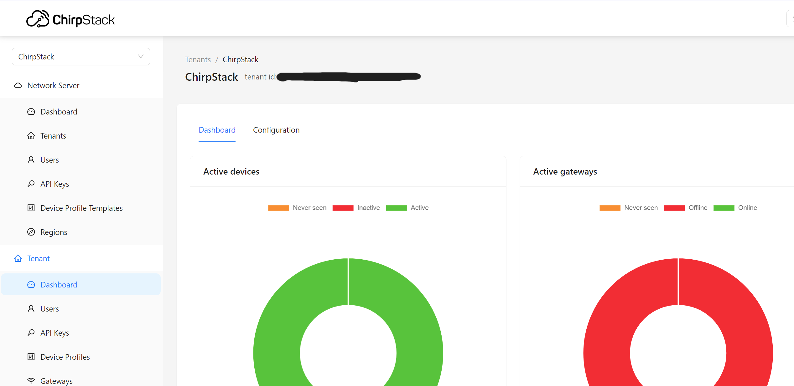

MQTT forwarder n’est pas actif par défaut sur ce modèle de GW. Je l’ai installé mais effectivement il y a conflit de port et si le MQTT fonctionne, la passerelle devient down. :sleepy:
" Note: If the LPS8v2 built-in server is running, it will cause a port conflict"
Du coup si je stoppe manuellement le MQTT, la GW reprend le dessus…

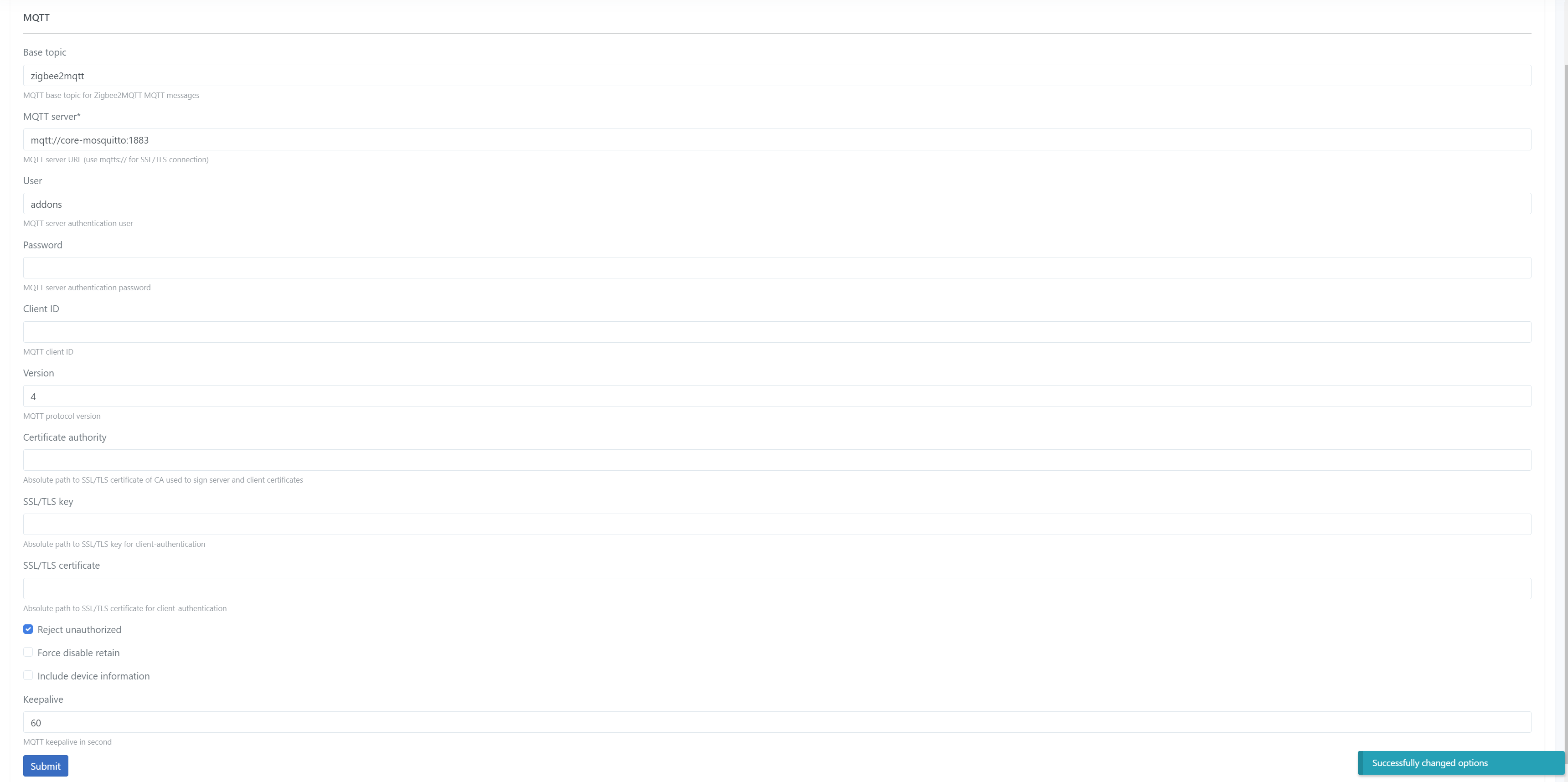

Bon, bein non, j’ai beau essayer, y’a toujours quelque chose qui dialogue sur le 1883 et me met ma gateway down.

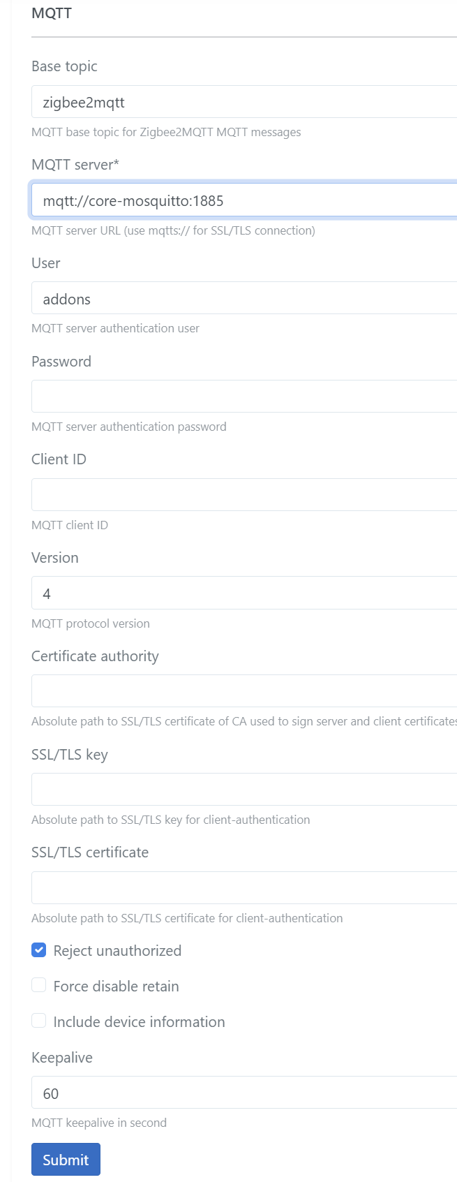

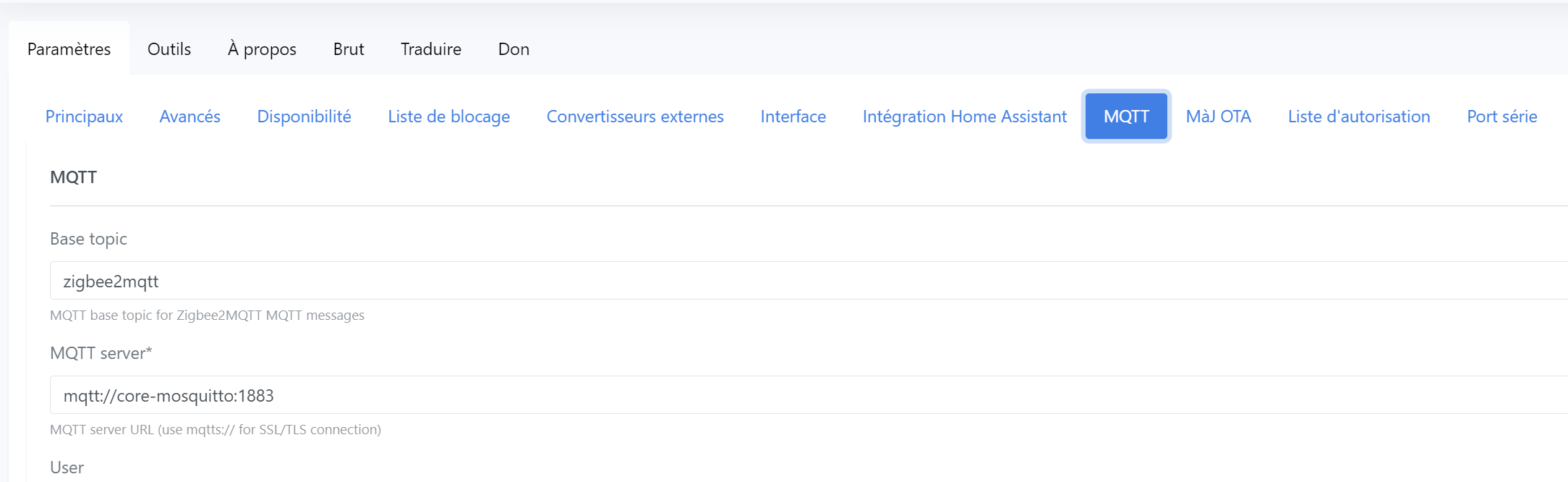

Il reste Zigbee2MQTT que je ne peux changer, à moins que je m’y prenne mal, il refuse systématiquement de
Si je mets par exemple 1885
Dès que je valide par Submit, il me dit OK mais repasse sur 1883

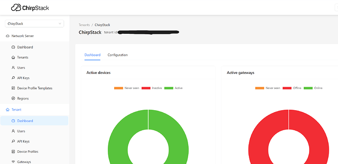

A partir du moment où je mets en route le MQTT Forwarder sur ma GW, (qui n’est pas installé par défaut sur mon modèle) quelque soit le port ou l’adresse, cela à pour effet de passer ma GW en « Offline » depuis l’interface de Chirpstack. Si je stoppe manuellement MQTT forwarder, la GW repasse en « Online »
Ce qui fait que cela m’inquiétait et je partais du principe que la GW n’enverrai pas d’info.
Mais en fait si, cela fonctionne très bien en fait, je n’ai juste pas à m’occuper de ce détail, j’ai bien les infos qui arrivent sur HA par le MQTT et au format Json…

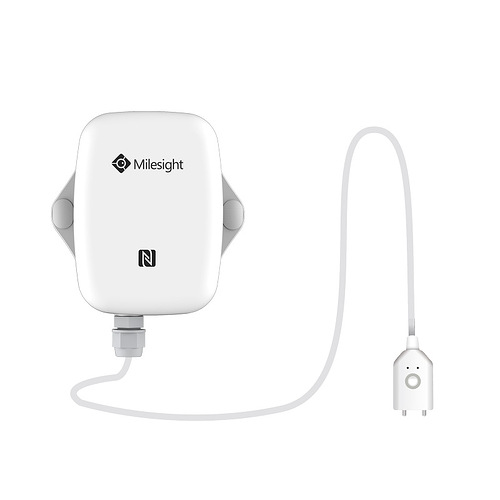

J’ai essayé par TTN il ne me lie pas mon capteur, je ne sais pas pourquoi. J’ai bien ma GW, mais dans les appareils, pourtant le Milesight EM300-SLD est bien connu chez eux, mais j’ai pas de retour. :expressionless: je m’arrache les cheveux quoi.
