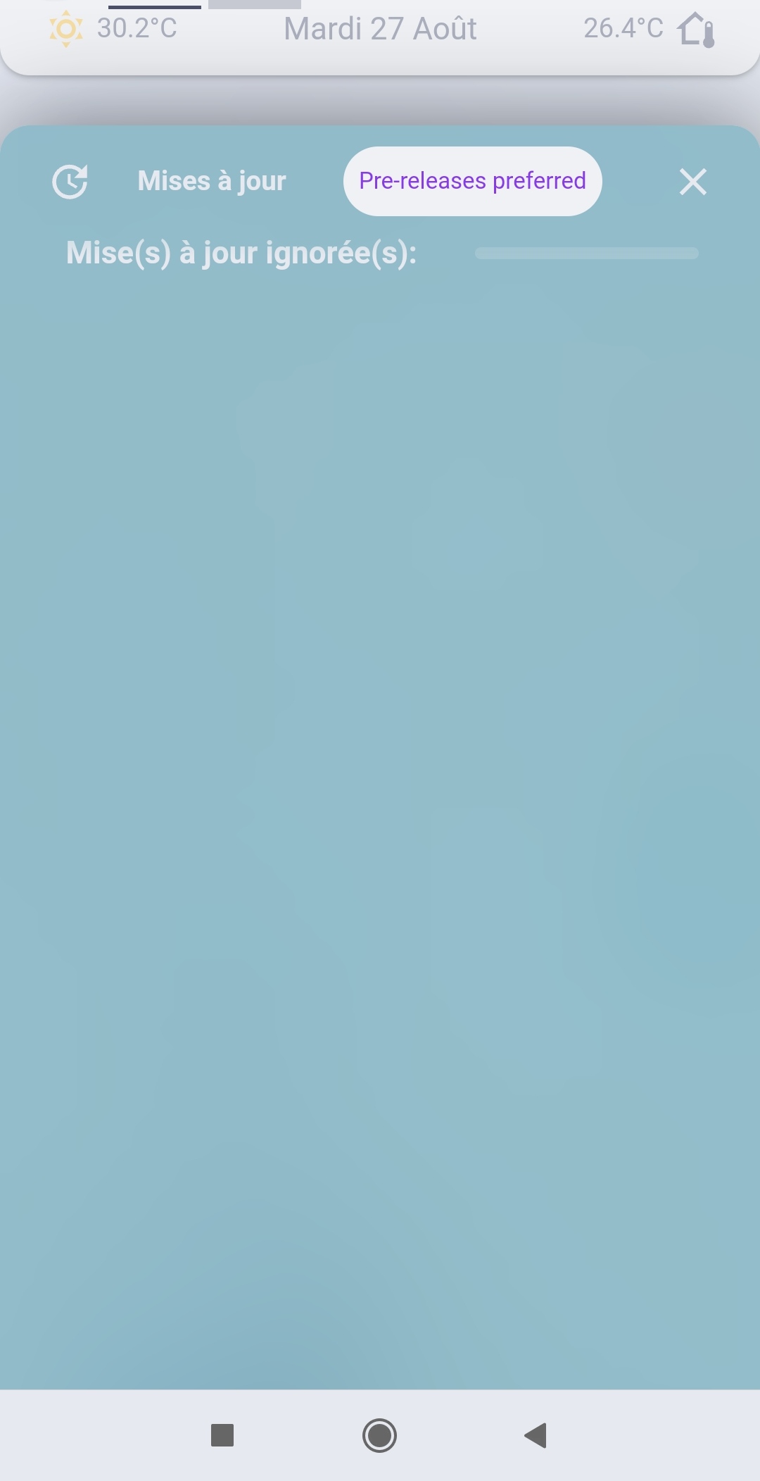

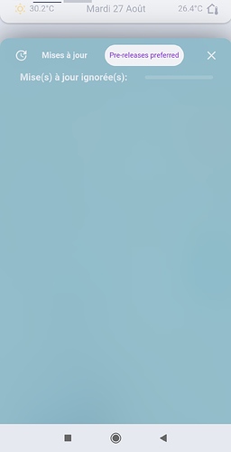

Je suis déjà aller voir la doc, mais je ne saisi pas vraiment ce qui doit s’afficher en popup avec tes cartes…
Je ne vois pas où cliquer pour avoir une popup…
Ou sinon, j’ai raté quelque chose…
Ah ok, j’avais pas compris.
En fait c’est un Pop-up en soit. Le screenshot que tu as vu c’est mon Pop-up bubble-card, qui comporte deux conditional-Card qui elles même comportent un separator Bubble et un tableau avec les MAJ.
Tu veux dire que quand ton dashboard se charge, ça va afficher ou non les deux cartes des mises à jour ?
Et qu’il n’y a pas de clic à faire pour faire afficher une popup ?

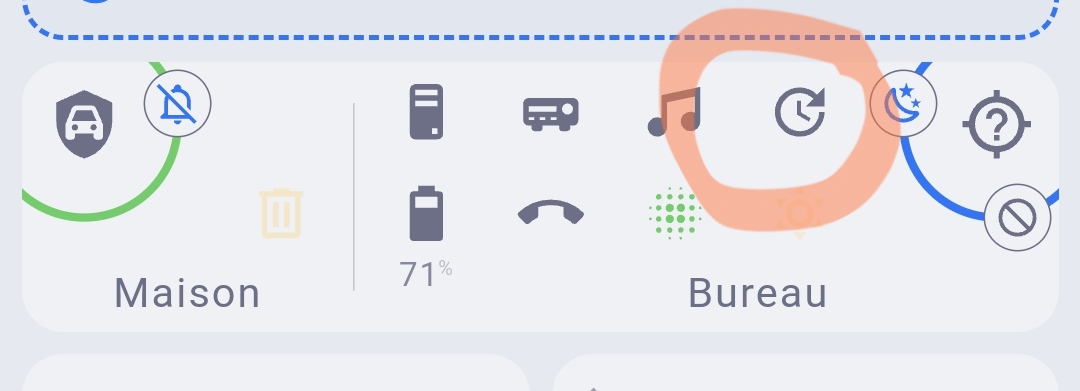

Mon dashboard affiche cette carte :
Et en cliquant sur l’icône entourée (qui n’apparaît que si des mises à jour sont à faire) ça m’ouvre le popup suivant (bon là il est vide parce que tout est à jour) :
Haaa !!!
Mais voilà ce dont j’ai besoin ^^
Une icone sur mon dashboard qui me dise qu’il y a une ou plusieurs mises-à-jours à faire, et quand je clique dessus, ça ouvre les cartes dont tu as mis le code précédemment :wink:
Pourrais-tu partager le code permettant de faire celà s’il te plait ?
https://github.com/Clooos/Bubble-Card
:smiley:
Na j’deconne:
tap_action:
  action: navigate
  navigation_path: "#update"
A mettre dans ta carte qui appelle le popup.
Le hash (#update) doit correspondre avec la carte du Pop-up.

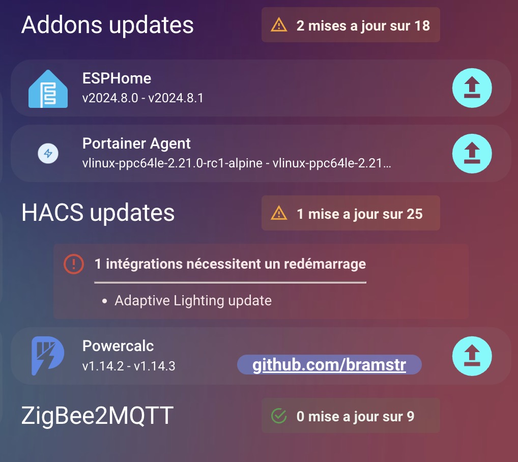

Bon ben ça y est…
Le passage HACS v2.0, c’est fait…
J’ai bien joué avec toutes vos propositions, j’ai découvert de nouvelles cartes et de nouvelles façon de faire… Vous êtes tous de grand malades, bravo !
Mais après quelques tests, je suis revenu à encore plus simple qu’avant… Vu que toutes les updates sont désormais traitées de la même façon, j’ai cherché à respecter cette nouvelle philosophie et j’ai donc évité de faire plusieurs cartes différentes…
Donc j’ai laissé tous les updates ensemble et j’ai revu cette partie du dashboard comme ça:

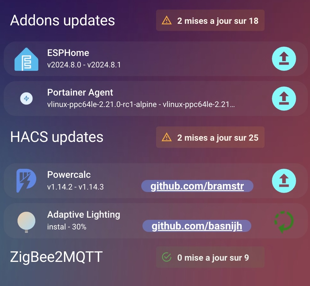

  • Toujours ma carte de synthèse sur le dashboard principal qui affiche les maj si il y en a avec l’icone et le badge:
    tout est à jour :
    des updates sont dispo:
    Sauf que c’est désormais animé par un petit template sensor qui compte les updates à ‹ on ›.
  • Puis si on clique pour ouvrir la sous vue système, il y a désormais dedans une carte avec une vue de synthèse qui affiche le nb de mises à jour et, avec auto entities, l’ensemble des mises à jour à faire (tout en vrac du coup, je n’ai fait aucun tri entre HA, HACS, modules complémentaires etc…):

le code de la carte:
Bien sur il faut avoir vertical-stack-in-card, mushroom et auto-entities
type: custom:vertical-stack-in-card
    primary: Software et modules
    secondary: |2-
        {% if is_state(entity, '0') %}
          Tout est à jour
        {% elif is_state(entity, '1') %}
          1 mise à jour
          {{ states(entity)}} mises à jour
    icon: mdi:home-assistant
    entity: sensor.available_updates
    icon_color: |2-
          light-blue
          orange
  - type: custom:auto-entities
    card:
    card_param: cards
    filter:
      include:
        - entity_id: update.*
          state: 'on'
          options:
            primary: '{{ state_attr(entity,''friendly_name'')}}'
            secondary: >-
              instalé: {{ state_attr(entity,'installed_version')}} | dernier: {{
              state_attr(entity,'latest_version')}}
            icon: |-
              {% if is_state(entity, 'on') %}
                mdi:upload-box
                mdi:thumb-up
            icon_color: |-
                orange
                green
            layout: horizontal
            tap_action:
              action: more-info
            hold_action:
              action: more-info
            double_tap_action:
              action: more-info
      exclude: null
    sort:
      method: state
      reverse: true
  • Et lorsqu’on clique sur une des cartes des soft à mettre à jour, ça ouvre le « more info » de l’entité update:
    Celui ci contient les details, le lien vers le changelog et les boutons ignorer / installer…
    Et lorsqu’on clique sur le contenu des versions, on ouvre une nouvelle page de navigateur.
Au final c’est simple, c’est complet… Ca me semble pragmatique… On verra à l’usage si c’est problématique de traiter de la même façon tous les updates…

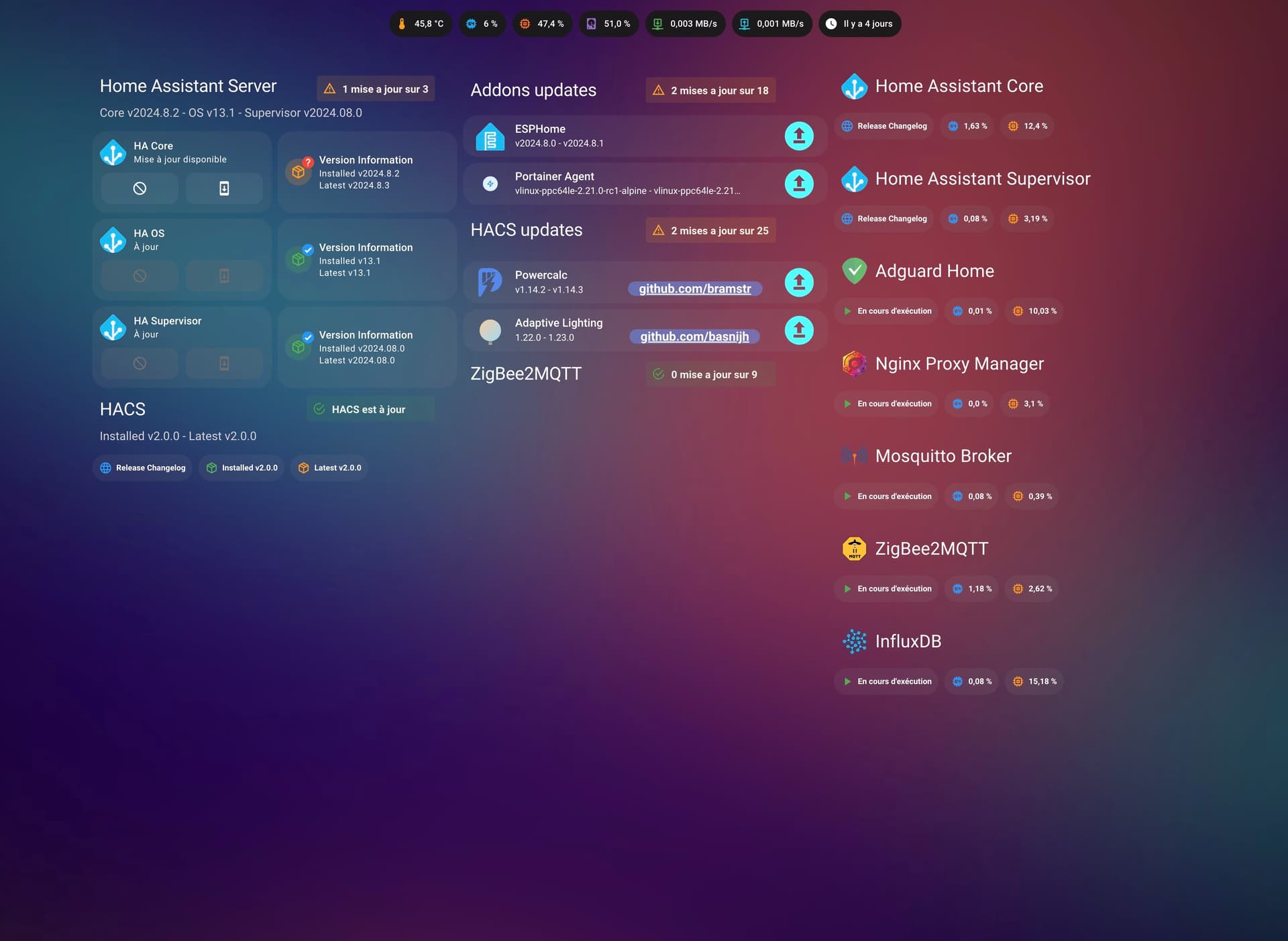

Mais voila mon resultat :smiley:
Pendant une MAJ
et apres la MAJ
Et voici le code

            - grid-template-columns: 1fr 0.69fr 0.05fr
            - grid-template-rows: 0fr 0fr
          card:
            - padding: 5px 0px 5px 10px
            - background: rgba(0,0,0,0)
          custom_fields:
            card1: null
            card2:
              - align-self: top
              - height: 100%
        custom_fields:
          card1:
            card:
              type: custom:mushroom-title-card
              title: HACS
              subtitle: >-
                Installed v{{ state_attr('update.hacs_update',
                'installed_version') }} - Latest v{{
                state_attr('update.hacs_update', 'latest_version') }}
              alignment: start
              card_mod:
                style: |
                  .header {
                    padding: 0px !important;
                  ha-card {
                      margin-right: -15rem;
          card2:
            card:
              type: markdown
              content: >-
                {% set
                need_update=integration_entities('hacs')|select('search','update.hacs_update')|select('is_state','on')|list|count|int(2)
                %} {% if need_update == 0 %} <ha-alert alert-type="success"
                title="HACS est à jour" > {% else %} <ha-alert
                alert-type="error" title="1 mise a jour de HASC est disponible"
                ></ha-alert> {% endif %}
              card_mod:
                style: |
                  :host {
                    --ha-card-margin: 0px;
                    --ha-card-background: #00000000 !important;
                    --ha-card-border-color: #00000000 !important;
                  ha-markdown.no-header {
                    margin: 0px !important;
                  ha-card {
                    margin-top: -1.3rem;
                    margin-bottom: -1.3rem;
                    margin-left: -1rem;
                    font-size: 1rem;
                    --mdc-icon-size: 1.3rem;
      - type: custom:mushroom-chips-card
        chips:
          - type: template
            icon: mdi:web
            icon_color: blue
            content: Release Changelog
            tap_action:
              action: url
              url_path: https://github.com/hacs/integration/releases
          - type: template
            entity: update.hacs_update
            content: >-
            icon_color: green
            icon: mdi:package-variant-closed
            tap_action:
              action: none
          - type: template
            content: Latest v{{ state_attr('update.hacs_update', 'latest_version') }}
            icon_color: orange
            tap_action:
              action: none
        card_mod:
          style:
            mushroom-template-chip:nth-child(2):
                mushroom-chip{
                pointer-events: none;
            mushroom-template-chip:nth-child(3):
                mushroom-chip{
        card:
          type: vertical-stack
        card_param: cards
        filter:
          include:
            - entity_id: update.hacs_update
              state: 'on'
              options:
                type: custom:button-card
                show_name: true
                show_icon: true
                show_state: true
                show_entity_picture: true
                variables:
                  url: |
                      return entity.attributes.release_url
                  sensor: |
                      let name = Object.values(entity)
                     return name[0]
                    return entity.attributes.friendly_name.replace('update','')
                state_display: >
                  if(entity.state== "on" & entity.attributes.in_progress ==
                  false)
                     return  entity.attributes.installed_version +' - ' + entity.attributes.latest_version
                  else if(entity.state== "off")
                   return helpers.localize(entity) +' - '+ entity.attributes.installed_version
                  else
                    return "instal - "+entity.attributes.update_percentage+"%"
                styles:
                  grid:
                    - grid-template-areas: '"i n n cardupload" "i s cardurl cardupload"'
                    - grid-template-columns: 1fr 1fr 1fr 1.5fr;
                    - grid-template-rows: repeat(2, 50%);
                    - gap: 0px 0px;
                  card:
                    - padding: 0px
                    - height: 100%
                    - width: 100%
                  icon:
                    - align-self: center
                    - left: 25%
                    - width: 55%
                  name:
                    - justify-self: start
                    - font-size: 0.9em
                    - font-weight: 450
                    - padding-top: 8px
                  state:
                    - font-size: 0.75em
                    - padding-bottom: 0.7em
                    - padding-right: 8rem
                  custom_fields:
                    cardurl:
                      - justify-self: center
                      - margin-bottom: 0.7em
                      - margin-left: 2rem
                      - margin-right: '-2rem'
                custom_fields:
                  cardurl:
                    card:
                      show_icon: false
                         if (variables.url == null)return ""
                         else
                          {return '<a style="color:white" href="'+[variables.url]+'">'+[variables.url.substr(8,18).toLowerCase()]+'</a>'}
                         endif
                      tap_action:
                        action: url
                        url_path: |
                           return variables.url
                      styles:
                        card:
                          - background: rgba(100,150,255,0.5)
                          - width: 13rem
                          - box-sizing: border-box
                          - padding: 0px
                        name:
                          - font-size: 1.2rem
                          - font-weight: bold
                          - font-style: italic
                  cardupload:
                    card:
                      show_icon: true
                      icon: |
                         if(entity.state == "off")
                         return ""
                         if(entity.attributes.in_progress == false)
                         return 'mdi:upload-circle'
                         else return 'mdi:rotate-right'
                      styles:
                        card:
                          - background: none
                          - border: none
                        icon:
                          - animation: |
                                return ''
                               else return 'rotating 1s linear infinite'
                          - color: |
                               if(entity.state == 'on' & entity.attributes.in_progress != false)
                               return 'green'
                               else return 'rgba(85,252,252, 1)'
                          - left: 18%
                          - width: 40%
                      tap_action:
                        action: perform-action
                        perform_action: update.install
                          entity_id: '[[[return variables.sensor]]]'
          exclude: []
          card_param: cards
Panneau centrale
  - type: custom:button-card
    show_name: false
    show_icon: false
    show_state: false
    card_mod:
      style: |
        ha-card {
    styles:
      grid:
        - grid-template-areas: '"card1 card2 card3"'
        - grid-template-columns: 1fr 0.63fr 0.1fr
        - grid-template-rows: 1fr
      card:
        - margin-top: 1.5rem
      custom_fields:
        card1:
          - width: 90%
        card2:
          - align-self: top
          - height: 100%
    custom_fields:
      card1:
        card:
          title: Addons updates
          alignment: start
          card_mod:
            style: |
              .header {
              .header div {
      card2:
        card:
          type: markdown
          content: >-
            {% set
            rejet=['update.home_assistant_core_update','update.home_assistant_operating_system_update','update.home_assistant_supervisor_update']
            %}  {% set
            maj=integration_entities('hassio')|select('search','update.')|select('is_state','on')|reject('in',rejet)|list|count|int(2)
            %}  {% set
            total=integration_entities('hassio')|select('search','update.')|reject('in',rejet)|list|count|int(2)
            %}  {% if maj == 0 %} <ha-alert alert-type="success" title="{{maj}}
            mise a jour sur {{total}}" > {% elif maj == 1 %} <ha-alert
            alert-type="warning" title="{{maj}} mise a jour sur {{total}}" > {%
            elif maj > 1 %} <ha-alert alert-type="warning" title="{{maj}} mises
            a jour sur {{total}}" ></ha-alert> {% else %} {% endif %}
          card_mod:
            style: |
              :host {
                margin-right: 3em !important;
                margin-left: -3em !important;
              ha-card {
                font-size: 1rem;
    card:
    card_param: cards
    filter:
      include:
        - domain: update
          state: 'on'
          options:
            show_name: true
            show_icon: true
            show_state: true
            variables:
              sensor: |
                 return name[0]
                return entity.attributes.friendly_name.replace('Home Assistant','HA').replace('Update','')
            state_display: |
              [[[ if(entity.state== "on")
               return 'v' + entity.attributes.installed_version +' - v' + entity.attributes.latest_version
               return helpers.localize(entity) +' - v'+ entity.attributes.installed_version
              else
            styles:
              grid:
                - grid-template-areas: '"i n n cardupload" "i s s cardupload"'
                - grid-template-columns: 0.6fr 1fr 1.6fr 1fr;
                - gap: 0px 0px;
              card:
                - padding: 0px
                - height: 100%
                - width: 100%
              icon:
                - left: 25%
                - width: 55%
              name:
                - font-size: 0.9em
                - font-weight: 450
                - padding-top: 8px
              state:
                - font-size: 0.75em
            custom_fields:
              cardupload:
                card:
                  show_icon: true
                  icon: |
                     return ""
                  styles:
                    card:
                      - background: none
                      - border: none
                    icon:
                      - animation: |
                            return ''
                      - color: |
                           return 'green'
                      - left: 17%
                  tap_action:
      exclude:
        - name: Home*
        - integration: hacs
        - integration: mqtt
      card_param: cards
    show_name: false
    show_icon: false
    show_state: false
    card_mod:
      style: |
        ha-card {
    styles:
      grid:
      card:
      custom_fields:
        card1:
          - width: 90%
        card2:
          - align-self: top
          - height: 100%
    custom_fields:
      card1:
        card:
          title: HACS updates
          alignment: start
          card_mod:
            style: |
              .header {
              .header div {
      card2:
        card:
          type: markdown
          content: >-
            {% set
            maj=integration_entities('hacs')|select('search','update.')|select('is_state','on')|reject('in','update.hacs_update')|list|count|int(2)
            %}  {% set
            total=integration_entities('hacs')|select('search','update.')|reject('in','update.hacs_update')|list|count|int(2)
          card_mod:
            style: |
              :host {
              ha-card {
                font-size: 1rem;
  - type: markdown
    content: >-
      {% set maj = states.update |
      selectattr('attributes.release_summary','defined') |
      selectattr('attributes.release_summary','eq','<ha-alert
      alert-type=\'error\'>Restart of Home Assistant required</ha-alert>')
      |map(attribute='name') |list %}
      {% set maj_count = maj|count|int(2) %}
      {% if maj_count >= 1 %} <ha-alert alert-type="error" title="{{maj_count}}
      intégrations nécessitent un redémarrage">
      <hr>
      <ul>{% for i in maj%}
      <li>{{i}}</li>
      {% endfor%}</ul>
      {% endif %}</ha-alert>
    card_mod:
      style: |
        :host {
          padding: 4rem !important;
          padding-top: 0rem !important;
          padding-bottom: 0rem !important;
    card:
    card_param: cards
    filter:
      include:
        - domain: update
          state: 'on'
          integration: hacs
          options:
            show_name: true
            show_icon: true
            show_state: true
            variables:
              url: |
              sensor: |
                 return name[0]
            state_display: |
              if(entity.state== "on" & entity.attributes.in_progress == false)
              else
            styles:
              grid:
                - gap: 0px 0px;
              card:
                - padding: 0px
                - height: 100%
                - width: 100%
              icon:
                - left: 25%
                - width: 55%
              name:
                - font-size: 0.9em
                - font-weight: 450
                - padding-top: 8px
              state:
                - font-size: 0.75em
              custom_fields:
                cardurl:
                  - margin-left: 2rem
            custom_fields:
              cardurl:
                card:
                  show_icon: false
                     else
                     endif
                  tap_action:
                    action: url
                    url_path: |
                  styles:
                    card:
                      - width: 13rem
                      - padding: 0px
                    name:
                      - font-size: 1.2rem
                      - font-weight: bold
              cardupload:
                card:
                  show_icon: true
                  icon: |
                     return ""
                  styles:
                    card:
                      - background: none
                      - border: none
                    icon:
                      - animation: |
                            return ''
                      - color: |
                           return 'green'
                      - left: 18%
                      - width: 40%
                  tap_action:
      exclude:
      card_param: cards
    sort:
      method: friendly_name
    show_name: false
    show_icon: false
    show_state: false
    card_mod:
      style: |
        ha-card {
    styles:
      grid:
      card:
      custom_fields:
        card1:
          - width: 90%
        card2:
          - align-self: top
          - height: 100%
    custom_fields:
      card1:
        card:
          title: ZigBee2MQTT
          alignment: start
          card_mod:
            style: |
              .header {
              .header div {
      card2:
        card:
          type: markdown
          content: >-
            {% set
            maj=integration_entities('mqtt')|select('search','update.')|select('is_state','on')|list|count|int(2)
            %}  {% set
            total=integration_entities('mqtt')|select('search','update.')|list|count|int(2)
          card_mod:
            style: |
              :host {
              ha-card {
                font-size: 1rem;
    card:
    card_param: cards
    filter:
      include:
        - domain: update
          state: 'on'
          integration: mqtt
          options:
            show_name: true
            show_icon: true
            show_state: true
            variables:
              sensor: |
                 return name[0]
            state_display: >
              [[[ if(entity.state== "on" & entity.attributes.in_progress ==
              false)
              else
            styles:
              grid:
                - gap: 0px 0px;
              card:
                - padding: 0px
                - height: 100%
                - width: 100%
              icon:
                - left: 25%
                - width: 55%
              name:
                - font-size: 0.9em
                - font-weight: 450
                - padding-top: 8px
              state:
                - font-size: 0.75em
            custom_fields:
              cardupload:
                card:
                  show_icon: true
                  icon: |
                     return ""
                  styles:
                    card:
                      - background: none
                      - border: none
                    icon:
                      - animation: |
                            return ''
                      - color: |
                           return 'green'
                      - left: 17%
                  tap_action:
      exclude: []
      card_param: cards
    sort:
Panneau de droite
  - type: vertical-stack
      - type: custom:mushroom-update-card
        entity: update.home_assistant_core_update
        show_buttons_control: false
        icon_type: entity-picture
        layout: horizontal
        secondary_info: none
        name: Home Assistant Core
        card_mod:
          style: |
            ha-card {
                --card-primary-line-height: 2.5rem;
                --card-primary-font-size: 1.7rem;
                --card-primary-font-weight: normal;
                border: none;
                box-shadow: none;
                background: rgba(0,0,0,0);
                margin-top: 1rem;
        chips:
          - type: template
            icon: mdi:web
            icon_color: blue
            tap_action:
              action: url
              url_path: https://www.home-assistant.io/latest-release-notes/
          - type: entity
            entity: sensor.home_assistant_core_cpu_percent
            icon_color: blue
          - type: entity
            entity: sensor.home_assistant_core_memory_percent
            icon_color: orange
        entity: update.home_assistant_supervisor_update
        layout: horizontal
        name: Home Assistant Supervisor
        card_mod:
          style: |
            ha-card {
                border: none;
                box-shadow: none;
                margin-top: 1.2rem;
        chips:
          - type: template
            icon: mdi:web
            icon_color: blue
            tap_action:
              action: url
              url_path: https://github.com/home-assistant/supervisor/releases/latest
          - type: entity
            entity: sensor.home_assistant_supervisor_cpu_percent
            icon_color: blue
          - type: entity
            entity: sensor.home_assistant_supervisor_memory_percent
            icon_color: orange
        entity: update.adguard_home_update
        layout: horizontal
        card_mod:
          style: |
            ha-card {
                border: none;
                box-shadow: none;
                margin-top: 1.2rem;
        chips:
          - type: entity
            entity: binary_sensor.adguard_home_en_cours_d_execution
            icon_color: green
          - type: entity
            entity: sensor.adguard_home_pourcentage_du_processeur
            icon_color: blue
          - type: entity
            entity: sensor.adguard_home_pourcentage_de_memoire
            icon_color: orange
        entity: update.nginx_proxy_manager_update
        layout: horizontal
        name: Nginx Proxy Manager
        card_mod:
          style: |
            ha-card {
                border: none;
                box-shadow: none;
                margin-top: 1.2rem;
        chips:
          - type: entity
            entity: binary_sensor.nginx_proxy_manager_en_cours_d_execution
            icon_color: green
          - type: entity
            entity: sensor.nginx_proxy_manager_pourcentage_du_processeur
            icon_color: blue
          - type: entity
            entity: sensor.nginx_proxy_manager_pourcentage_de_memoire
            icon_color: orange
        entity: update.mosquitto_broker_update
        layout: horizontal
        card_mod:
          style: |
            ha-card {
                border: none;
                box-shadow: none;
                margin-top: 1.2rem;
        chips:
          - type: entity
            entity: binary_sensor.mosquitto_broker_en_cours_d_execution
            icon_color: green
          - type: entity
            entity: sensor.mosquitto_broker_pourcentage_du_processeur
            icon_color: blue
          - type: entity
            entity: sensor.mosquitto_broker_pourcentage_de_memoire
            icon_color: orange
        entity: update.zigbee2mqtt_update
        layout: horizontal
        card_mod:
          style: |
            ha-card {
                border: none;
                box-shadow: none;
                margin-top: 1.2rem;
        chips:
          - type: entity
            entity: binary_sensor.zigbee2mqtt_en_cours_d_execution
            icon_color: green
          - type: entity
            entity: sensor.zigbee2mqtt_pourcentage_du_processeur
            icon_color: blue
          - type: entity
            entity: sensor.zigbee2mqtt_pourcentage_de_memoire
            icon_color: orange
        entity: update.influxdb_update
        layout: horizontal
        card_mod:
          style: |
            ha-card {
                border: none;
                box-shadow: none;
                margin-top: 1.2rem;
        chips:
          - type: entity
            entity: binary_sensor.influxdb_en_cours_d_execution
            icon_color: green
          - type: entity
            entity: sensor.influxdb_pourcentage_du_processeur
            icon_color: blue
          - type: entity
            entity: sensor.influxdb_pourcentage_de_memoire
            icon_color: orange
C’est très propre. Serait-il possible de partager le code du sensor.available_updates ?
