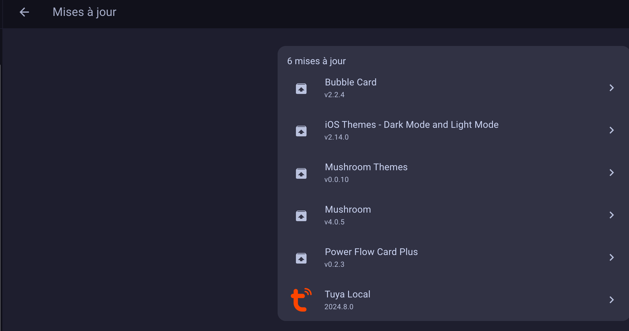

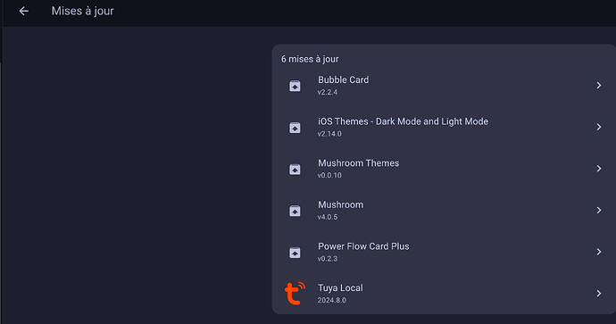

Ben il y est… certes c’est une capture d’écran, mais tout de même…
En plus en cherchant bien j’ai emprunté ce code plus haut dans le fil…

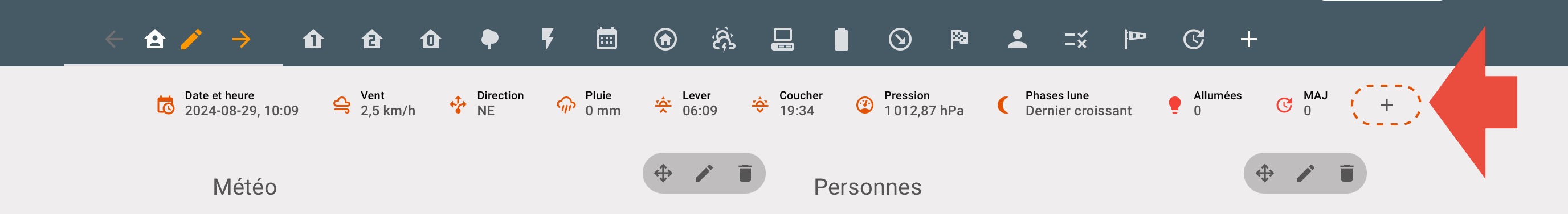

Quel est le code pour n’afficher l’icone de MAJ que quand il y en a ?

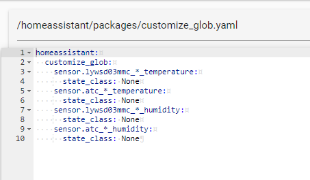

Est-ce qu’il y a moyen de déplacer ces éléments de configuration dans un yaml séparé ?
Oui, j’ai fais comme ca chez moi.
dans le configuration.yaml:
homeassistant:
packages: !include_dir_named packages
le customize.yaml dans /config/packages/customize.yaml.
Dans le customize.yaml:
homeassistant:
customize:
binary_sensor.0x00158d0007d49ec1_occupancy:
friendly_name: Capteur Litière
templates:
icon_color: >
if (state == 'on') return '#ff0000';
return '#00b300';
binary_sensor.0x54ef4410005a8874_occupancy:
friendly_name: Capteur Escalier
templates:
icon_color: >
return '#00b300';
Pareil si tu veux utiliser customize_glob :
Salut @mrgrlscz
Chez moi c’est une carte swiss army knife, et fais moi confiance, tu ne veux pas voir le code. Le dépôt est à l’abandon depuis plus d’un an, je déconseille de se lancer là dedans, je songe moi-même à basculer les quelques cartes SAK que j’ai sur button-card
Montre nous plutôt le code de la carte dont tu voudrais cacher l’icône
Y’a de grande chances que tu aies besoin de card-mod.

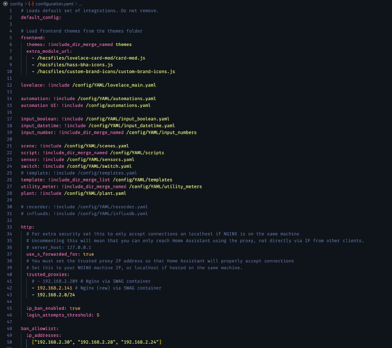

Voilà mon configuration.yaml :

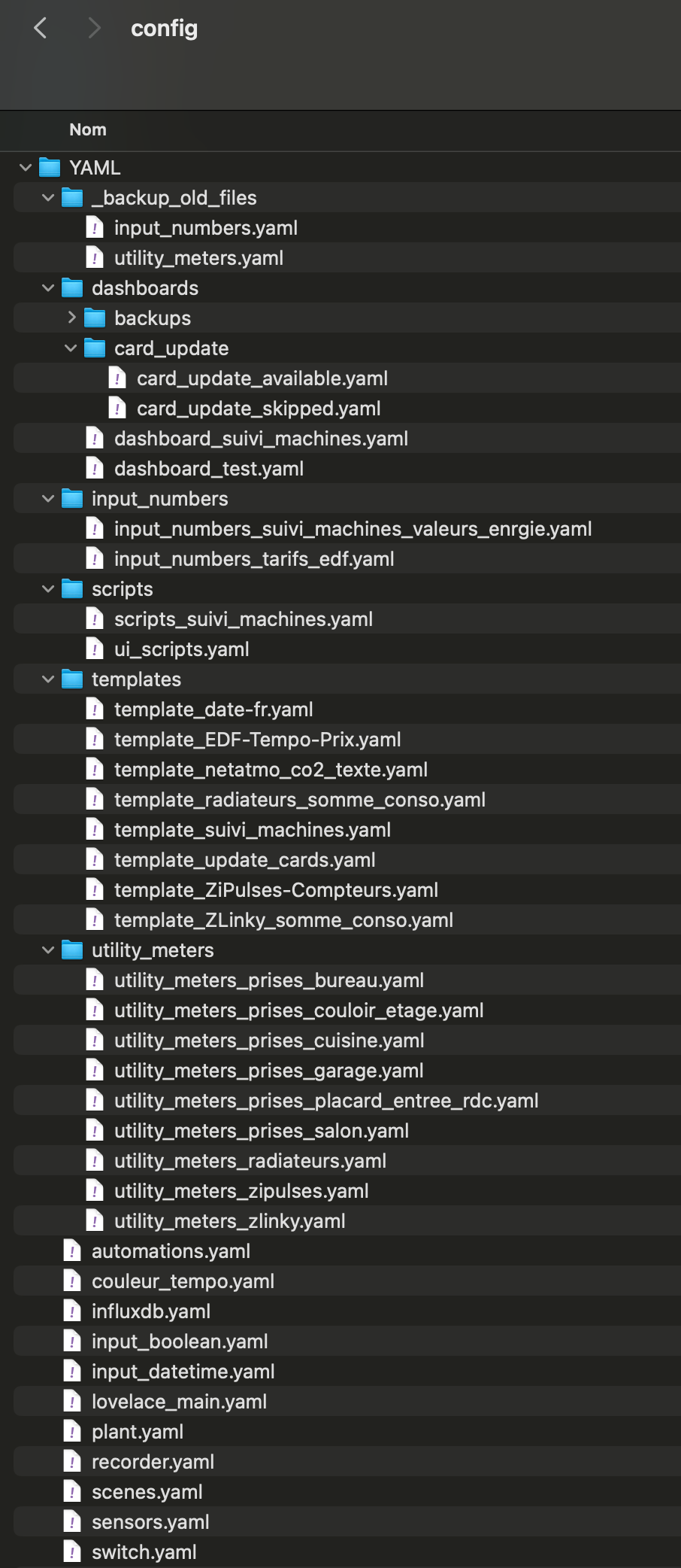

Et tous les dossiers/fichiers de yaml séparés :
J’ajoute simplement ton code, moyennant une modification du chemin d’accès du dossier package ?
``yaml
homeassistant:
packages: !include_dir_named /config/YAML/packages

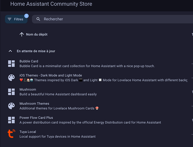

Avec ta solution, il faut choisir un icône/image pour chacune des entités souhaitées, mais comment faire pour mettre une icône par défaut à toutes les entités d’update qui n’en ont pas ?
Dans l’onglet système, j’ai ça :
et dans HACS :
Idéalement, il faudrait une icône générique pour les thèmes, une pour les intégrations, en prenant celles qu’affiche HACS.
Est-ce possible ? Comment ?

Vu ta configuration, il faut que tu fasses comme ça.
Dans le configuration.yaml:
homeassistant:
customize: !include /config/YAML/customize.yaml
dans le customize.yaml:
update.hacs_update:
entity_picture: /local/images/hacs.png

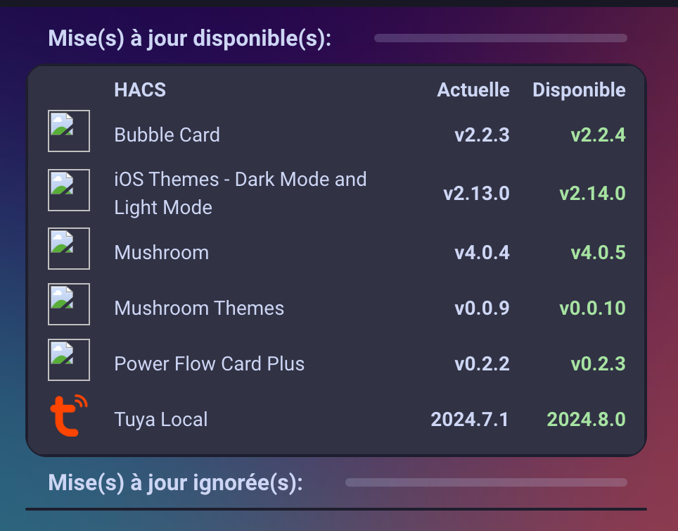

Je n’ai pas de solution, je suis revenu sur une carte markdown. Une mauvaise idée le entity_picture, il y en a trop qui n’ont en pas.
Salut, merci pour le partage. J’ai repris ton code pour l’utiliser dans une carte markdown. [image] [image] type: markdown content: >- <span><ha-icon icon="hacs:hacs"></ha-icon> <b>Hacs Community Store</b> v{{ state_attr('update.hacs_update', 'installed_version') }}[📄](https://github.com/hacs/integration/releases)</span> {% set updates = integration_entities('hacs')| select('search','^update\.')| select('is_state', 'on')| list %} {% if updates | count > 0 %}{{ updates | co…
Miles, si tu remonte les explications et les origines de ce poste tu as tout ce qu’il faut
Ben il y est… certes c’est une capture d’écran, mais tout de même… En plus en cherchant bien j’ai emprunté ce code plus haut dans le fil…

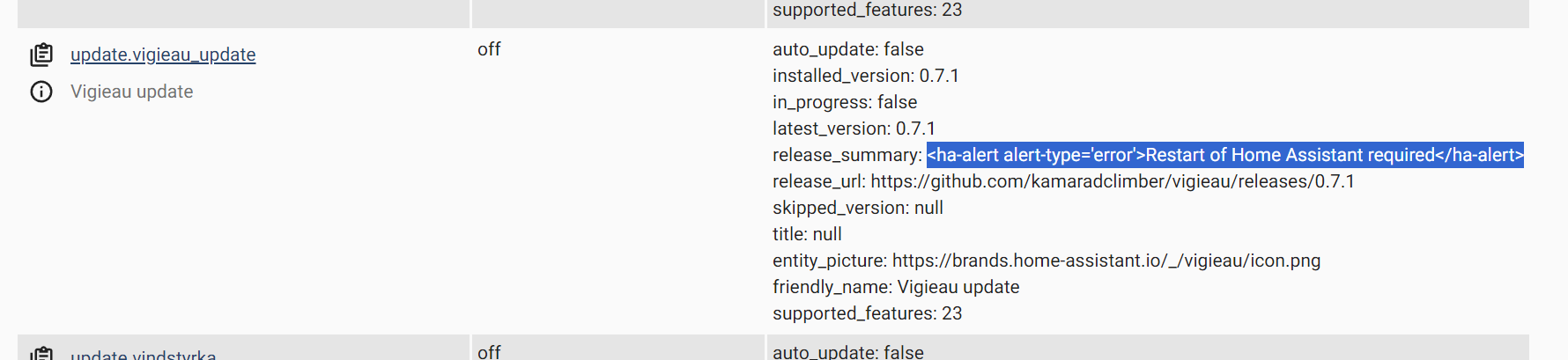

je n’arrive pas à reprendre la partie markdown qui affiche les intégrations nécessitant un redémarrage
J’ai repris le code de ta carte markdown, mais je n’ai rien qui s’affiche…
j’ai du passer à coté d’un truc évident:

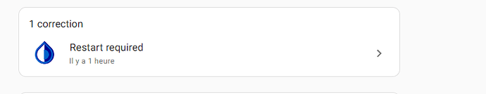

bon j’ai contourné le PB…
création d’un sensor restart_required :
Puis utilisation de ce sensor dans la carte mushroom template décrite au dessus pour animer le badge et la 2 eme ligne:
Salut ! Comme toi je n’arrivais pas a faire fonctionner cette carte Markdown. J’ai du la remplacer comme ça
type: markdown
content: >-
{% set maj = states.update |
selectattr('attributes.release_summary','defined') |
selectattr('attributes.release_summary','eq','<ha-alert
alert-type=\'error\'>Restart of Home Assistant required</ha-alert>')
|map(attribute='name') |list %}
{% set maj_count = maj|count|int(2) %}
{% if maj_count >= 1 %} <ha-alert alert-type="error" title="{{maj_count}}
intégrations nécessitent un redémarrage">
<hr>
<ul>{% for i in maj%}
<li>{{i}}</li>
{% endfor%}</ul>
{% endif %}</ha-alert>
Le changement c’est que j’ai ajouter cette ligne qui selectionne les entitées dont l’attribut est défini
Je ne sais pas pourquoi mais elle était necessaire chez moi ![]()
{% set maj = states.update | selectattr('attributes.release_summary','eq','<ha-alert alert-type=\'error\'>Restart of Home Assistant required</ha-alert>') |map(attribute='name') | list %} {% set maj_count = maj | count | int(2) %} {% if maj_count >= 1 %} <ha-alert alert-type="error" title="{{maj_count}} intégrations nécessitent un redémarrage :"> <hr> <ul >{% for i in maj%} <li> {{i}}</li> {% endfor%}</ul> {% else %} {% endif %}</ha-alert>
la carte markdown est capricieuse je viens de la tester le copié coller, il faut refaire les espaces sur la première variables et ca chez moi ca refonctionne.
