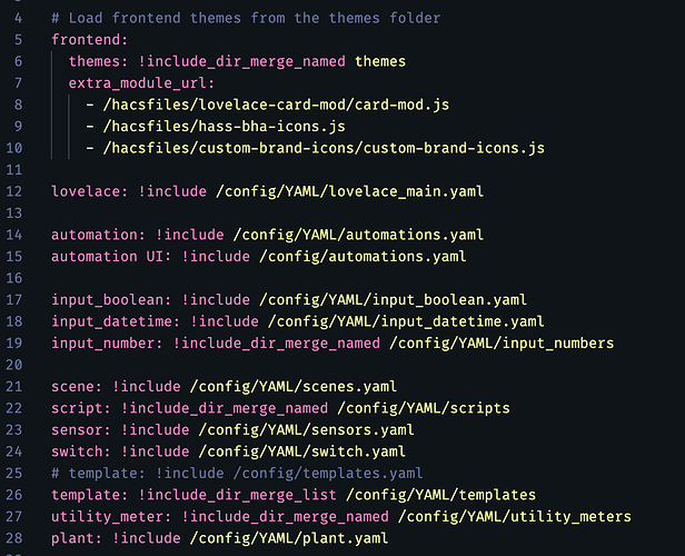

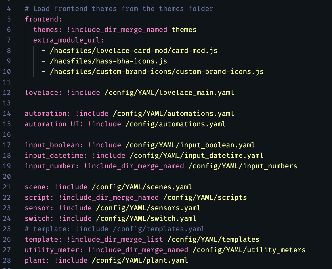

En fait, j’ai éclaté les YAML en différents fichiers/dossiers :
J’ai quelques dashboard en YAML seulement.
Je suppose que le code de « popups » doit aller dans la yaml du dashboard, et que les deux derniers fichiers doivent être à coté.
Mais pour les deux premiers types de sensor… Je met le code où ?
Là j’ai mis ton code « sensor » et « binary_sensor » dans un seul fichier /config/YAML/templates/template_update_cards.yaml, mais j’ai des erreurs :

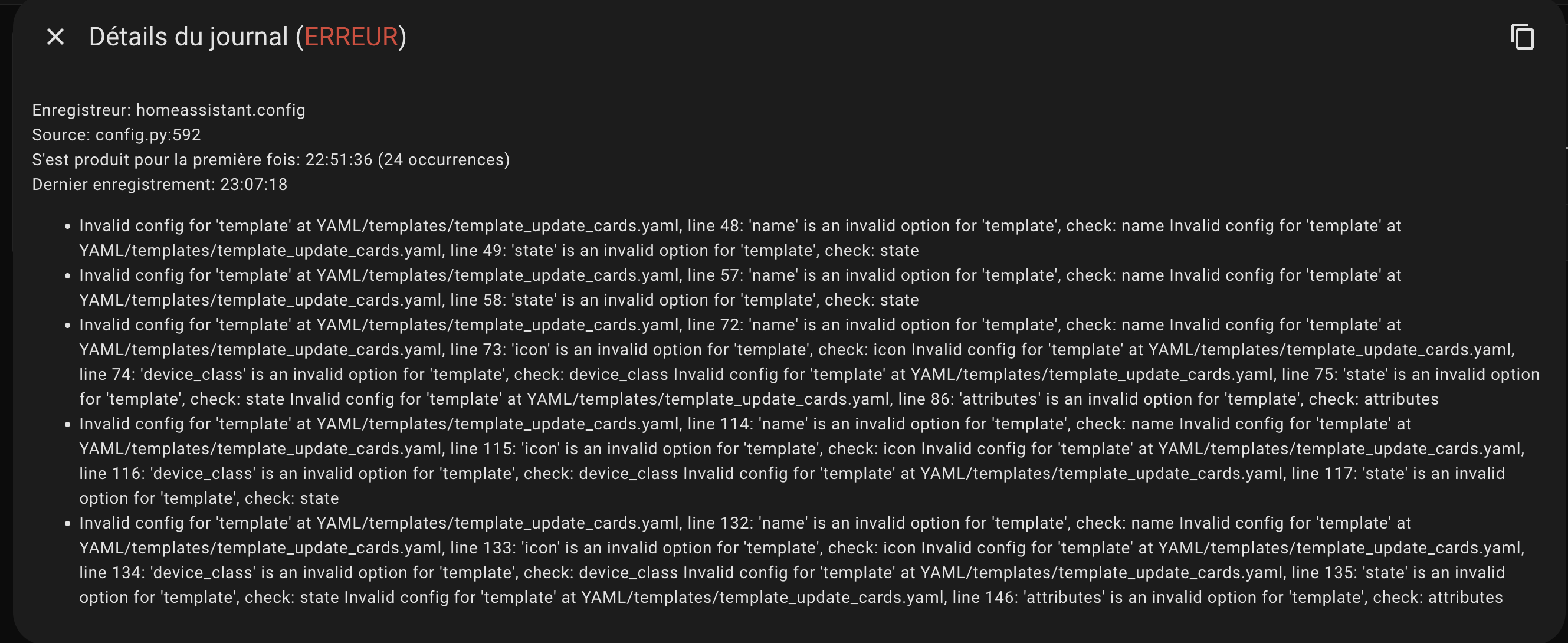

Dans ta configuration je dirais:
Tu dois avoir un ou plusieurs fichiers dans le dossier /config/yaml/templates, peu importe leur noms mais avec extension .yaml,
Dans ces fichiers (tu peux par exemple les nommer template_sensor.yaml et template_binary_sensor.yaml) il faut que ces fichiers comportent:
sensor:
 - name: blablabla
   state: blablabla
 - name:........
binary_sensor:
 - name: blablabla
   state: blabla
 - etc etc......
Salut :wave:t2:
Il me manquait en effet les en-têtes sensor: et binary_sensor: :sweat_smile:
Maintenant que c’est ajouté, plus d’erreurs.

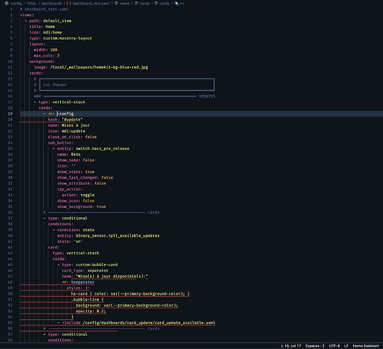

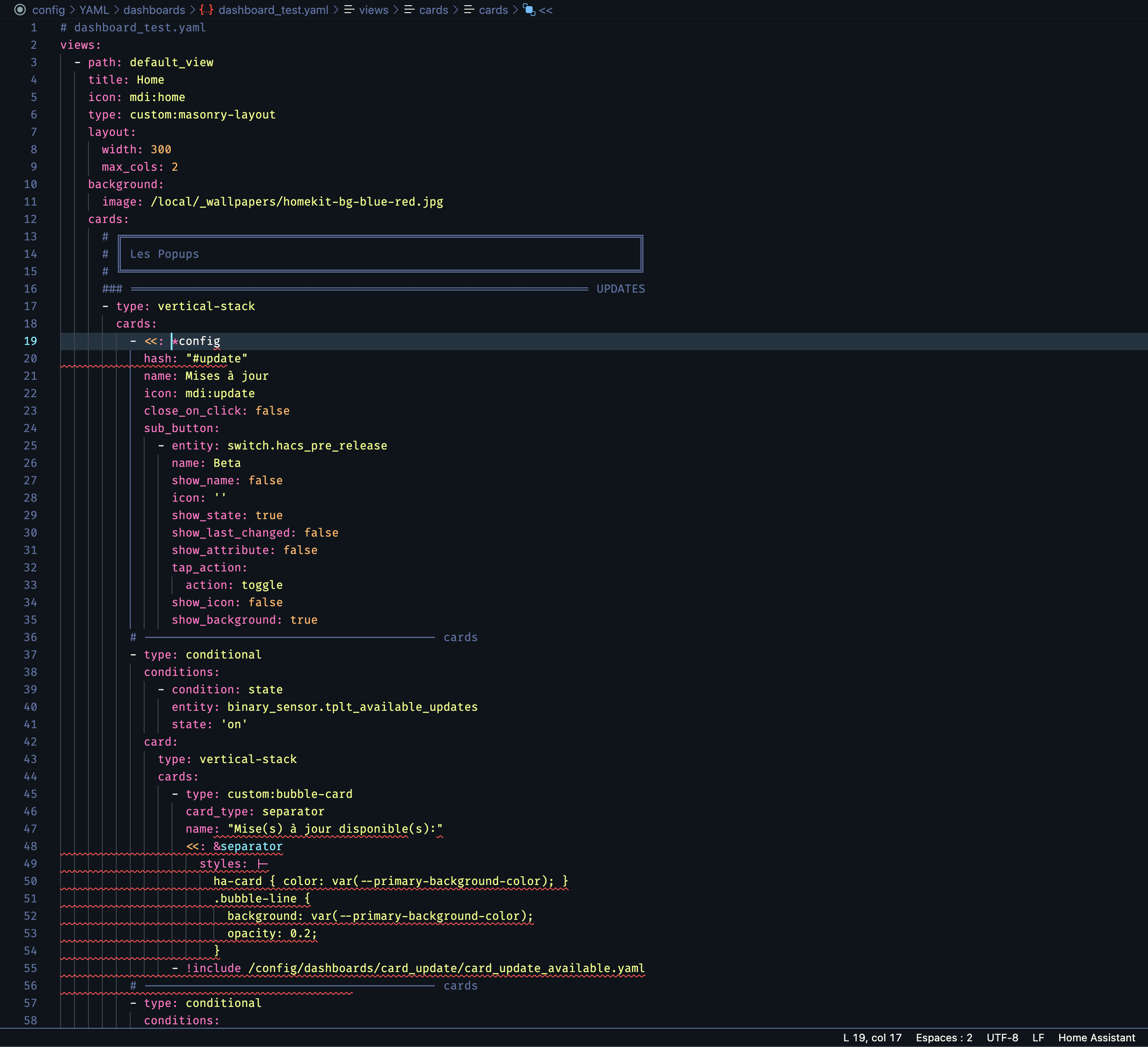

Comme un souci ne vient pas seul, c’est maintenant l’intégration du code des popups qui pose souci… :sweat_smile:
J’ai cette erreur :
Me manque-t’il quelque chose ?
Bubble Card est en version 2.2.3 (j’attendais la mise en place de tes cartes pour voir qu’elles affichaient bien la MAJ de cette intégration ;))
J’ai eu la même erreur concernant config.
Content de ne pas être le seul !
On a du passer au travers d’un truc …
Phil
C’est une iteration d’un yaml anchor définit plus haut dans mon code, j’ai oublié de la virer.
J’ai mis à jour mon post: Maj de HACS version 1.34, vers la version 2.0. procédure d'installation? - #72 par mrgrlscz
J’avance aussi pas à pas mais la carte popup n’aime pas cette ligne
Il faut créer 2 fichiers dans quel répertoire ?
J’ai tenté de créer un répertoire cards sous home assistant mais sans succès
Phil
Remplace l’include par le code de la carte que tu veux utiliser:
mets ça: (attention au tiret et à l’indentation)
- type: custom:stack-in-card
    - type: conditional
      conditions: etc etc....
à la place de ça:
- !include ../cards/card_update_available.yaml

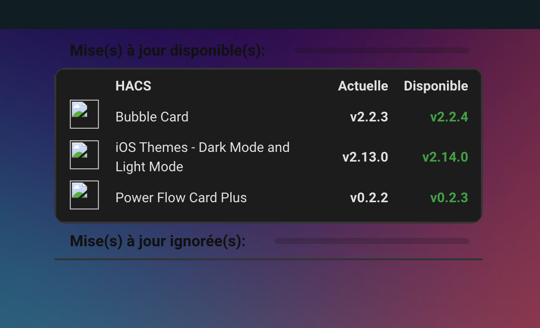

Bon j’ai enfin quelque chose :slight_smile:
Mais il n’y a pas d’icône sur les 3 MAJ à faire.
Comment faire pour qu’il y en ait un, voire un par défaut si l’entité à mettre à jour n’en possède pas ?
Autre chose, comment je mets en blanc le texte actuellement en noir ?
C’est décrit ici plus haut:
Ok, mais comment je fais avec ce qui est décrit ici :
Au pire, tu peux ajouter une icône avec customize pour les intégrations qui n’en a pas
C’est quoi le customize ? Comment je spécifie une icône ?

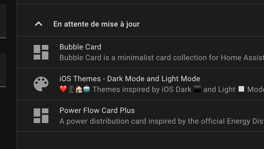

edit : en regardant dans HACS, les 3 entités qui ont une MAJ on bien une icône :
Certe, pour certaines, il s’agit d’une icône générique.
