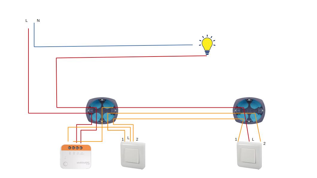

Dans ton cas, c’est simple, il faut suivre ce schéma
Tu dédoubles ta phase pour qu’elle continue à aller au premier va et vient et qu’elle aille également sur Lin du module.
Tu coupes le retour lampe qui part du luminaire jusqu’au deuxième va et vient pour brancher le coté luminaire sur Lout et le coté va et vient sur S2.
Exactement comme sur le schéma posté par @pascal_ha juste au dessus.
D’accord donc les navettes restent branchées comme elles étaient et c’est le retour lampe qui part du deuxième va et vient qui se met dans S2 si j’ai bien compris :+1:
Merci beaucoup
Oui, comme dit par @Tochy

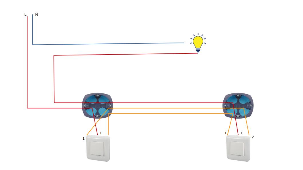

Bonjour à tous, après de nombreuses lectures sur le forum je ne suis pas certain d’avoir trouvé ma réponse.
Je souhaite également mettre en place un module Zigbee pour pilotage d’un va et vient avec 2 interrupteurs NON poussoirs.
D’un côté, j’ai cable orange (retour lampe) sur L de l’inter et 2 navettes (violet) sur 1 et 2 de l’inter. De l’autre, j’ai cable rouge (phase) sur L de l’inter et 2 navettes (violet) sur 1 et 2 de l’inter. J’ai également un neutre dispo (non utilisé) sur ce 2ème inter.
J’ai des modules NOUS B3Z dispo. Est-il possible de faire un montage avec tous ces éléments ?
Merci par avance pour votre aide

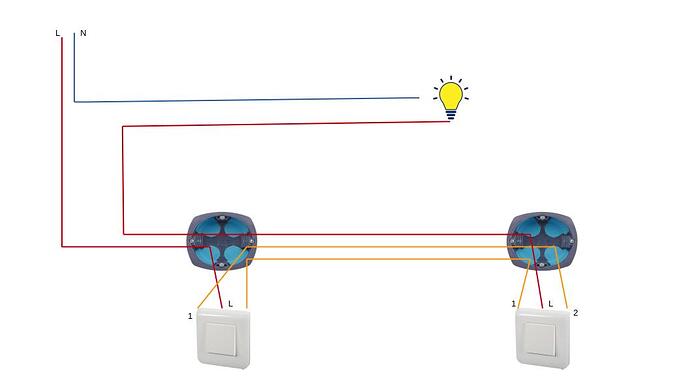

État initial :
Etat final :
J’avais la chance d’avoir la phase et le retour de la phase vers l’ampoule dans la même boite. Ça m’a permis de garder mes boutons à état stable et ça m’a bien arrangé.
