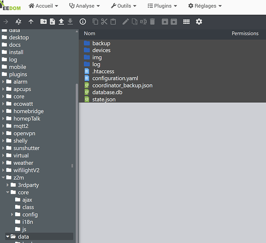

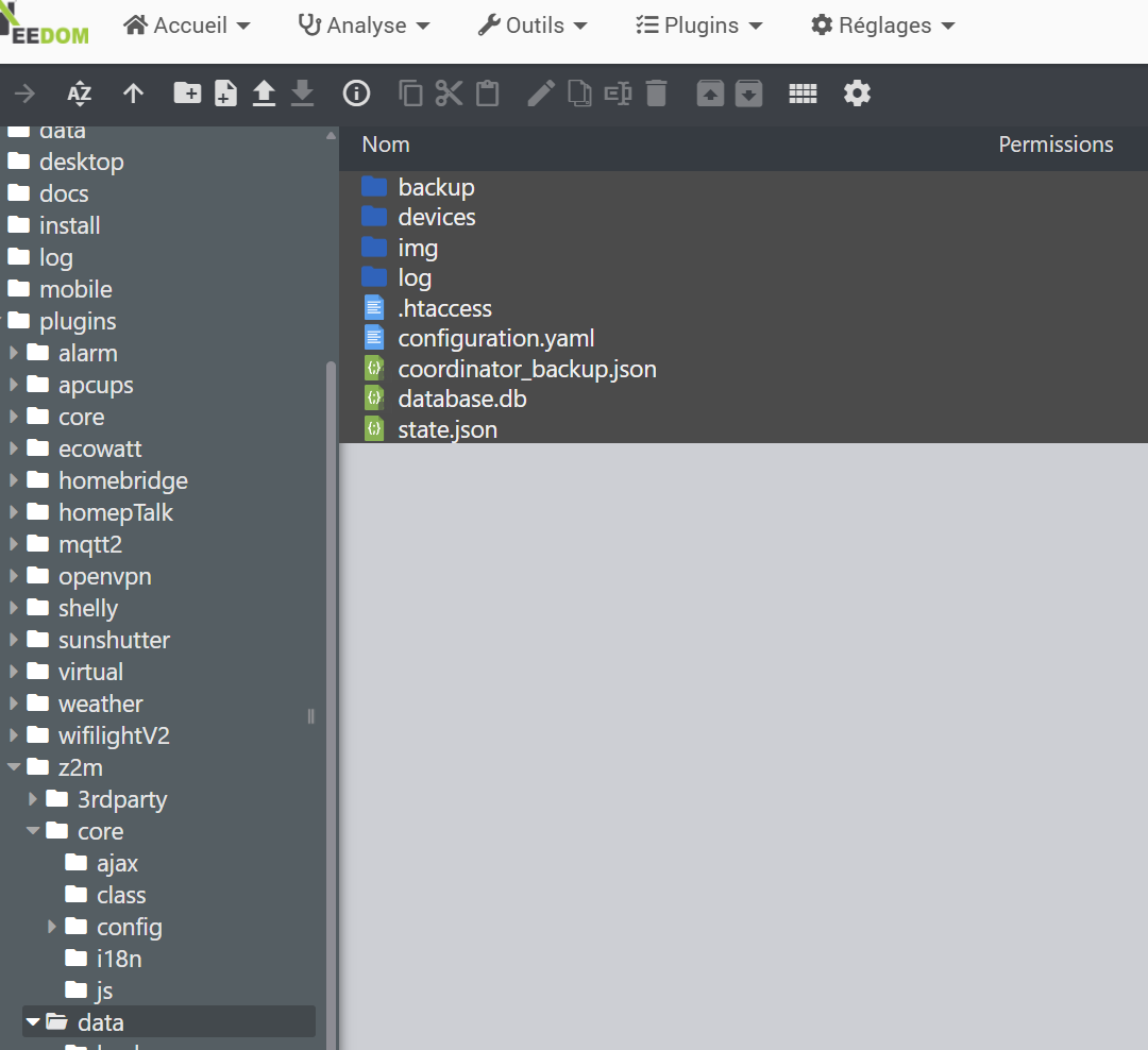

Du coup tu avais uniquement mit ces fichiers-ci?
coordinateur_backup.json
database.db
state.json
Configuration.yaml (en y modifiant le mqtt et l’ID de l’usb?)
Tous les autres dossiers et fichier provenant de Jeedom, tu ne les a pas mis?

mais oui uniquement les fichiers en question

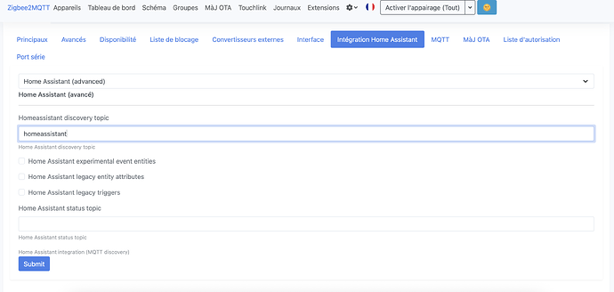

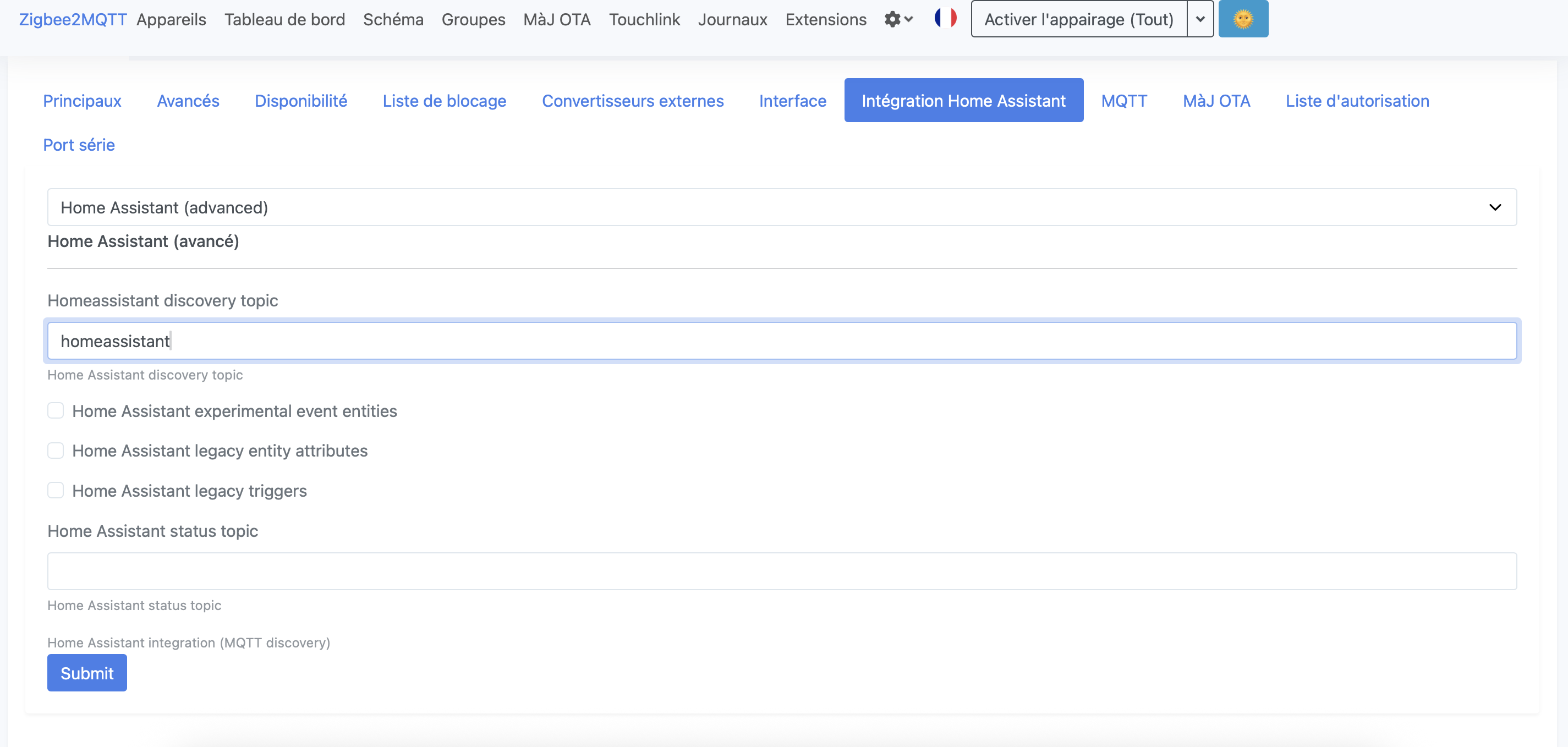

J’ai trouvé cette page sur le frontend zigbee2mqtt de Jeedom.
Ca peut servir pour la migration? (que je n’ai toujours pas faite faute de temps)
Non, c’est pour la découverte automatique des appareils sur HA par MQTT.
