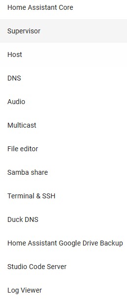

du coup j’ai installe log viewer comme ça
je peux choisir les journaux que je veux afficher :
dans la rubrique home assistant core , ça me reponds qu’il n’y a pas de nouveaux problemes par contre dans le superviseur il y en a pas mal , je te mets le choix , il faudrait que tu me dises celui qu’il te faut !:
J’ai pas les écrans sous les yeux moi… Donc plus c’est explicite et complet plus c’est facile… Il n’y a ni limite de taille ou de contenu sur le forum.
En principe en face de chaque erreur (à supposer que c’est ça) il y a un lien avec uns procédure de mise à jour/correction

Encore une fois, si tu as plusieurs pages de messages de logs mais que tu ne vois rien, pourquoi ne pas tout mettre (tu caches les données perso et ça ira)… Accessoirement en répondant aussi à mes interrogations (ta précédente image c’est quoi ??? en version qui montre tout l’écran ?) on risque de progresser plus vite.
