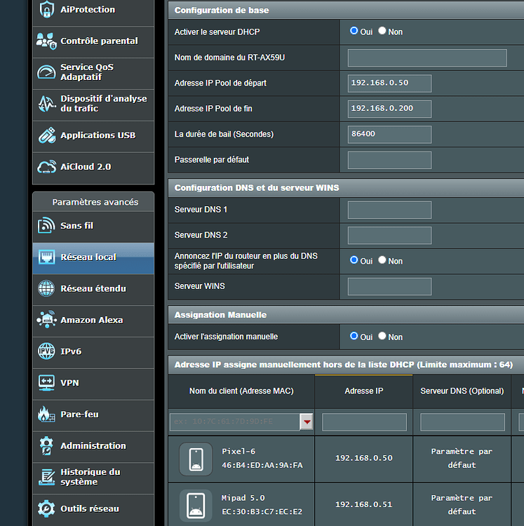

j’ai pas ce routeur, mais en regardant la capture de @Tochy
ça semble etre là
tu vois en bas de la fenetre
tu choisis la machine dans le premier champ (nom du client adresse mac)
puis tu lui assignes une IP et il doit y avoir un bouton pour l’ajouter sur la droite

Oui c’est bien dans la capture d’écran qu’a remis @ddfdom dans la prtie basse.
Il faut que activer l’assignation manuelle soit sur oui
Il faut que tes équipements que tu désires assignés soit en configuration automatique/dhcp
A partir de là si tu cliques sur la fleche rouge en dessous de nom du client adresse mac tu devrais voir les equipements apparaitre soit par leur nom soit leur adresse mac.
Tu en choisis un, tu lui donne une ip si c’est pas deja prerempli et tu cliques sur le + (ajouter/supprimer)

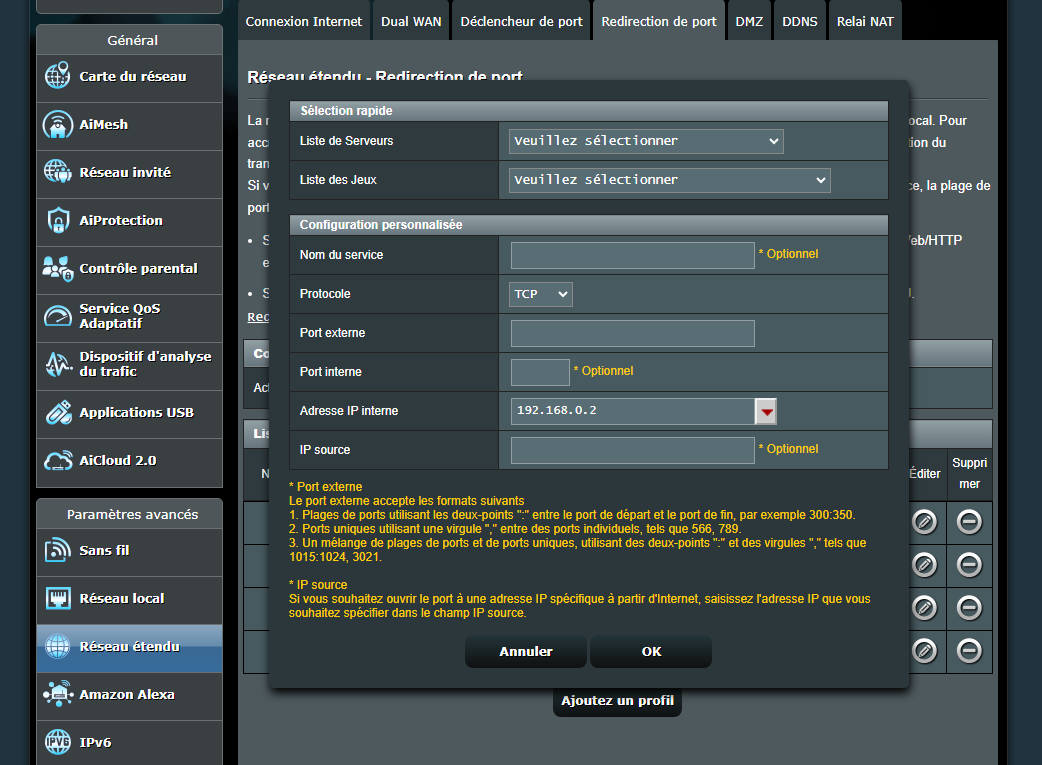

Par contre au niveau du NAT, il n’y a pas le https!
C’est ici que ça se passe
Tu cliques ajouter un profil et tu remplis la fenetre
Nom de service: hahttps (parexemple)
port externe: 443
port interne: 443 dans mon cas (mais ça peut être 8123 ou autre selon ta config)
adresse ip interne: tu choisis l’ip ou le nom de ton HA
Tu valides par ok
Edit: avant de cliquer sur ajouter un profil il faut que activer la redirection de port soit sur ON

En fait j’avais essayé sur Liste de Serveurs, et il n’y a que http.
Je vais voir ça demain.
