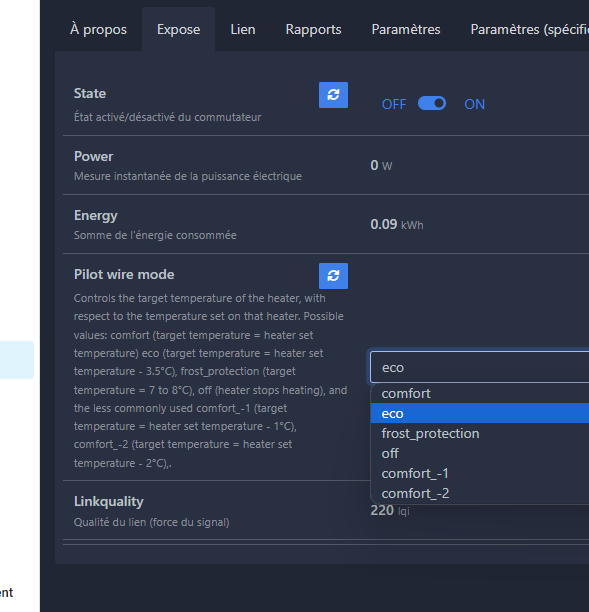

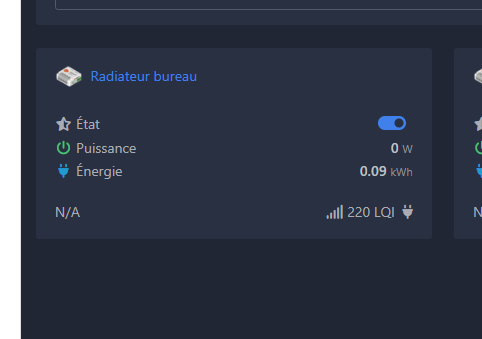

Je débute doucement la domotique, et j’ai commencé par la gestion de mes radiateurs avec des modules fil pilote equation qui sont déja sur les radiateurs et qui fonctionnaient avec une box Enki (Leroy Merlin). j’ai pu les installer et je les vois sur le tableau de bord de Zigbee2mqtt, mais les differents modes (Confort, Eco, Hors gel…) n’apparaissent pas.
Je peux juste passer de hors gel à confort en agissant sur le bouton etat.
Par contre en passant sur l’onglet « Expose » des radiateurs, j’ai bien la commande des differents modes et ceux-ci envoient bien les ordres au radiateur.

Tous les radiateurs ne supportent pas tous les ordres
J’en ai eu qui 'e supportaient que le off confort et hors gel
Salut et merci de la réponse.
Les radiateurs supportent bien les ordres (ils ont fontionné avec une box Enki) et je peux leurs envoyer les ordres mais seulement sur l’onglet Expose, pas sur le tableau de bord.
Alors c’est pas un soucis ,ça vas remonter dans ja et tu pourra en faire ce que tu souhaites
ç’est le tableau de bord z2m…
