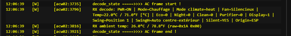

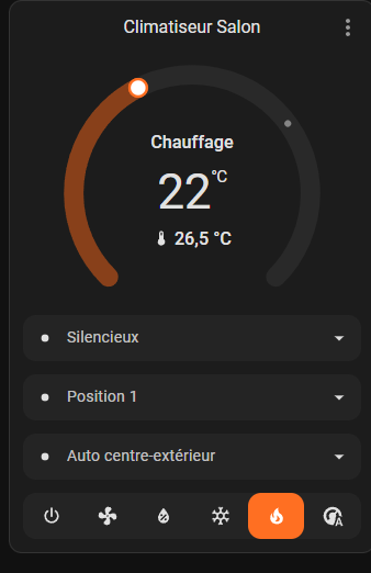

J’ai installé un ESP32 D1 mini WROOM 32 dans ma PAC monosplit Airton. À part une petite inversion initiale entre les fils RX et TX, tout a fonctionné du premier coup. L’intégration dans Home Assistant s’est également déroulée sans problème. :ok_hand:
J’ai toutefois deux questions :
  1. La température d’air ambiant retransmise est de 26,0 à 26,5 °C, alors que la température réelle de la pièce est de 22 °C, soit la valeur réglée sur ma PAC.
Je suppose donc qu’il ne s’agit pas de la bonne sonde ou de la bonne donnée remontée.
Y a-t-il un moyen de corriger cela ?
  1. Est-il possible de réguler la température de la pièce en se basant sur une sonde externe (autre que celle du split) ?
Merci d’avance pour votre aide et le temps consacré à ce projet !
Hello, c’est la temperature de la sonde de l’ac, elle devrait se reguler avec la ventilation.
Et la réponse a ta question est non, si j’avais pu le faire ca serait deja fait, il ya bien quelques solutions annexe mais elles sont hasardeuse et surtout elles engendreront une sur consommation, ou rendraient des options complètement inopérante (eco, night…)
Et normalement si tu appui sur le bouton affichage via la telecommande tu devrais voir pendant quelques seconde la temperature mesurer par l’ac avant que ca change pour la temperature de consigne.
Mon fw ne fait que lire les informations transmise par l’ac et a ma connaissance il y a qu’une seul sonde de temperature

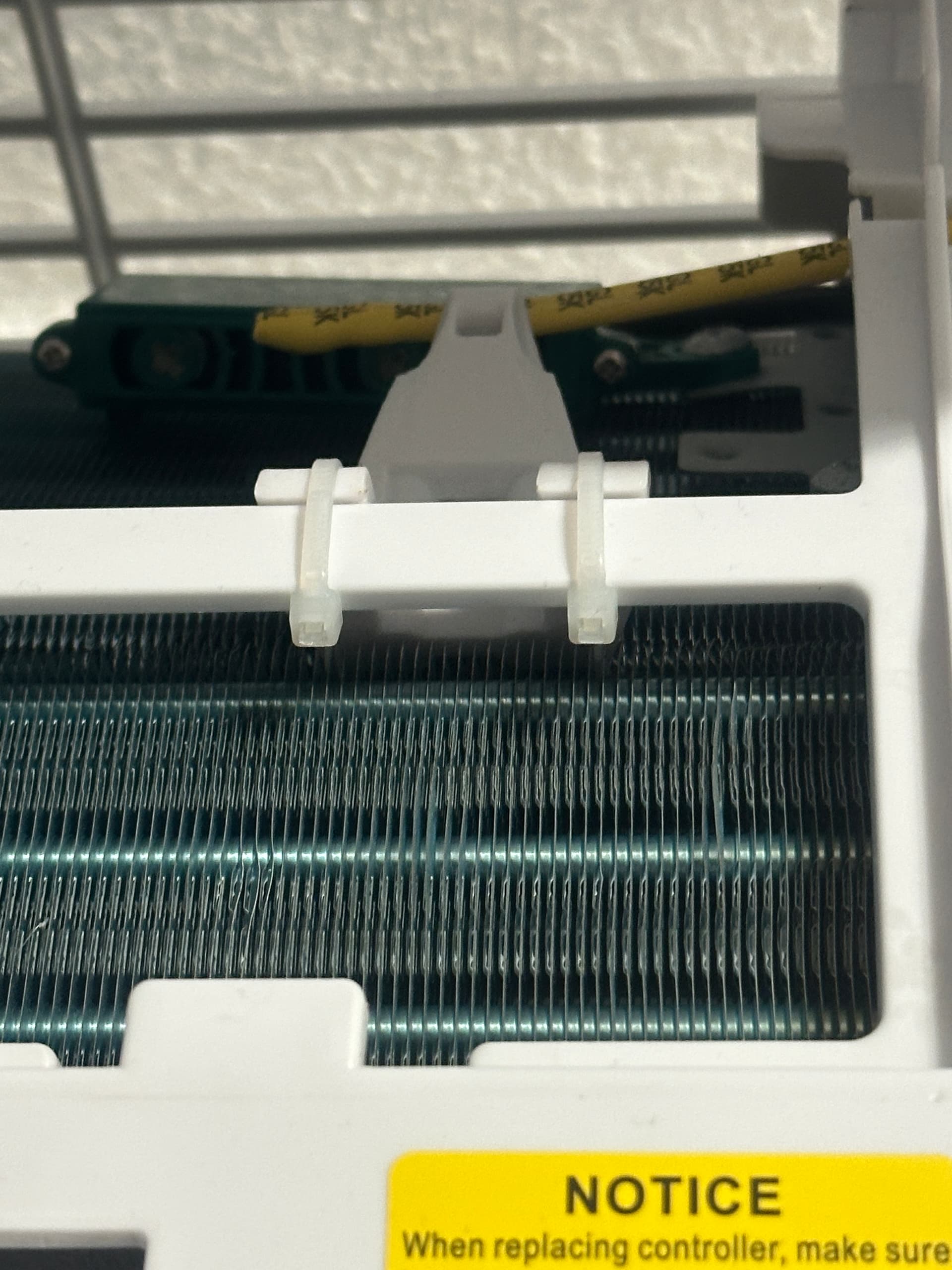

Il faudrait vérifier le type de la sonde d’origine. Il est fort probable qu’il s’agisse simplement d’une résistance variable. Dans ce cas, il serait assez simple de la remplacer par un potentiomètre numérique piloté par l’ESP32.
Cela permettrait d’injecter à la clim la température souhaitée. L’ESP32 pourrait alors récupérer la température souhaitée via le Wi-Fi depuis une sonde intégrée à Home Assistant.
On peut même conserver la sonde d’origine câblée en parallèle via un interrupteur à deux positions. En cas de problème côté ESP32, il suffirait de basculer sur la sonde d’origine.
Cet interrupteur pourrait être doublé par un petit relais. Si l’ESP32 n’arrive plus à récupérer la valeur de température pendant un certain temps, la bascule vers la sonde d’origine se ferait automatiquement, garantissant ainsi un fonctionnement dégradé.
Oui potentiellement, mais rien ne garantie que tout le monde aura le meme type de sonde, rien que moi j’ai 2 unité identique concernant le model et pourtant le marquage sur la sonde est diff, ensuite faut accéder a la carte de l’ac et souder dessus donc perte de garantie et en cas de donné incorrect ou erreur ca peux soit mettre le système en sécurité soit potentiellement endommager la carte de l’ac.
En plus l’ac doit avoir un systeme de compensation interne je pense, donc si il faut prendre ca en compte la galere.
perso je m’y risquerais pas.
Autre solution qui peut être un compromis, juste déplacer la sonde pour la mettre a l’avant, ce que j’ai fait, ca marche bien pour le mode cool, pour le heat je sais pas
Le mieux serait de trouver un moyen de transmettre la temperature ambiante en uart, mais j’ai cherché un moment et je n’ai rien trouvé

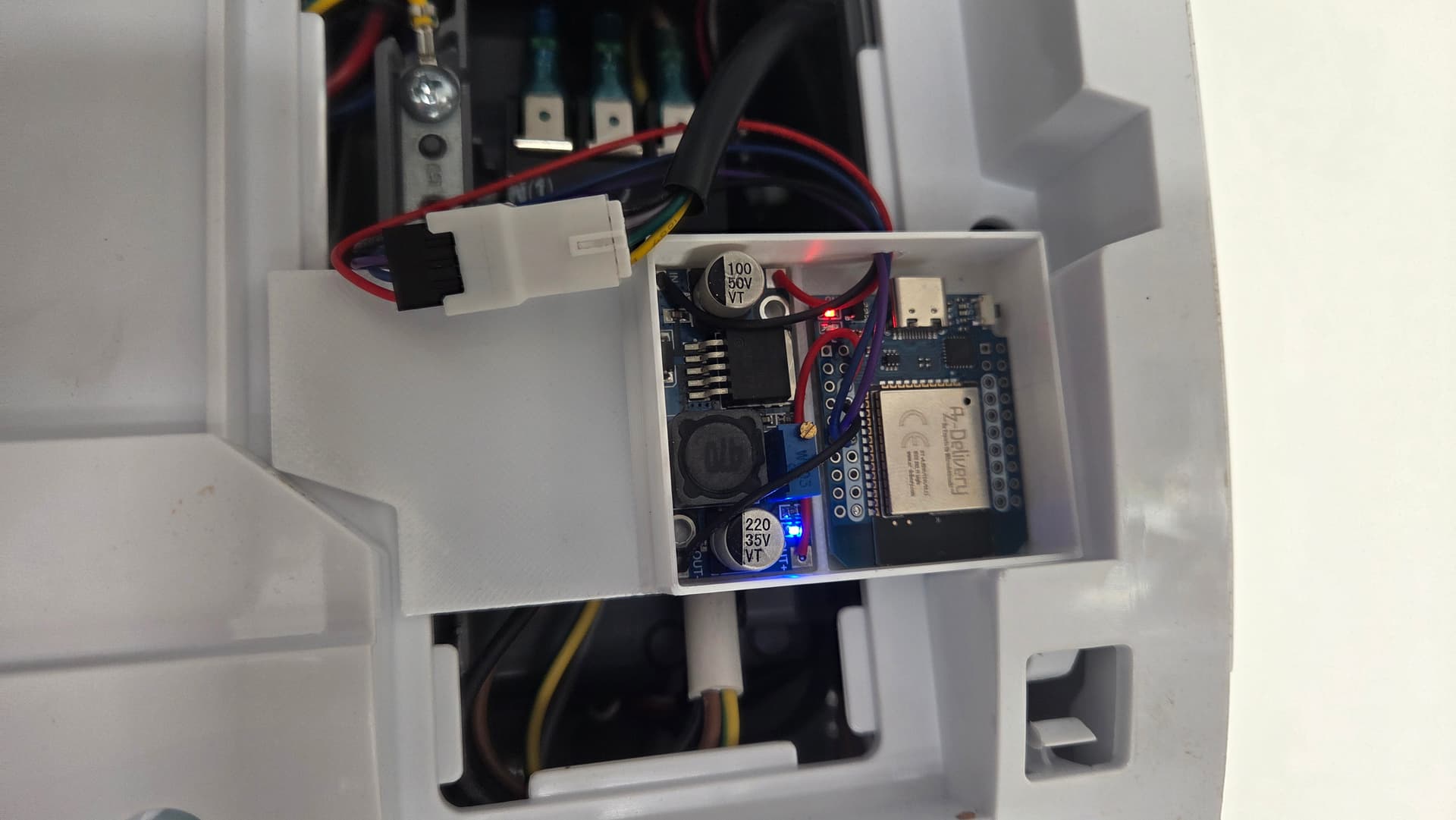

Bonjour @martial10280 ,
Pourrais-tu nous en dire un peu plus sur le materiel utilisé? Ta version semble être une version simplifiée au maximum…
Il n’a pas utilisé :
  • le pcb donc branchement avec des files
  • De channel logic converteur donc il envoi direct du 5v sur le uart de l’esp 32 qui fonctionne normalement en 3v, donc il n’a pas de protect, et l’esp32 peut potentiellement griller a n’importe qu’elle moment (ou pas), en tout cas les esp ne supporte pas officiellement le 5v.
  • Le convertisseur 12 vers 5v que je conseille et il a utilisé un convertisseur Xv vers 5v, chinois, qui doit être regler pour sortir du 5v qui est plus gros et de moins bonne qualité que le pololu
  • Le bon connecteur, il a utiliser un dupont 4 pin, donc inversion possible…
Ouaip, c’est bien ce que j’avais compris :slight_smile:
Mais si ça tient dans le temps (et sans bugs d’alim) c’est tout benef (temps/argent) non ?

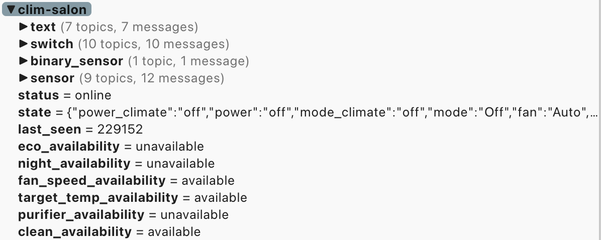

J’ai fait mon montage et tout fonctionne à merveille. Faute d’imprimante 3d, j’ai acheté un boitier pvc mais je l’ai trouvé trop grand pour l’esp. Finalement j’ai tout casé dans une goulotte pvc, c’est nickel.
Comme je le disais avant, tout fonctionne à merveille mais j’ai une bizarrerie lorsque je veux consulter les logs dans esphome.
