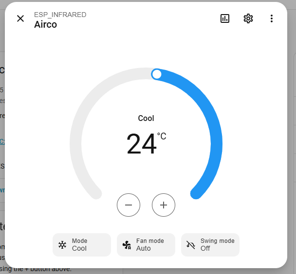

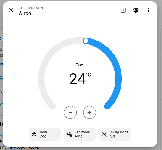

Matériel
  • FT232 d'Aliexpress (< 10EUR) pour la programmation
  • ESP8285 d'Aliexpress (<5 EUR)
  • prise usb ou sorte pour l'alimentation 5V
Logiciel:
  • ESPHOME
ADUM3201 FT232 Module de Port série d'isolation photoélectrique USB 3.3V 5.5V vers adaptateur TTL Isolation FT232RL FTDI
Module émetteur-récepteur infrarouge ESP8285, module émetteur-récepteur WIFI sans fil, module de commutation à télécommande, carte d'apprentissage et de développement - AliExpress
Example de code:

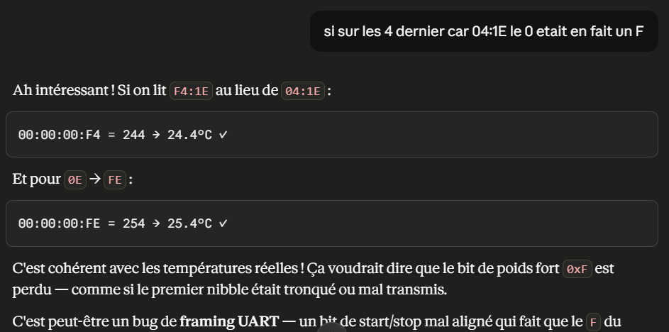

Pour le souci du 55 en double j’avais trouvé un repo qui avait fork tuya mcu d’esphome pour corriger pas mal de souci, frixo n’a pas tu le temps de tester :GitHub - szupi-ipuzs/esphome-external-uyat · GitHub
Bonjour à tous, désolé je suis pas venu sur le forum depuis longtemps
Cette histoire de double 55 c'est quand même vraiment de la merde !

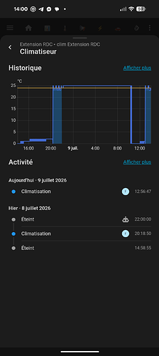

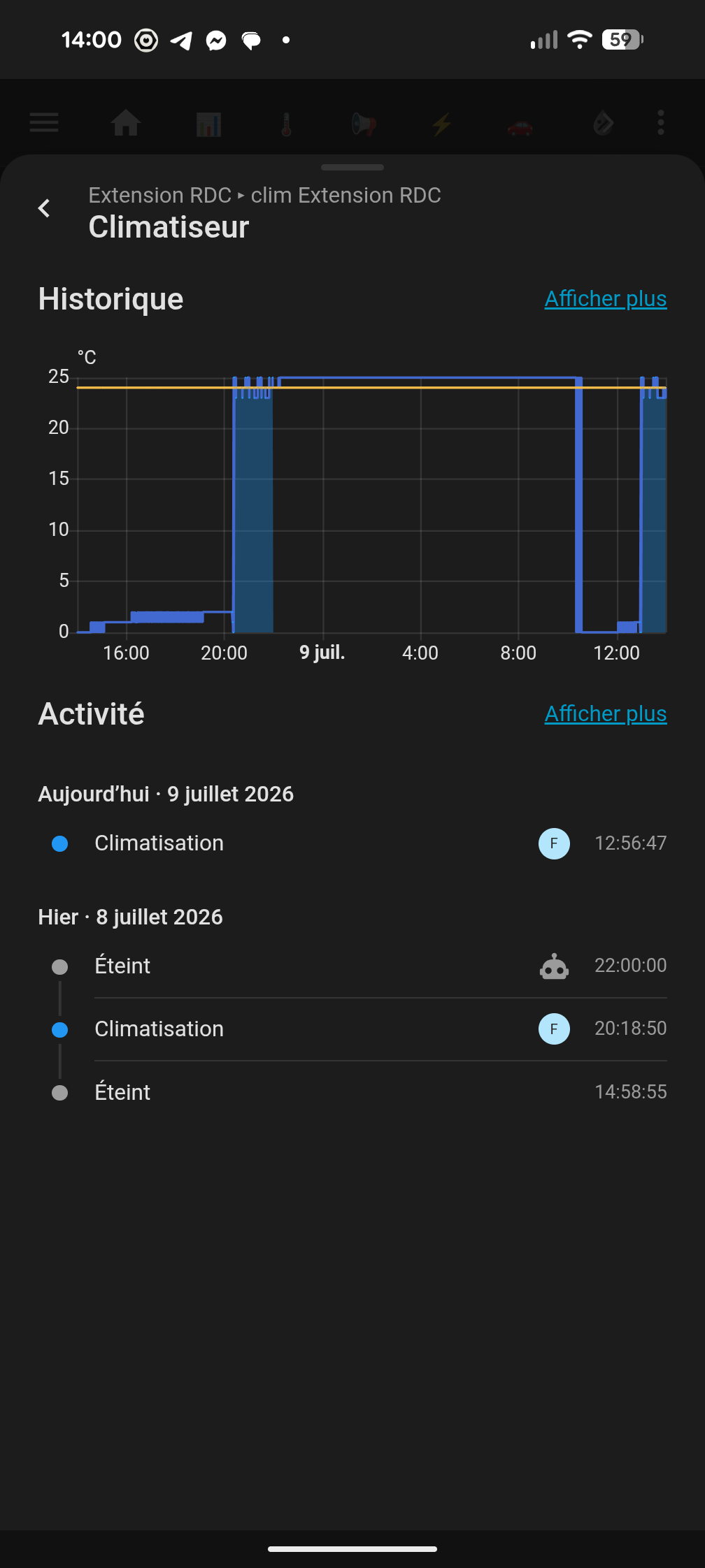

Bon avec le recul, mon truc marche très bien à une exception près, la température relevée dans la pièce des fois déconne, il me dit que des fois qu'il fait 2 degrés
Sinon je reviens sur cette histoire du double 55. Je mettais quand même demandé si cela ne pouvait pas venir de la piètre qualité des ESP que j'utilise, on va pas se mentir j'ai pris des trucs chinois à 2 € pièces qui normalement ne m'ont pas trop déçu
Je pense que j'ai compris le bug
55:AA:03:07:00:08:03:02:00:04:00:00:00:FA:14 → 250 = 25.0°C ✓
En mode clim Off
55:AA:03:07:00:08:03:02:00:04:00:00:00:04:1E → 4 = 0.4°C ✗ 55:AA:03:07:00:08:03:02:00:04:00:00:00:0E:28 → 14 = 1.4°C ✗
Lorsque la clim est éteinte , j'ai un bug dans la trame !!! il me manque un F a la place du 0
je teste le correctif, mais ca correspondrait a la température de ma sonde que j'ai mis a côté
On dirait que tu as du parasitage, faudrait essayer de mettre le blindage du cable usb a la masse voir si ca fait quelque chose ou rien dutout
j'ai modifier le tuya_patched :
j'ai normalement corrigé le soucis de la température, il y a deux bug,
lorsque la clim est éteinte, elle bug dans la tram qu'elle envoit et ... elle envoit deux trame a 10ms d'interval
j'en prend qu'une (sinon tuya s'emballe) et je la corrige, faudrait que je teste sur des température en dessous de 20deg mais c'est pas possible avec le climat actuel. pour l'instant, j'ai enfin des valeurs cohérente !
ca reste du beta !!!
