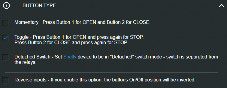

Je ne saurait pas te répondre pour les nouveaux Yokis en Zigbee, par contre sur les Shelly 2.5 tu peux gérer ça :
Ca fonctionne très bien et bien moins couteux, si tu a un bon WIFI.
Merci pour ta réponse, c’est sûr que ça à l’air d’être ça, c’est juste dommage que se soit en Wifi, j’aurais préféré en Zigbee, je trouve le wifi pas spécialement fait pour la domotisation (avis totalement subjectif, évidemment).

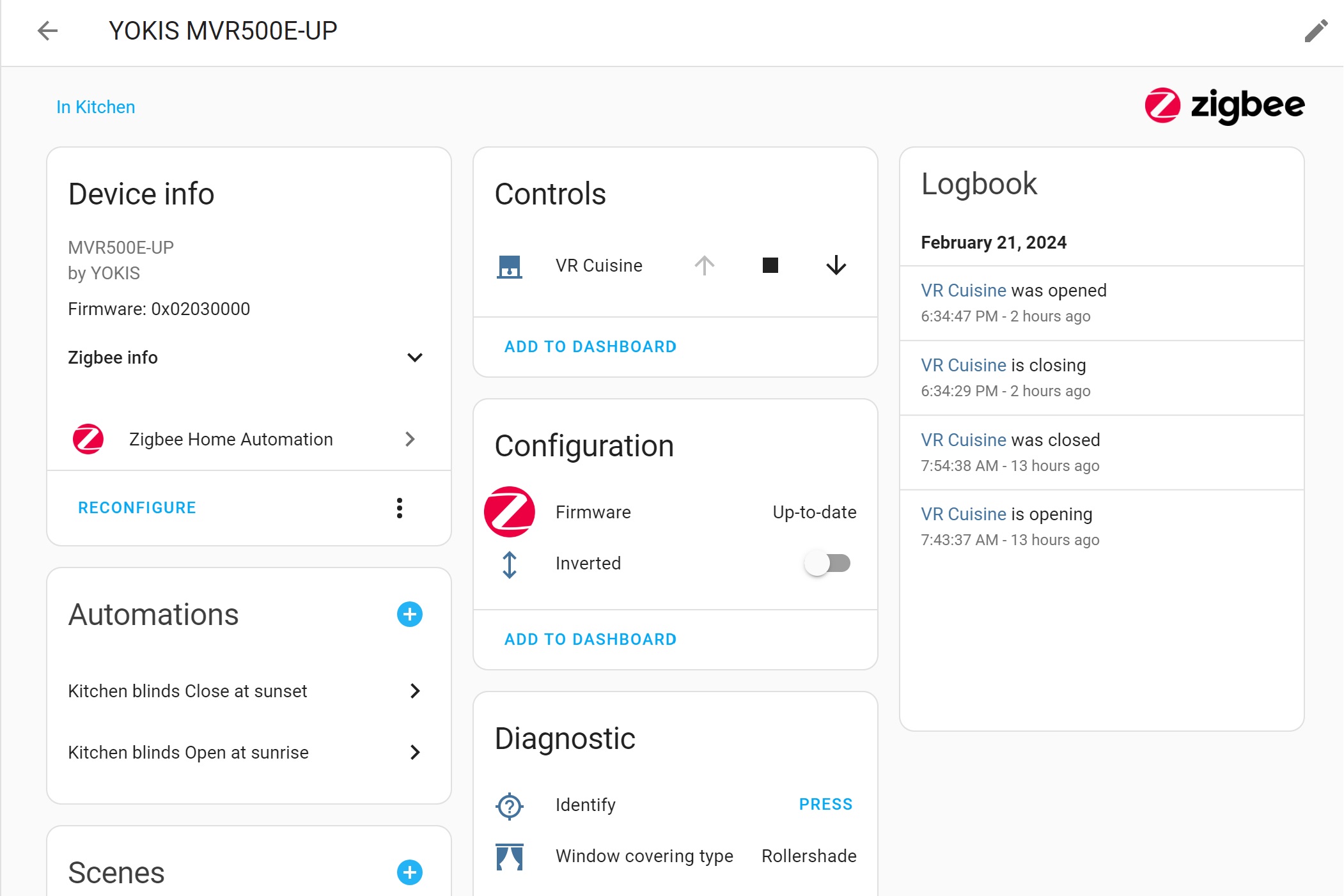

Bonjour Ludovic, j’ai pu changer le module yokis (MVR500E UP) sans changer le câblage et garder la commande filaire un fil avec l’interrupteur local et le central.
Après quelques mois d’utilisation je confirme qu’il fonctionner très bien en ZigBee avec HA.
J’ai programmé l’ouverture au lever du soleil et la fermeture au coucher.

Bonjour @Mothra. Je viens de recevoir un Yokis (MVR500E UP) pour tester sur un volet. Effectivement le remplacement est rapide et le cablâge identique. Mais … je n’arrive pas à le détecter. Malheureusement j’utilise Zigbee2MQTT… et le module n’est pas encore intégré. Il est détecter mais « non reconnu ». La solution serais de créer moi même la définition pour l’intégrer à Zigbee2MQTT… mais quand je suis la procédure sur leur site, ça ne marche pas éxactement pareil. En fait Zigbb2MQTT ne trouve rien à exposer… Il faut que je crée tout de zéro.
Ma question peut tu me faire un « printscreen » de ce que détecte Home Assistant? Les entitées remonté par le module et sur lesquels tu peux agir? Histoire d’avoir une base de travail. Merci!
Voici le Log des diagnostics :

Merci beaucoup @Mothra, je pense que ça vas m’aidé!
Question de curiosité, sur le Yoolis tu fais comment la calibration auto ? (les Shelly ont une interface web qui le permet)
