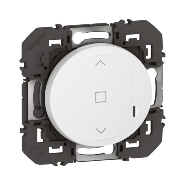

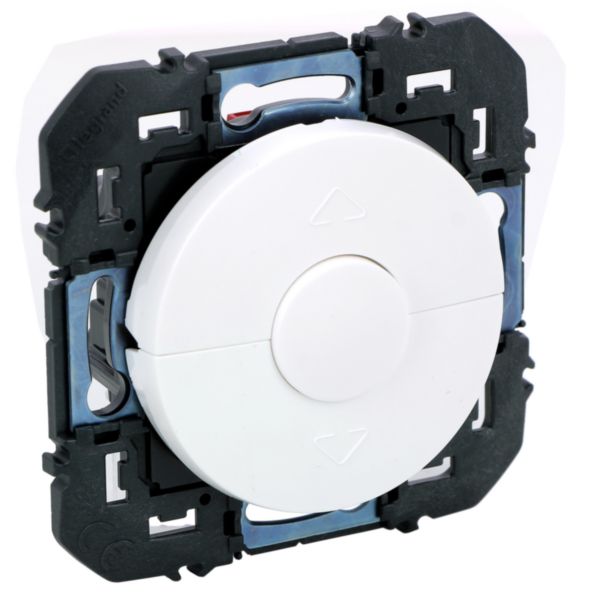

Actuellement ma maison n’est pas équipée en module pour VR. Toute l’installation est faite en Legrand (Dooxie) et concernant les VR c’est du filaire avec interrupteur 3 boutons (Legrand 600021).
Object : mettre tous les VR au nombre de 7 sur Z2M donc en Zigbee.
Sur les 7, il y a celui de la baie vitrée ou je pense déjà mettre un module Yokis Zigbee pour la simple et bonne raison qu’il peut détecter quand ça force (obstacle), à moins que vous ayez d’autre ref sympa :blush: . Et les autres beh c’est l’interrogation !
Critères/contraintes : j’avais acheté 1 module chinois juste pour faire des essais de fonctionnement avec mes boutons et première chose que j’ai remarqué c’est que l’inter 3 boutons n’est pas judicieux.
Je m’explique, lorsqu’on fait bouton montée ça monte puis bouton central arrêt et sur l’appli on peut reprendre le relais. Par contre si on laisse l’interrupteur sur le bouton monté ou descente (et donc pas bouton centre) chose très régulière avec les enfants et j’avoue moi aussi, l’appli n’agit plus, c’est le bouton physique qui mène la danse.
J’ai vue qu’il y a des modules qui accepte les 3 boutons et 2 boutons. Ma question est avec 3 boutons est-ce que je vais avoir le même problème ou les 3 boutons sont parties intégrantes de la « programmation » d’un module quel que soit la position ? Sinon je me disais tout simplement passer en 2 boutons monostables (poussoir) et avec le module plus de problème. Voilà pour ma question technique.
Après plus de recherche en lisant les commentaires j’ai vue qu’il y a des interrupteurs ici tout intégrés mais cela m’embête un peu car j’en ai qui sont associés avec d’autres inter et donc pas compatible avec les enjoliveurs :unamused: . Ou alors j’ai vu que Legrand propose un inter filaire VR connecté Netatmo ref : 600086A. Avez-vous des retours (fonctionnement, Z2M?) ? (par contre ça pique € !)
Voilà pour la base , après le petite plus serait la possibilité de gérer le % d’ouverture/fermeture :slightly_smiling_face:.

Je reviens tout de même pour une question sur le modèle Legrand 600086A pour ceux qui en sont déjà équipés ou déjà testé.
  • En êtes vous satisfait ?
  • Avez vous les bon retour de % d’ouverture/fermeture ? Je me pose la question si on utilise les bouton physique de l’interrupteur, manuellement, est-ce que le % suit dans HA, ce mets à jour en parallèle ?
    Je demande car apparemment il peut y avoir ce soucie que j’ai lu sur le forum ici mais ça date de 2022 et il n’y a pas eu de suite donc incertitude :confused:

J’ai écrit quelques articles sur le sujet et mon constat est que les équipements connectés Legrand sont capricieux. J’ai donc abandonné après avoir même acheté leur passerelle (ici et ).

J’ai quelques bon retour sur du Schneider mais pas testé, et de toutes façons si tu a du Doxie tu va pas mélanger car esthétiquement ca piquerait.
Merci @mycanaletto pour ta réponse.
Les dispositifs Legrand sont donc capricieux, à force de lecture c’est ce que j’ai cru comprendre aussi un peu partout, compliqué à appréhender. Je vais donc oublier cette solution.

A propos de Schneider oui de bon retour, le copain d’un copain en a et il en est content et changer comme tu dis ça va me piqué les mirettes ! Resté en Dooxie est évidement mieux. Je me pose la question quand même avec un module il vaut mieux conserver mes inter 3 boutons ou passer en double poussoir ? Je ne connais pas assez mais j’ai peur qu’en 3 boutons, supposons que le bouton montée reste appuyé et bien module ne peut plus piloter car il y a un « forçage » filaire avec le bouton ou je me trompe ? Alors qu’en double poussoir, les imputions sont gérées par le module…
