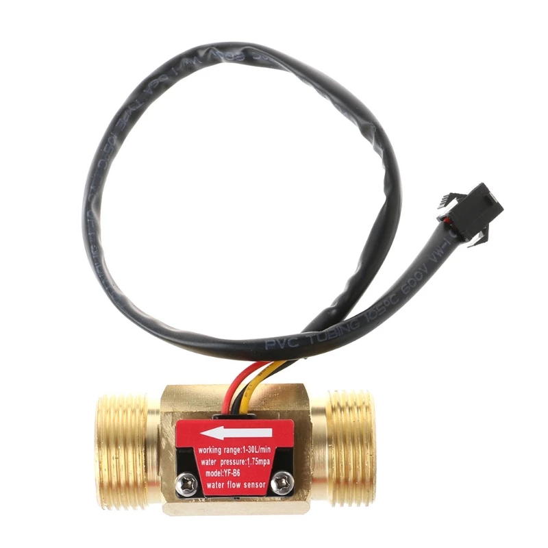

Le débitmètre dont tu donnes le lien fonctionne bien, il ne bride pas ton réseau d’eau, la pression au robinet n’a pas changé ?
Parce que comparé à un compteur Gianola, y a un sacré écart de prix :flushed:

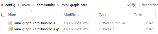

@jybi89, peux-tu préciser comment tu as installé Lovelace Mini Graph.
J'ai fait comme ça :
Dans le menu de HA, je clique sur HACS, puis sur l’onglet Frontend.
  • Je clique sur + EXPLORE & ADD REPOSITORIES pour afficher la liste des repository disponibles.
  • Je clique sur Mini Graph Card puis INSTALL THIS REPOSITORY IN HACS.
  • Je choisis v0.9.4 (j’ai essayé master mais rien ne s’est insatllé) comme version puis INSTALL.
  • Un clic sur RELOAD pour recharger le cache du navigateur.
et je vois bien via Samba, de nouveaux fichiers :

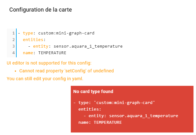

Mais pas de cartes personnalisées lorsque je clique sur + AJOUTER UNE ACTION dans mon dashboard.
J’ai essayé d’ajouter une carte manuel mais HA refuse le code :
Une idée ?
Il ne faut pas le tiret devant :
type: custom:mini-graph-card
icon: mdi:server
  - entity: sensor.server_total
  - sensor.server_sent
  - sensor.server_received
Le tiret est nécessaire pour une configuration en mode yaml de ton tableau de bord
Et tu as un problème d’indentation sur le nom En fait, non, si c’est le titre de la carte :wink:
Merci @Clemalex, ça marche (faut que j’arrête les copier/coller :grin:)

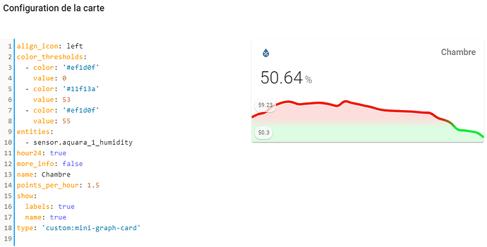

Encore une p’tite question, je voudrais afficher les valeurs :
  • sous le seuil de 53% en rouge
  • entre 53% et 55% en vert
  • supérieur à 55% en rouge
et je n’y arrive pas avec cette configuration:
et en ajoutant la clé lower_bound ? (doc)

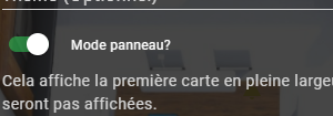

et le mode Panel :
voila ^^
