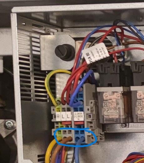

Je parlais du petit bout de rail din dans la PAC. J’avais 2 connecteurs rapides dispos, 1 pour L et 1 pour N. Je les ai utilisé.
J’ai entouré en bleu la ou j’ai connecté. Comme indiqué , c’est protégé par le 32A de la PAC.
Même chose je pars donc sur cette solution

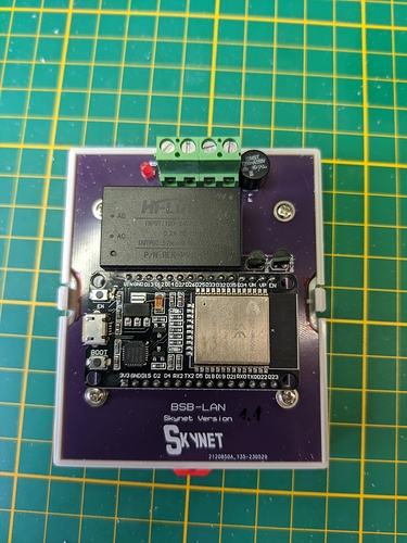

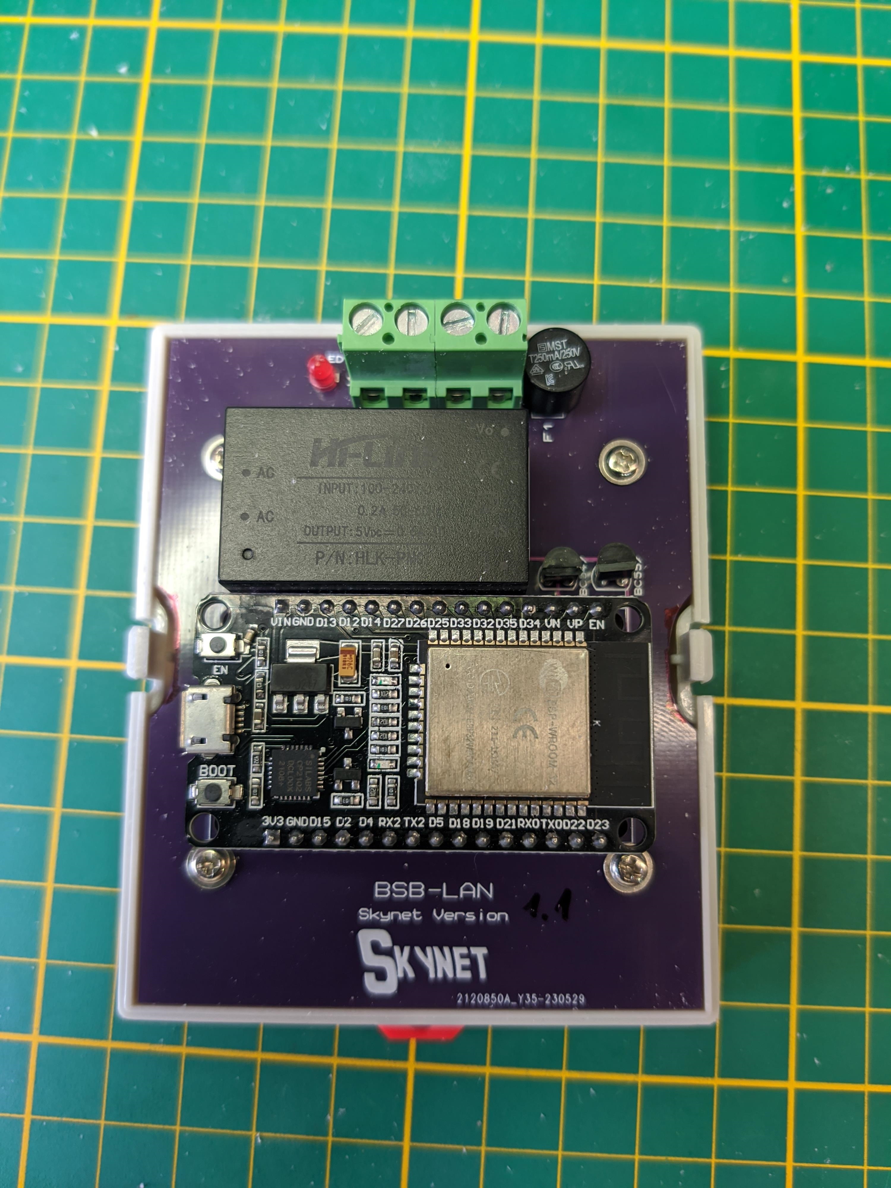

Sinon, j’ai réalisé quelque PCB BSB-LAN, qui se branchent direct en 230V (voir photos plus haut)
J’ai tout mis dans un petit boitier DIN, entrée 230 repiqué sur la PAC, protégé par un fusible, ou sinon, passez un câble du tableau elec, protégé par disjoncteur. le 230 est convertit sur le PCB avec un module 230 vers 5V. Il me reste quelque PCB nu.
