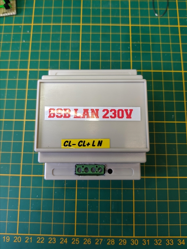

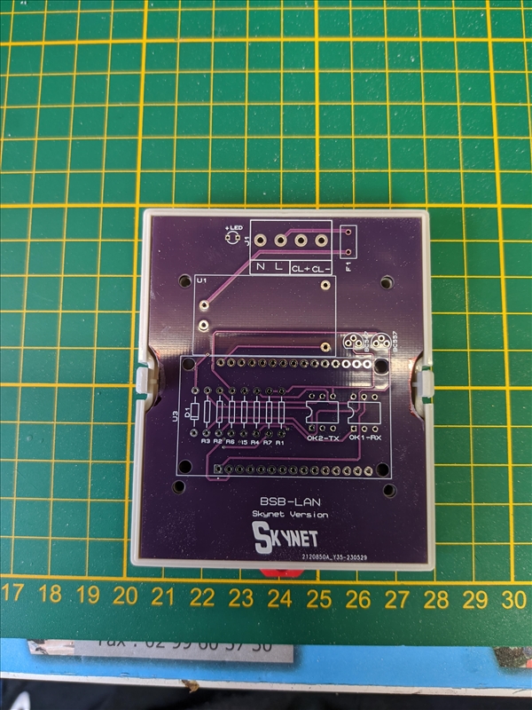

Petit apercu du PCB que j’ai routé, j’ai ajouté un module 230V intégré, pour que tout rentre dans la PAC.
Suite du montage:

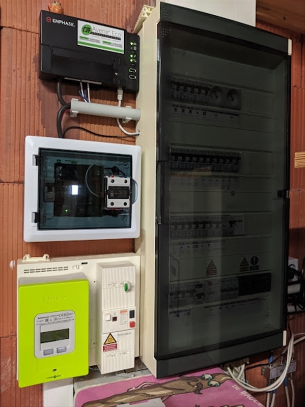

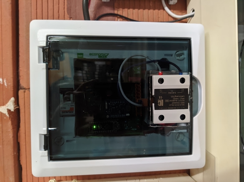

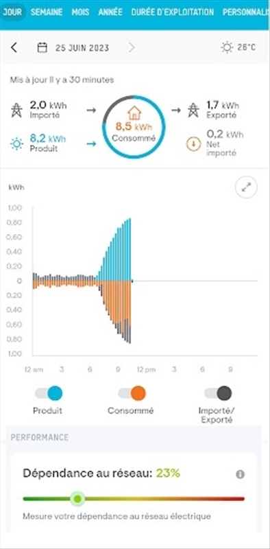

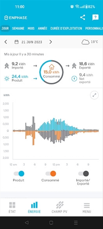

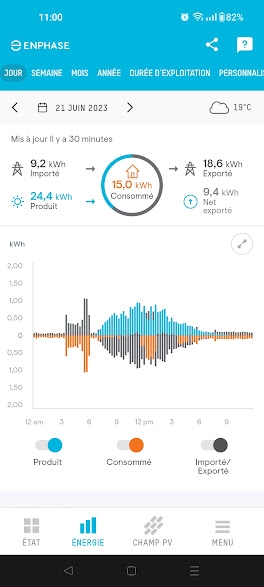

Je viens de relier un système EcoPV (MAXPV) a ma PAC, et je peux dire que cela fonctionne parfaitement. Chaque nuit, normalement la PAC fait l’appoint ECS pour augmenter sa température jusqu’à la valeur souhaitée (55° chez moi), et cela consomme environ 5Kwh. Première nuit que rien ne se déclenche. L’EcoPV a parfaitement jouer le rôle de transférer le surplus solaire dans la résistance de 2Kw. A 22h hier, j’étais à 55°, ce matin a 8h, 51° puis remise en route avec le soleil. 2h plus tard: 66°
Avant installation:
Après installation:
