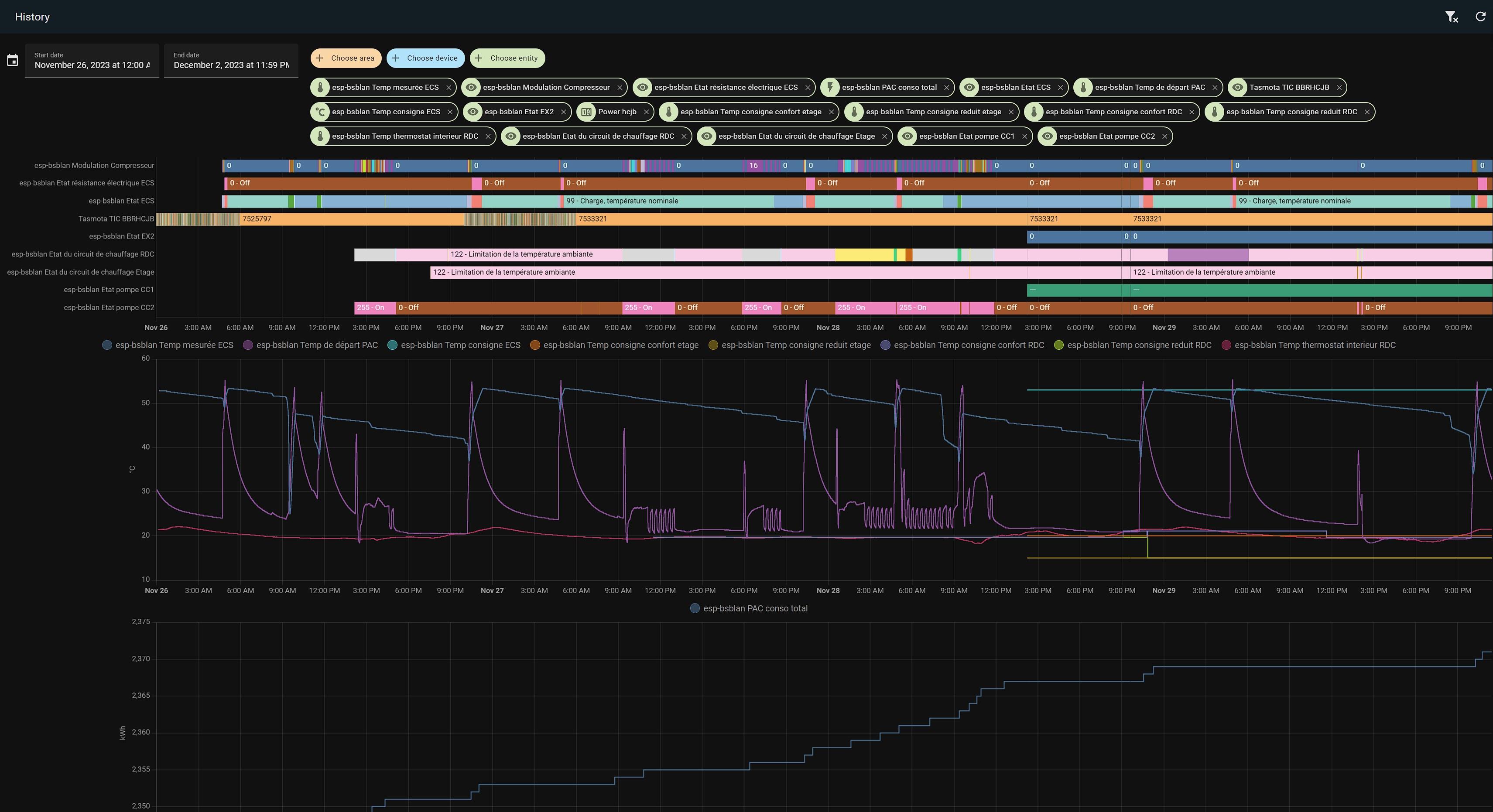

Avec home assistant , crée un graphe history avec toutes les valeurs a etudier. Tu verras plus facilement a quel moment la résistance électrique s’allume , ou les pompes de circulation, et les differents modes de fonctionnement dans le temps.
Un de mes graphs par exemple de la semaine dernière avec des tests chauffage et le premier automatisme pour les jours rouges. On zoome sur une periode pour comprendre. On peut ajouter facilement une donnée.

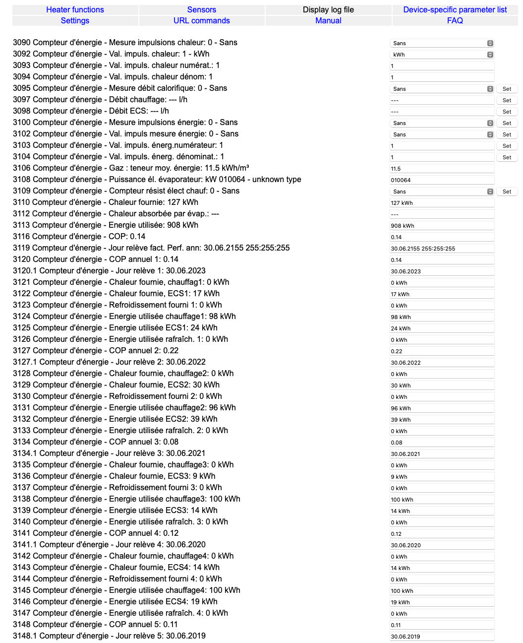

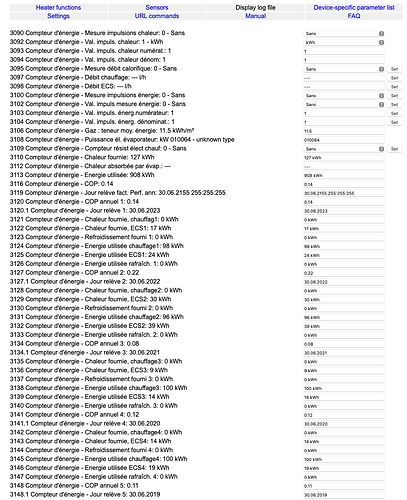

Maintenant, j’aurai quand même des petites interrogations concernant la partie qui calcule la consommation de la PAC. Je voulais savoir si certains d’entre vous avaient pu utiliser les valeurs de la partie « Compteur d’énergie », car chez moi c’est assez erratique. Et surtout je trouve les valeurs assez faible par rapport à mon estimation de ma consommation pour chauffer mon logement.
De ce que je comprend, j’ai consomme seulement 908Kwh pour ma pompe à chaleur, ce qui me parait très faible quand même pour 7 ans de chauffage…
Voila, si vous avez réussi à avoir des valeurs correctes ou des explications si ça fonctionne chez vous, je suis intéressé car je comptais sur BSB-Lan pour monitorer plus précisement la consommation électrique liée au chauffage.

L’index 3113 reste peu precis pour des analyses fine ( arrondi au kwh ). C’est prevu de mesurer les 3 alims de la PAC pour corriger cela et c’est aussi le seul moyen de valider deja l’exactitude de l’index. Mais pour l’instant, ca me suffit comme base approximative.
Avec 908kwh pour 7 ans, tu dois avoir eu une remise a zero. Ca semble vraiment trop faible. Essai deja de declarer 3113 comme une entité dans home assistant. Tu pourras ensuite examiner son evolution , jour par jour, semaine par semaine…ou lors de chauffe heure par heure. Tu verras mieux si la variation de cet index te donne des valeurs coherentes de conso journalieres

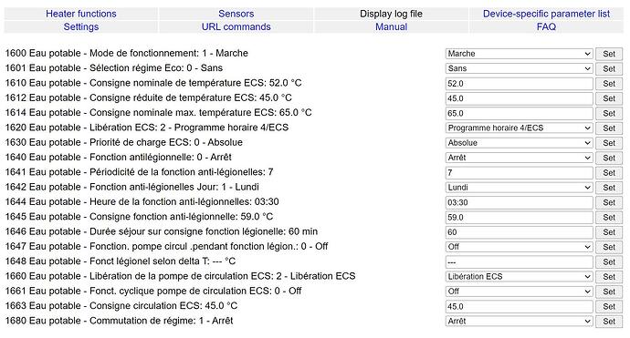

J’ai également une PAC Atlantic et je souhaiterais optimiser la conso d’énergie de celle ci, mais sur mon ECS la résistance elec ne se déclenche pas. Pour la partie chauffage je pense qu’il vaut mieux chauffer doucement toute la journée que chauffer toutes les 2 heures. (a cause de l’inertie de la dalle) ou bien je me trompe ? pour le moment je n’ai pas encore réussi à trouver les bon réglage.
Du coup pourrais tu mettre un screen de tes réglages (pour l’ECS et éventuellement pour le réglage du chauffage)
Merci d’avance

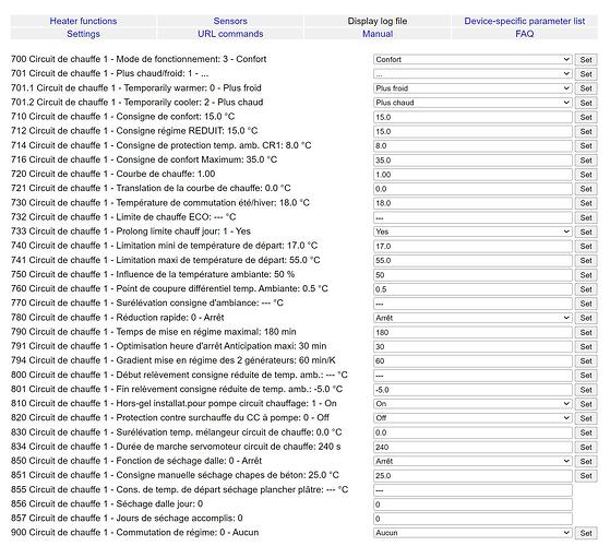

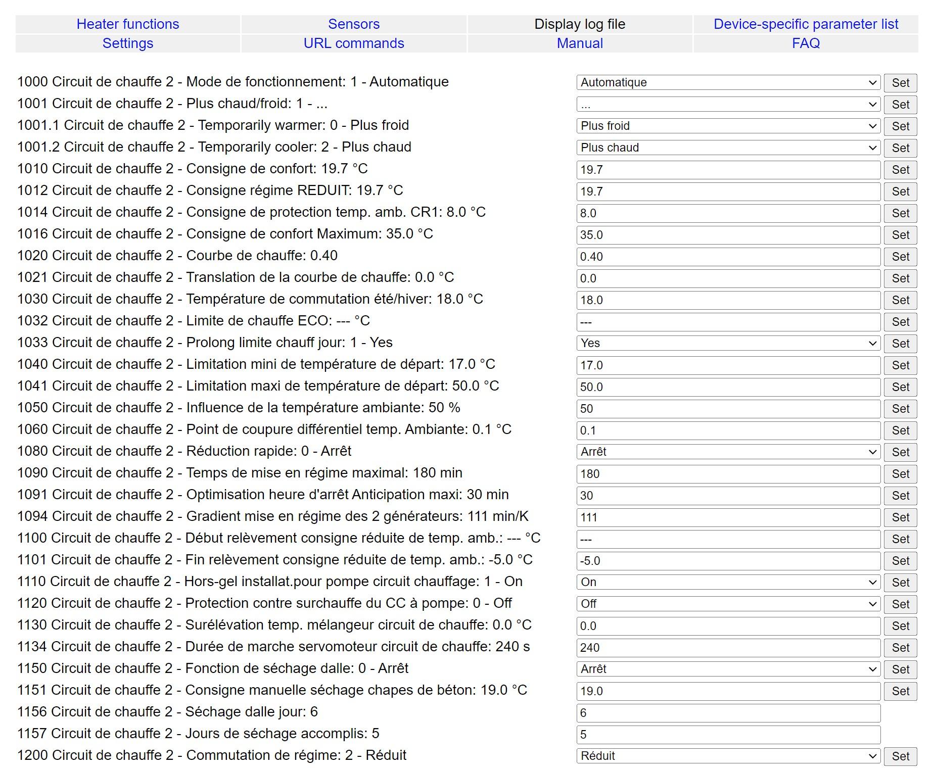

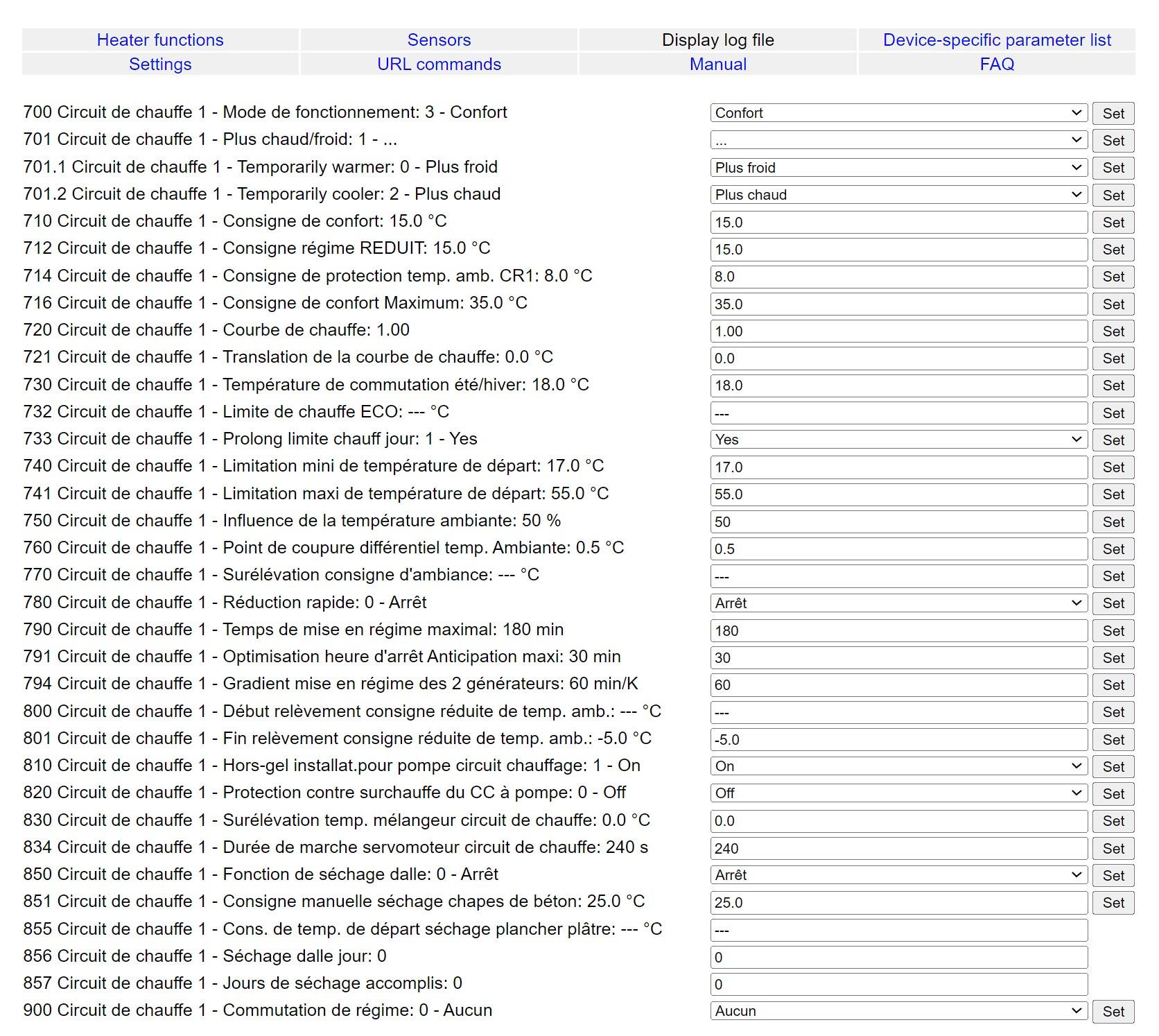

Oui pour le chauffage en bleu ou blanc , il vaut mieux une chauffe continue jour et nuit ou eventuellement un 1/2 degré en moins la nuit. Il faut juste surveiller la temperature de la piece qui doit etre stable avec peu de variation , la temperature du circuit aussi meme si avec des ecarts forcemment plus importants et des cycles pas trop court. En cas de variation trop importante, moi j’ai diminué le delta et abaisser la pente pour une temperature du circuit plus basse pour eviter cela.
Avant « optim » , j’avais vraiment des variations de la temperature de la piece assez importante et une temperature de depart pour mon PC bien trop haute compte tenu de l’isolation de la maison. ( d’ou les variations importante )
En rouge, par contre, la « surchauffe » de 0.8 degrés avant le debut de la periode HP rouge est interessant pour moi car ca peut permettre de prolonger a une temperature agreable la maison jusqu’au premiers rayons de soleil qui prennent alors le relais chez moi. En HP rouge ( je suis en tempo ) , chauffage et ECS sont regles automatiquement a des consignes qui ne les feront pas déclencher. La « surchauffe » avant le debut de HP rouge aussi est automatique.

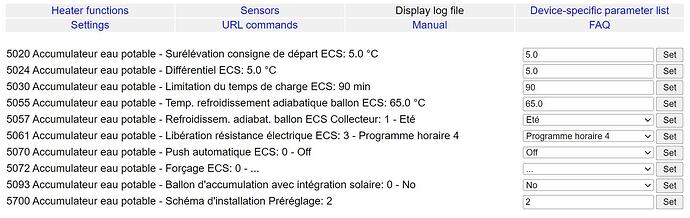

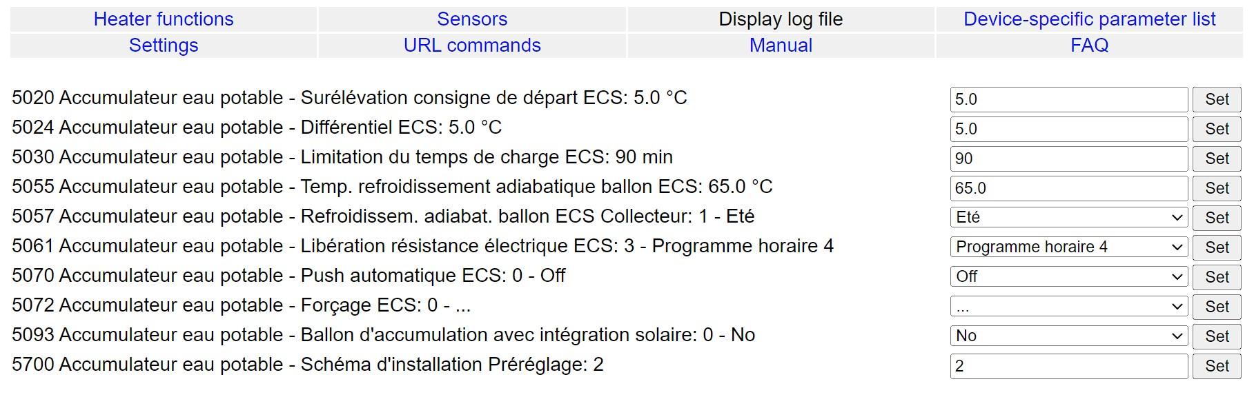

Il y a un peu trop d’ecrans pour que je fasse toutes les copies. Il n’y a pas que les écrans ecs qui impactent le fonctionnement. Le schedule/programme va impacter aussi combiné à l’entree EX2. Plus d’autres reglages generaux. Il faudrait probablement tous les ecrans. Desolé, pas le temps.

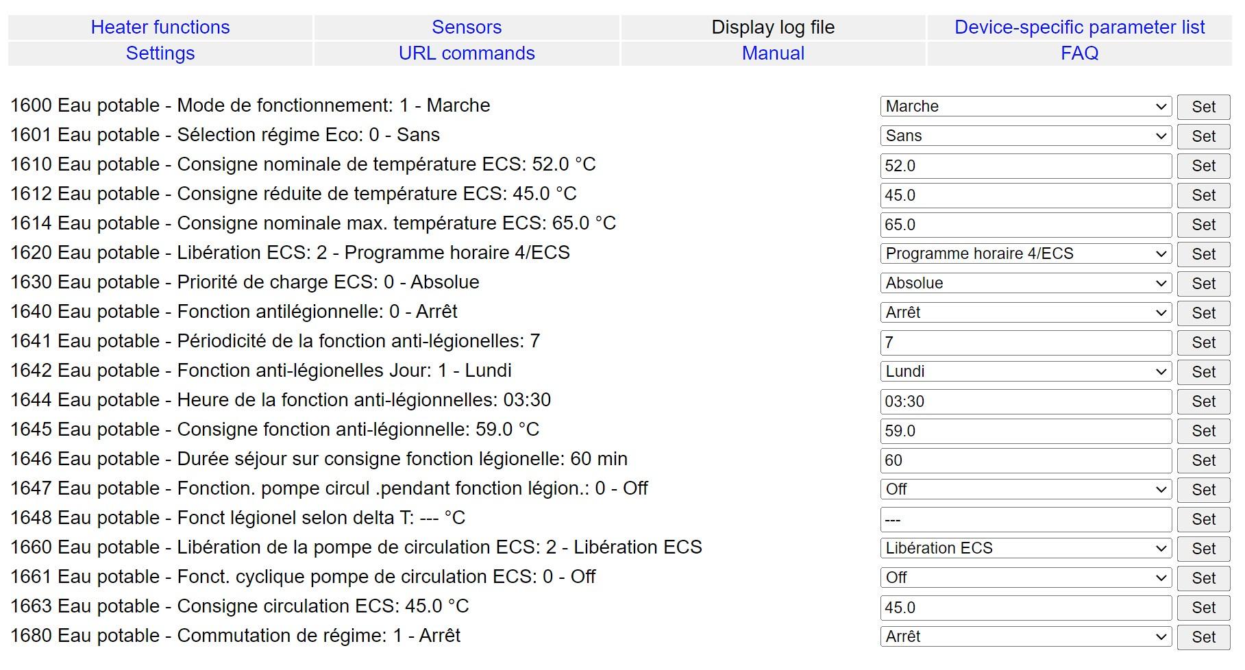

Avec 5061 a 24h/24 , une temperature de consigne forte style 60degrés, et le declenchement d’un cycle avec 4761.
Ta resistance ne se déclenche pas lors de ce cycle ?
Mais quel est ton but ? Si tu es en tarif base, une temperature basse de l’ECS avec un fonctionnement sur de large periode ou elle est necessaire sera clairement mieux economiquement sans la resistance.
L’ECS ne se declenchera pas si tu chauffes a 45 degré par exemple et ce n’est pas souhaitable sauf si tu veux utiliser un surplus solaire.
Tes besoins sont forcement differents et ma config ne te conviendra pas probablement.
En fonctionnement normal, la temperature 2916 t’indiquera a partir de quelle consigne , la resistance sera en complement du compresseur ( si 2880 est sur ce mode )
En jouant sur les consignes, programmes quotidiens, et parametres ci dessus, tu pourras voir quand la resistance electrique se declenche.
Je ne pense pas qu’une recopie complete de ma config soit une bonne chose. J’ai fait plein d’essai pour voir les impacts des ces reglages et comprendre leur role. Il n’y a bien sur aucune garantie que ma comprehension soit a 100% exacte. Chaque maison, install, est differente. J’ai une config aussi un peu bizarre avec un mode confort la nuit et reduit la journée. Il vaut mieux donc experimenter soit meme progressivement.
Je t’encourage vraiment a utiliser un graphe historique avec toutes les valeurs que tu veux monitorer avec home assistant ( sauvegarde l’url pour une consultation facile ) . Ca aide vraiment a voir ce qui se passe et comprendre la logique de la PAC.
Bon voila quelques ecrans tout de meme mais a interpreter et avec les reserves que ce n’est pas forcement adapté, qu’il peut y avoir aussi des mauvais reglages… D’autres parametres peuvent intervenir sur l’ECS. C’est normalement CC1 pour l’ECS.

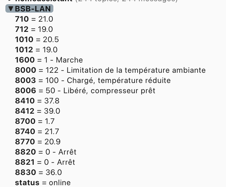

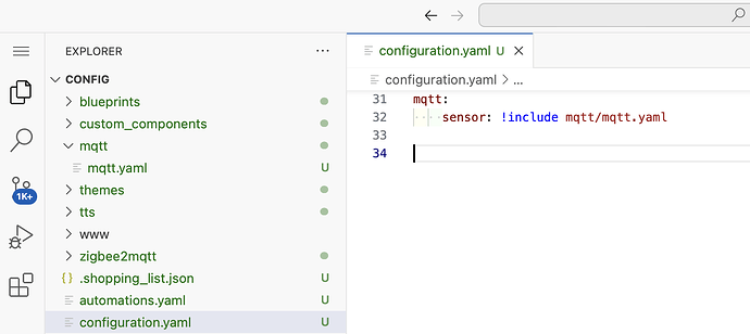

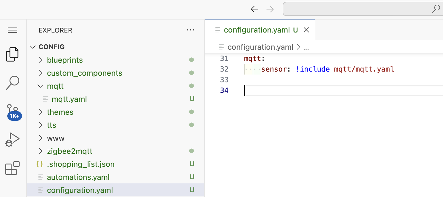

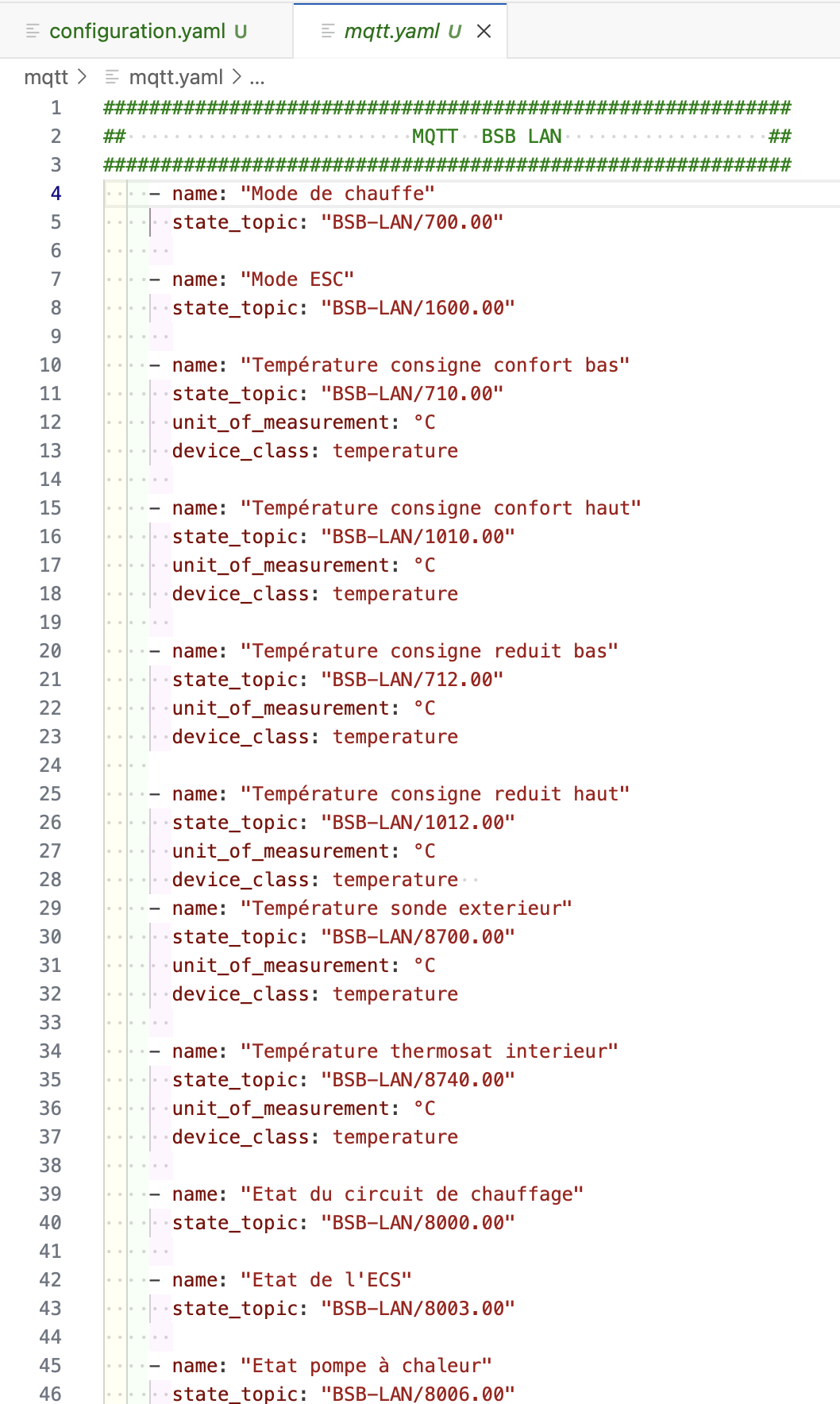

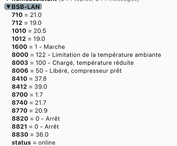

j’ai une PAC ATLANTIC sur laquelle j’ai installé un OLIMEX EVB et j’ai bien remontée des infos désirées sur MQTT explorer:

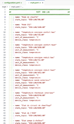

J’ai bien crée le fichier mqtt.yaml:
et la ligne du config.yaml :
Mais je n’arrive pas à avoir de remontées dans HA. Aucune données supplémentaire dans MQTT ou dans les sensors.

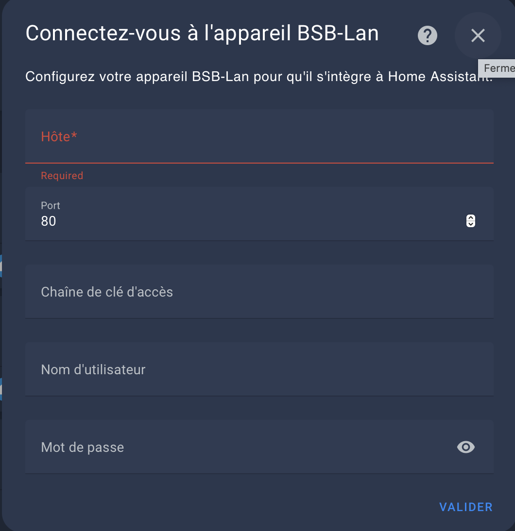

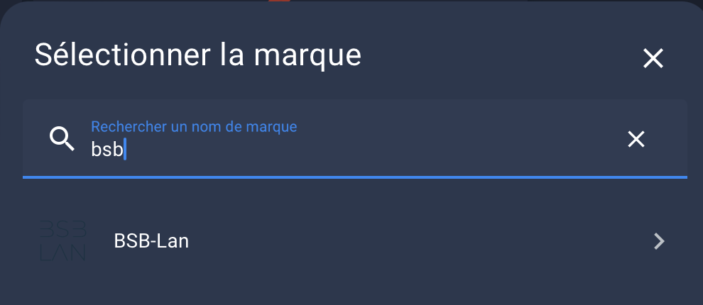

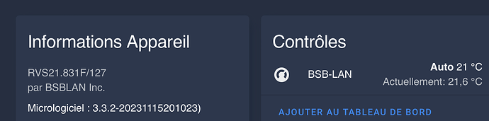

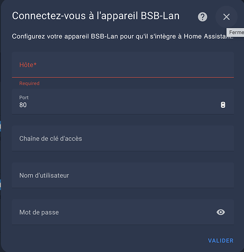

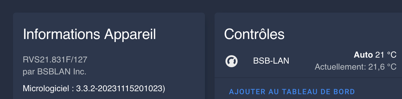

J’ai esasyé d’installer BSB LAN:
Je n’ai renseigné que l’IP du BSB LAN car je ne vois quoi mettre d’autre:
Et je n’ai qu’une seule entité qui remonte:

A chaud je dirais que l’id des topic n’est pas le bon.
Dans mqtt explorer « 710 », dans le mqtt.yaml « 710.00 » etc.
En tous cas ça de tente ![]()
L’intégration native ne remonte pas beaucoup d’infos, si tu en vois une c’est que la config est ok et à part regarder si il y en a d’autres désactivées pas grand chose d’autre.
Je debute en yaml et je ne connais pas encore toutes les subtilités de sa syntaxe avec HA mais meme si l’include est correct , j utilise deja plutot
homeassistant:
packages:
bsblan: !include bsb-lan.yaml
car je ne declare pas que des sensors pour bsblan mais bon , c’est un choix personnel. Ta config est ok du point de vue de l’include meme si mqtt_sensors.yaml comme nom te permettra de t’y retrouver plus facilement.
Je te conseille de mettre un unique_id car ca aide bcp pour s’y retrouver pour le debug tout en ayant un libelle explicite
du style
unique_id: "esp_bsblan_700"
Apres oui, sinon, corrige tes topics comme l’indique @SebCaps en enlevant .00
state_topic: "BSB-LAN/700"
et ca devrait aller. ![]()
Merci, j’ai essayé ca ne change rien ![]()
