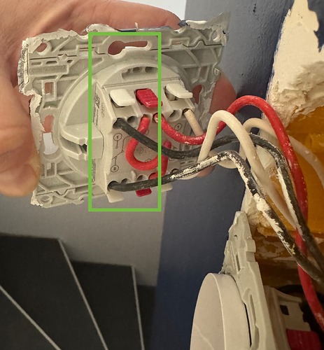

Je pensais pouvoir dupliquer ce que j’ai fait précédemment mais sur celui-ci, j’ai à faire avec un interrupteur double et je ne retrouve pas les mêmes couleurs de fils (je n’ai ni violet, et j’ai un marron).
Voici les photo avant toute tentative de modification :
Inter 1 :
Inter 2 :

Quand tu as des soucis, il faut prendre pas à pas. Dans ton cas, je repère fil par fil pour voir lequel correspond auquel dans l’autre interrupteur. comme les fils navettes sont employés différemment, il ne faut pas se tromper de fil. Fais un petit schéma avec chaque fil. quand tu as deux fils de même couleur, ajoute à chaque extrémité un petit scotch de couleur, ainsi tu ne te trompes pas.
tu as un autre fil avec les memes questions : Va et vient [Zigbee] sans neutre - #32 par Sigalou
Les couleurs de fil ont certes changé, mais le principe reste le même.
Les 2 fils noirs sont certainement les fils de navette et le fil marron le départ a la lampe.

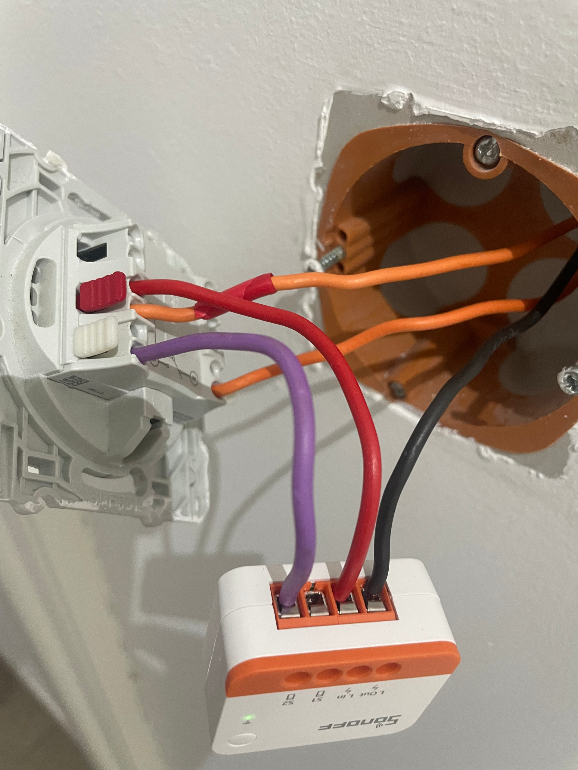

Bonjour à tous je viens chercher un peu d aide s il vous plait
J ai le même montage que Julien au départ , j aide passer mes prise odace en poussoir , fait la manip sur le module et tout brancher comme vous l expliquez .
Mon premier soucis est que les poussoir ne tienne pas l éclairage si je lache ça coupe et une ampoule reste légèrement allumer

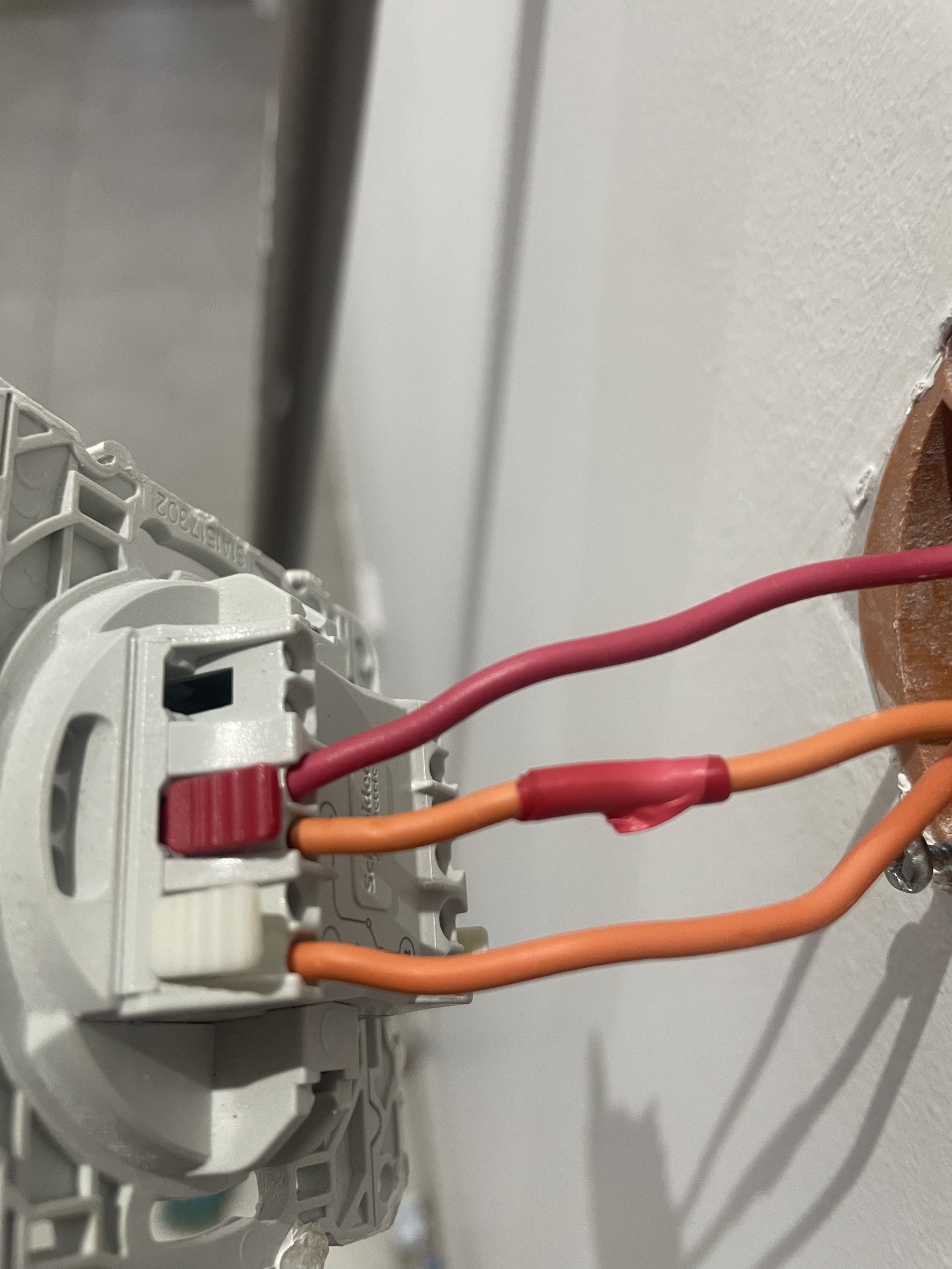

Donc j ai essayer un autre branchement dans le boîtier ou il a le module J ai passé ma navette de 1 sur 2 et la mon poussoir côté module fonctionne bien mais pas de l autre côté .au départ ma navette était bien sûr 1.
Pouvez vous me dire où est mon erreur . Merci pour l aide .

Apparemment pas bien câblé !
Il faut que le violet et orange soit ensemble ! ( du côté du module)
AU depart , mon fil orange en 2 était bien branché avec le violet en 1 mais le poussoir allumait bien mais ne tient pas , c est en le déplaçant sur 2 que le poussoir côté module fonctionne bien mais pas de l autre côté .
Vérifie que ceux que tu as repérés scotch rouge sont bien les mêmes !
Vérifie les contacts de tes inter ( passés en poussoir !)
Que veux tu dire par vérifier les contact , car sur un autre va et vient d une autre pièce c est exactement la même le même résultat , mais je vais inverser les fils orange pour voir
